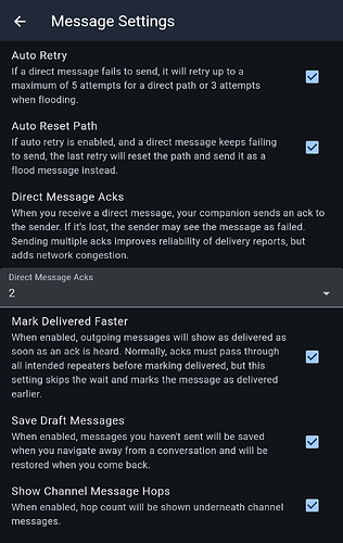

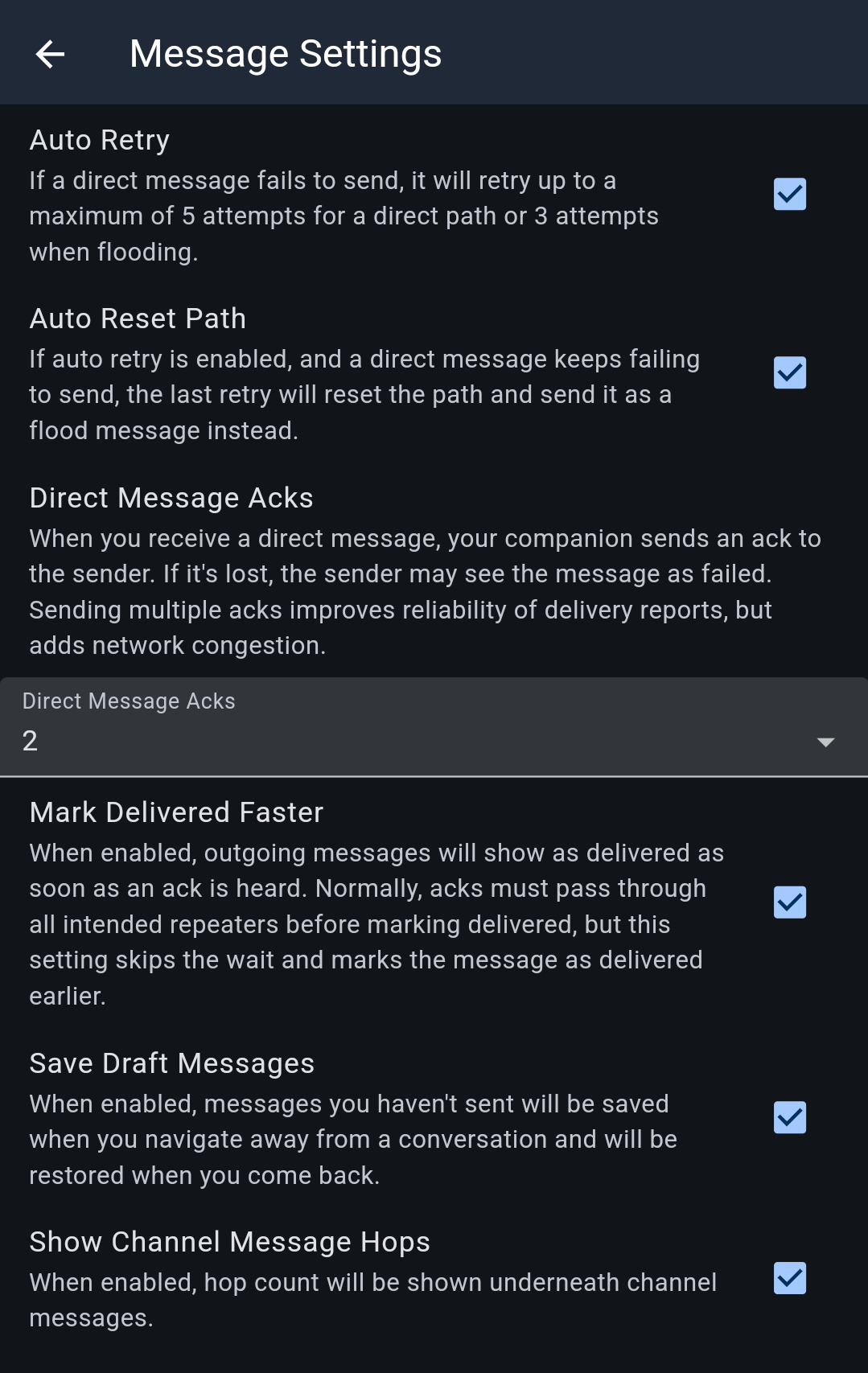

Kann jemand nachvollziehen, was damit gemeint ist?
Finden tut man die Einstellung hier unter “Mark Delivered Faster”, was das aber im Alltag tatsächlich bewirkt kann ich selber auch noch nicht einschätzen:
Ich hab da so einen Verdacht, so wie ich ihn verstanden hatte, dass der erste Repeater, egal ob Flood oder über fixe Route, bereits eine Ack-Bestätigung gibt obwohl diese noch nicht vom Empfänger selber bestätigt wurde. So wie bei Meshtastic „Ack by another Node“.
Hoffe zwar nicht dass das so ist, sonst sehe ich schon Zustellungsbestätigungen obwohl diese nie da angekommen sind wo sie sollten.
Scheint mir nicht so zu sein, bekomme nach wie vor Fails wenn die Nachricht nicht durch geht, auch wenn mehrere Repeater um mich rum sind. Ich verstehe es so, dass das ACK auf irgendeinem Pfad zurück kommen kann und nicht den Pfad von der gesendeten Nachricht zurück nehmen muss.
Bin mir aber auch nicht sicher, ich frag mal auf Discord nach :grinning_face:
