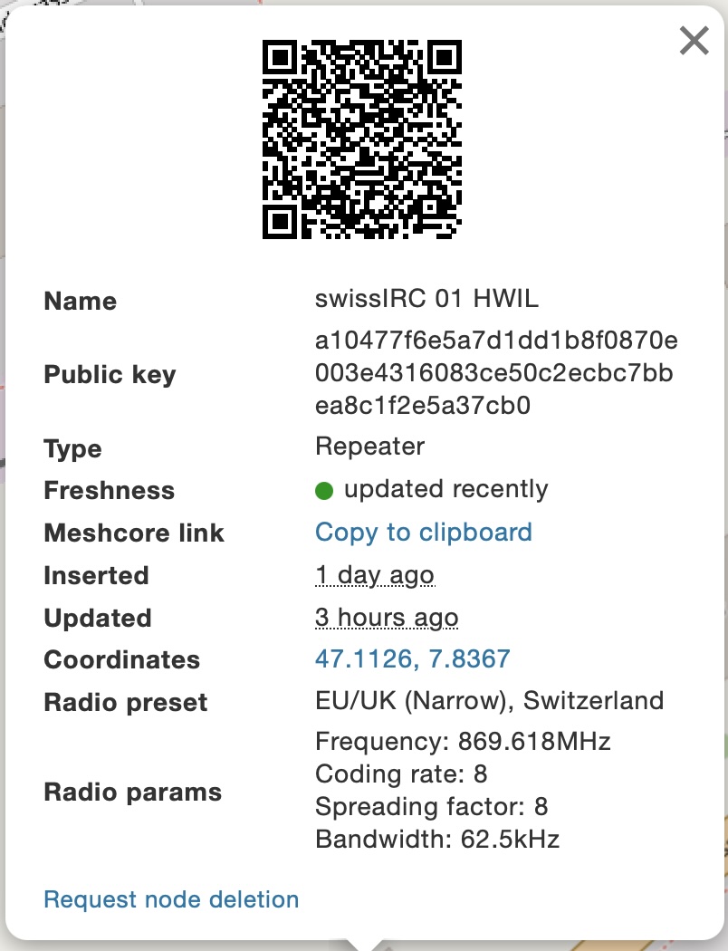

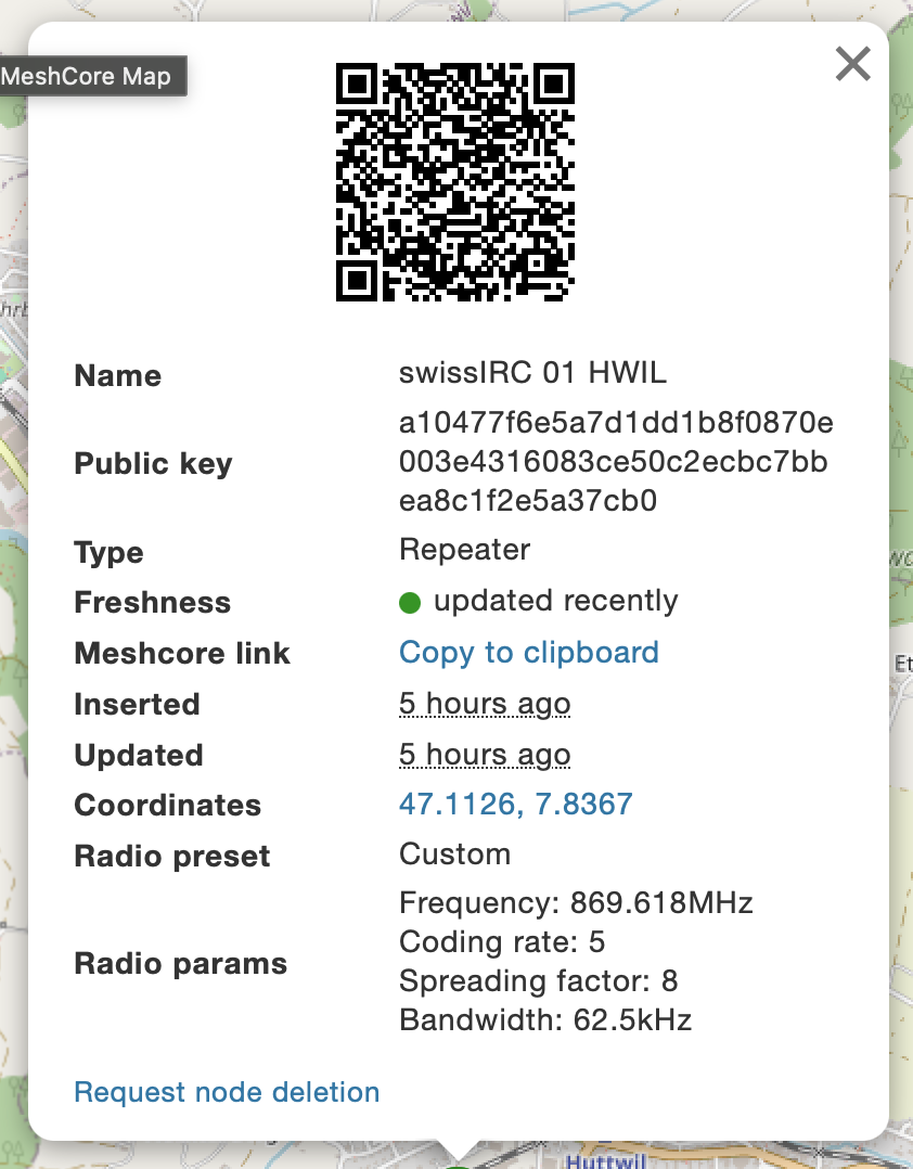

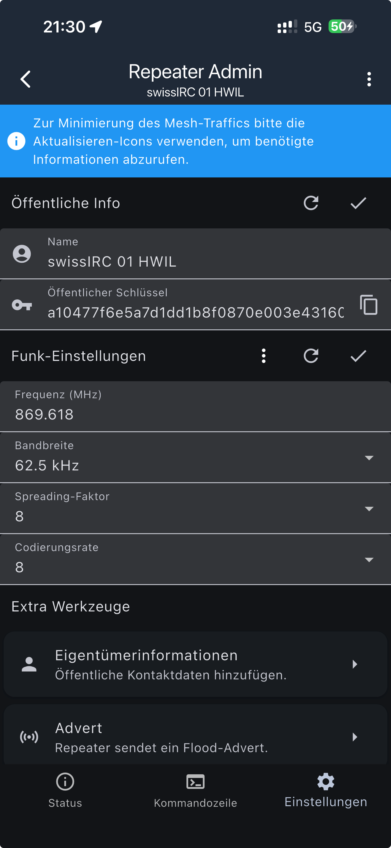

Radioeinstellungen
Die Radioeinstellungen sind:
869.618 MHz
BW 62.5 kHz
SF 8
CR 8
Gesetzt wurde:
set radio 869.618,62.5,8,8

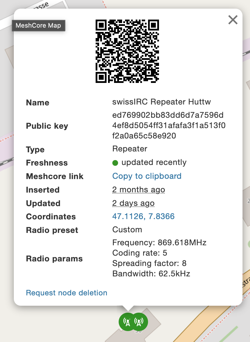

Als Companion verwende ich einen:
Seeed Studio SenseCAP Card Tracker T1000-E
Getestet habe ich sowohl mit iPhone als auch Android.
Verwendet werden dabei MeshCore/KiekR bzw. entsprechende MeshCore-Apps.
In den Apps ist:
Region = CH
und:
Path Hash = 2 Byte
eingestellt.
Auch die Channels haben nach meinem Verständnis den korrekten Region Scope.
Ein wichtiges Beispiel ist:
#chtest
Dort ist die Region:
ch
gesetzt.
Ich habe auch Channels mit europe getestet.

Hallo Lars,
Da ich ihn heute gestartet habe noch keine. In der Regel sieht er nach ca. 50 Stunden 3-5 Nachbaren.
Gruss
 Alisha
Die Codingrate 5 ist falsch. Es wäre die Codingrate 8. Unbedingt auf EU/UK narrow stellen! Weitere Infos zu den Einstellungen findest Du hier: SETTINGS | MeshCore Switzerland
Gilt im übrigen auch für Deinen zweiten Repeater :wink:
Hallo Mammut_AG,
Ich habe ihn zurück gesetzt, darum ein neuer Name um sicher zu sein dass nichts übernommen wird. Es gibt nur einen Repeater und nicht zwei.
Wenn ich get radio eingebe auf dem CLI via Companion kommt folgendes zurück: 869.6179809,62.5,8,8
Von daher muss es stimmen, ausser die Webseite der MeshCore Map hat ein Problem, oder aber die Meshcore Software für Repeater für den SeeedCap Solaro P1 hat ein Bug das was eingestellt ist nicht dem entspricht was ausgesendet wird.
Ich hatte es gestern so gesetzt: set radio 869.618,62.5,8,8
Danach habe ich den Repeater neu gestartet.
Ich habe es nun nochmals gesetzt, und den Repeater neu gestartet und wieder kommt danach bei der CLI Abfrage 869.6179809,62.5,8,8 zurück.
Gruss
Alisha
Ich weiss es nicht auswendig, wie das mit der CLI zu programmieren ist. Das ist aber auch absolut unnötig. Mit der Meshcore App unter Kontakte, Dein Repeater anwählen, Passwort eingeben und dort alles einstellen und speichern. Danach neu starten und das Problem sollte weg sein. Einfacher kann es fast nicht sein. Das CLI würde ich nur nehmen, für Einstellungen, welche nicht unter dem Kontakt eingestellt werden können. Alternativ kannst Du den Repeater mit dem Computer verbinden (Windows), neu flashen und gleich danach auf Configuration klicken. Dann kannst Du alles am Computer eintragen.
Hallo Mammut_AG,
Okay ich habe es nun nochmals über die Offizielle Meshcore App gemacht dort “EU/UK narrow” ausgewählt, gespeichert mit dem Hacken und neu gestartet.
Gruss
Alisha
Bis jetzt ist es auf der Map noch nicht ersichtlich. Das sollte ein Advert lösen. Danach würde ich es mal ausprobieren und sehen, ob es nun geht.
Einen Advent habe ich vor 14 Minuten gesendet ohne Erfolg es es steht last Updated immer noch vor 6 Stunden. Ich gehe nun mal schlafen und schaue morgen nochmals. Danke für deine Hilfe mal schauen was morgen ist.
Guten morgen alle zusammen,
Kurzes Update, auf der Meshcore Map Seite steht immer noch der Falsche Eintrag, auch nachdem ich einen Advert gesendet habe. Der zweite Repeater ist in der Zwischenzeit gelöscht auf der Map so dass nur noch einer angezeigt wird.
Sollte bis morgen Abend immer noch der falsche Wert stehen auf der Meshcore Map Seite werde ich je nach dem wie es das Wetter zulässt am Mittwochabend nochmals auf das Dach steigen. Den SenseCAP Solar Node P1 nochmals Platt machen mit Flash Erase, Meshcore V1.17.1 nochmals installieren und neu Konfigurieren direkt mit Switzerland … setzen.

@Mammut_AG Wie ich nun erfreulicher Weise gesehen habe, wurde die Parameter auf der Meshcore Map upgedated.
Das Problem ist leider noch immer vorhanden, ich bin mir nun mal am überlegen ob ich zuerst einen andere Antenne montieren soll 3dBi oder 5dBi die einen anderen Öffnungswinkel hat als die 8dBi Antenne.
