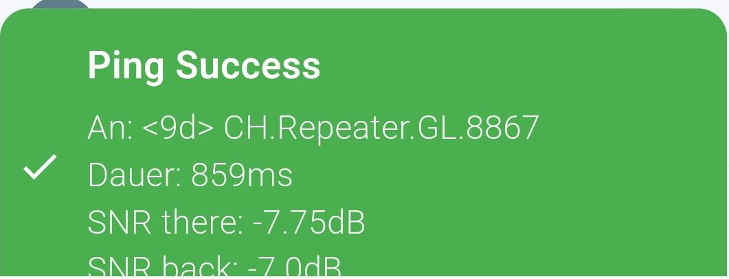

Ping: vom repeater gemeldetes SNR und selbst empfangenes SNR
Das gemeldete SNR von “HB9HNO repeater” und “Repeater_CH8852Altendorf” entspricht etwa dem selbst empfangenen SNR.
Nicht so bei “CH.Repeater.GL.8867”. Sein SNR bei mir ist gut, mein SNR bei ihm miserabel. Der unterschied ist um die 6 db. Hat er einen tauben empfänger, oder hohes grundrauschen, oder wie kommt das?
höheres Grundrauschen kann gut sein, da tummeln sich viele Funkdienste um den MC Frequenzbereich. Der Empfänger wird auch von denen mehr oder weniger zugeplärrt die nicht genau die Frequenz von MC haben. Da hilft z.B. ein Bandpassfilter (saw-Filter) um das etwas einzuschränken. Wird zwischen Antenne und Repeater geschraubt und dämpft vielleicht ein halbes dB, hält aber alles was nicht in den Frequenzbereich gehört vom Empfänger fern..
Ein “tauber” Empfänger kann aber auch sein. Entweder weil der mal mit viel zu viel Leistung beleidigt wurde (z.B: Betrieb ohne Antenne) oder sein AGC mal hochgesetzt wurde (starkes Signal) und danach nicht selber zurücksetzt. Per Default wird es nie zurückgesetzt. Aus der CLI Doku:

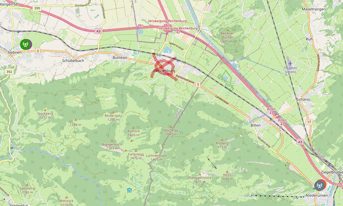

Leider ist von CH.Repeater.GL.8867gar nichts mehr zu hören. Kein ping, nada, auch vom dach aus nicht. Früher waren etwa 30% der pings erfolgreich, vom fenster unten im haus aus.
Hast du was verändert?

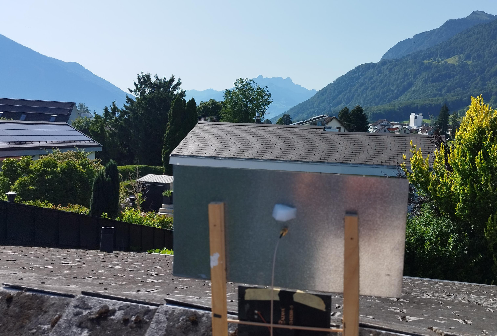

Bild dach 8864 richtung Bilten
Hallo Pepe! Ja hatte den Repeater auf dem Dachboden installier, habe aber festgestellt das die Isolierung auf der einen Seite mit Metallfolie beschichtet ist. werde den Repeater auf dem Balkon montieren mit einer Fahnenstange. Balkon ist auf der Südseite.
Wohne im obersten Stockwerk. Darf ich fragen wo dein Standort ist.
Nord-West von dir.

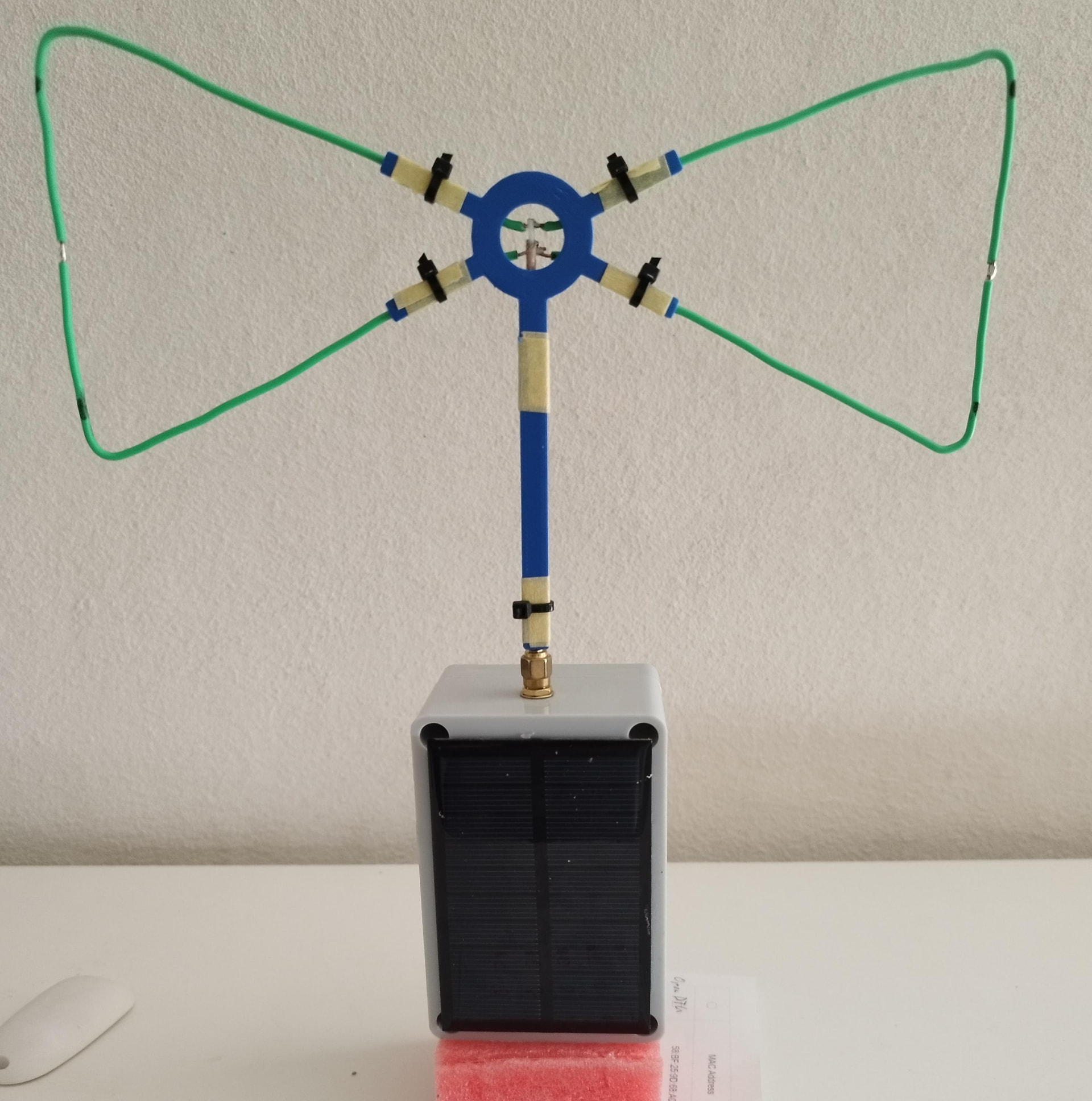

Mache heute einen solar repeater aufs dach. KA ob das funktioniert.
Name ist RAK4630-R - Das teil hier:
Das teil ist mit teppichklebeband aufs dach geklebt. Lange halten wird das nicht :innocent:
Klappt. Und taub ist er auch nicht mehr. :+1:

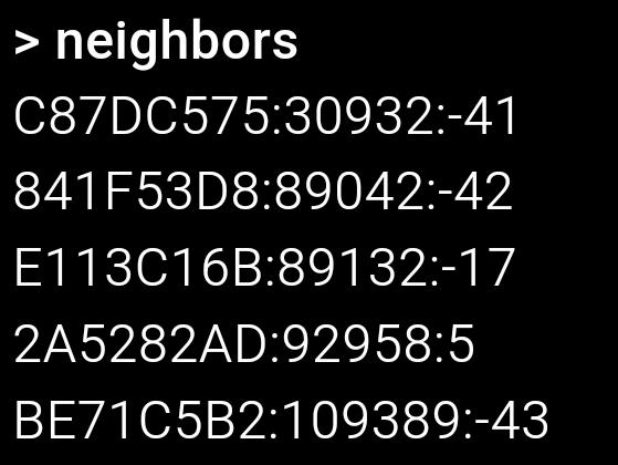

Die node liste meines repeaters:
Der 841f53… ist der CH.GL.8754.REP das ist dem Lars seiner?
mein repeater auf dem dach hatte offenbar direktkontakt mit dem.

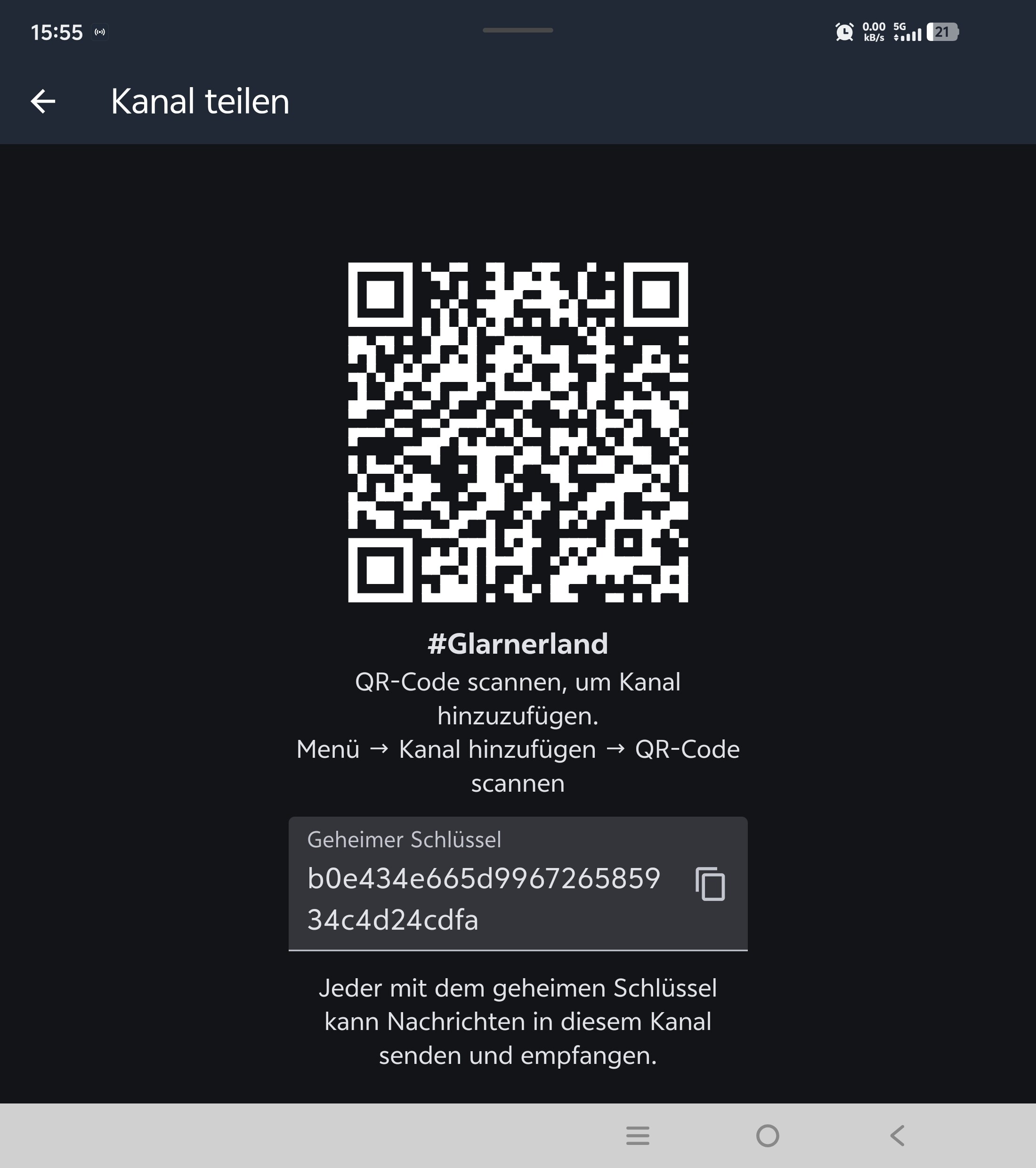

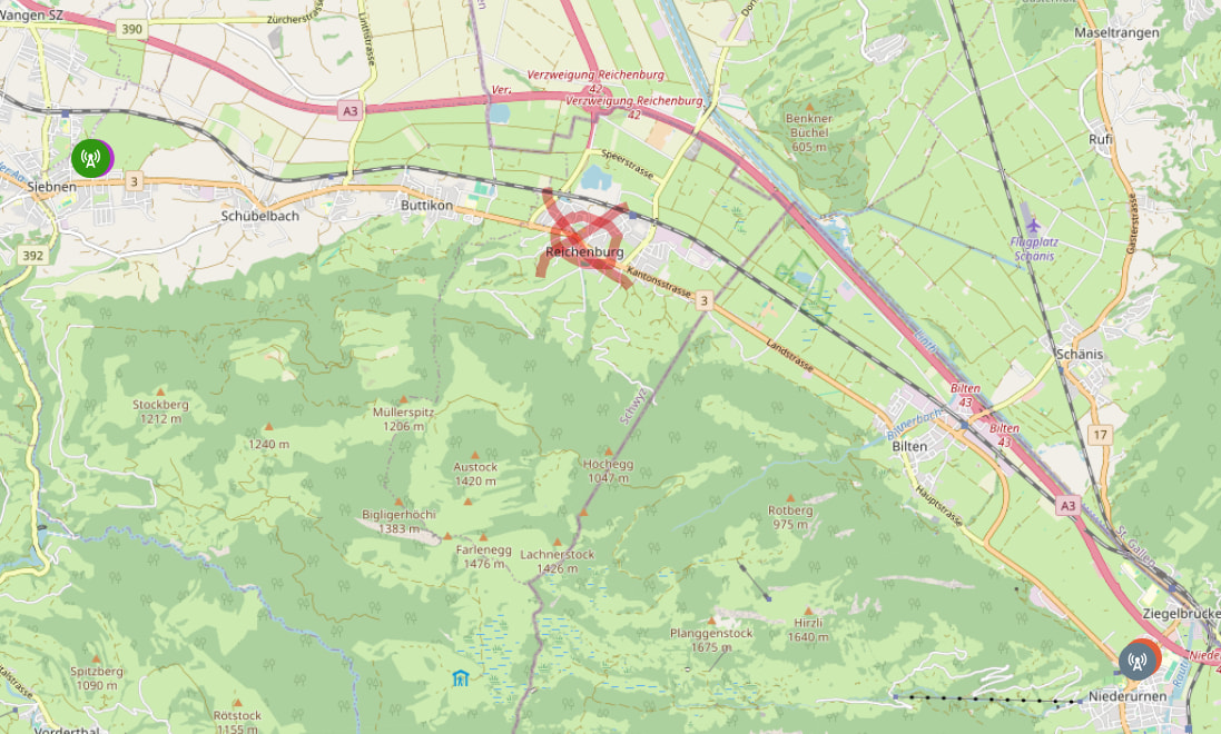

Übrigens hier noch der Kanal #Glarnerland
Hab ich, #Glarnerland gesendet, 5 repeater, aber keine antwort.
Ohne GL-8867 geht nichts. Hansruedi schalt deinen repeater bitti wieder ein !
