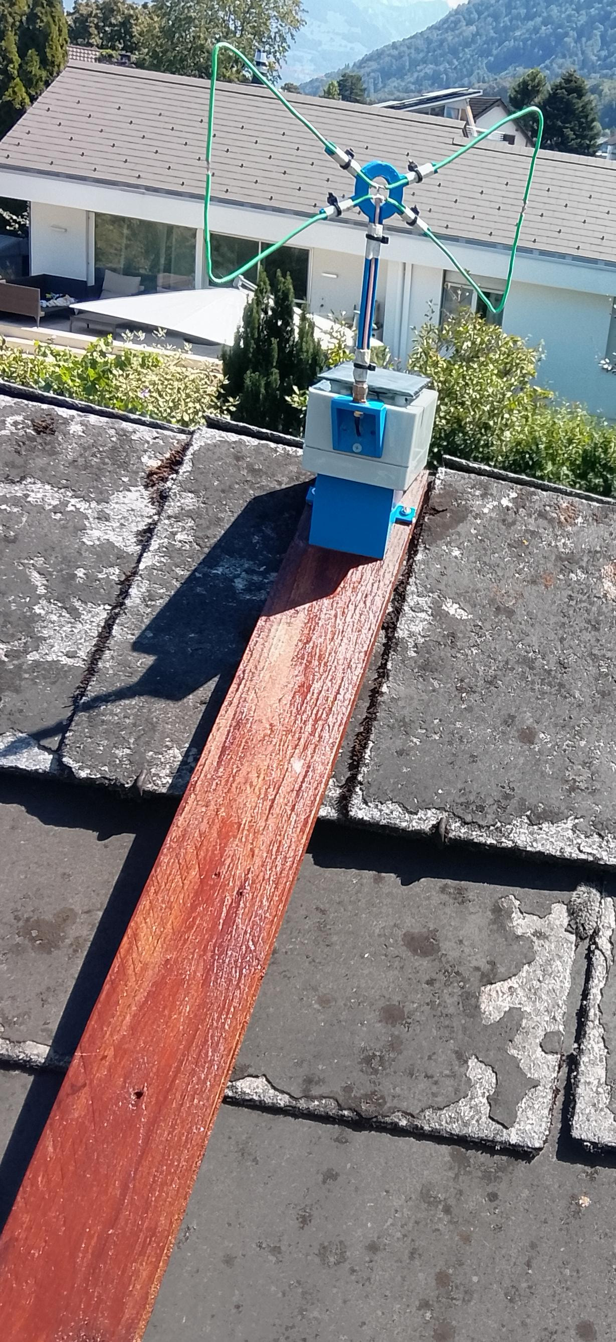

Ich hab … ist aber meine hütte also mein problem wenns runterfällt … ein “T” aus alu winkelprofil und holzlatte (gebeizt). Das T ist ivers an der oberkante dachfenster in die rinne reingelegt (ca. 60cm) und die holzlatte (ca 80cm) geht bis zum giebel rauf. Dort oben ist der repeater angeschraubt, so dass antenne über dem dach steht. Wichtig war kein loch im dach, und das T soll schwerer sein als was der wind anheben mag.
Das hält nun seit 2 monaten, scheint sturmfest zu sein.
Das sieht so aus, den fuss hab ich nicht da blind fotografiert, telephon zum dachgfenster raus und click. Unten ist ein 60cm aluwinkel angeschraubt der beim dachfenster aufliegt damit das seitlich und nach unten nicht wegrutschen kann.
