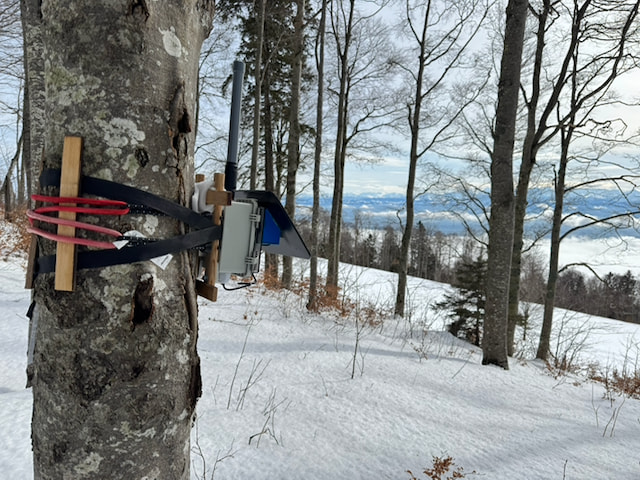

hallo Karl
Ich bin fan der Taoglas Antenne. Am besten bei Mouserbestellen, da Tao exorbitante shippinggebühr verlangt.
guck mal hier.
Einfach grad den robusten Antennenstecker montieren. Plötzlich geht’s in die Wildnis :wink:
Hier der Grenchenberger…
