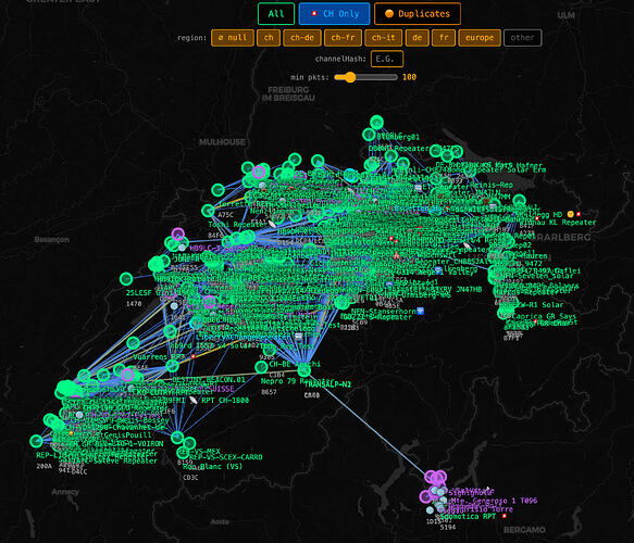

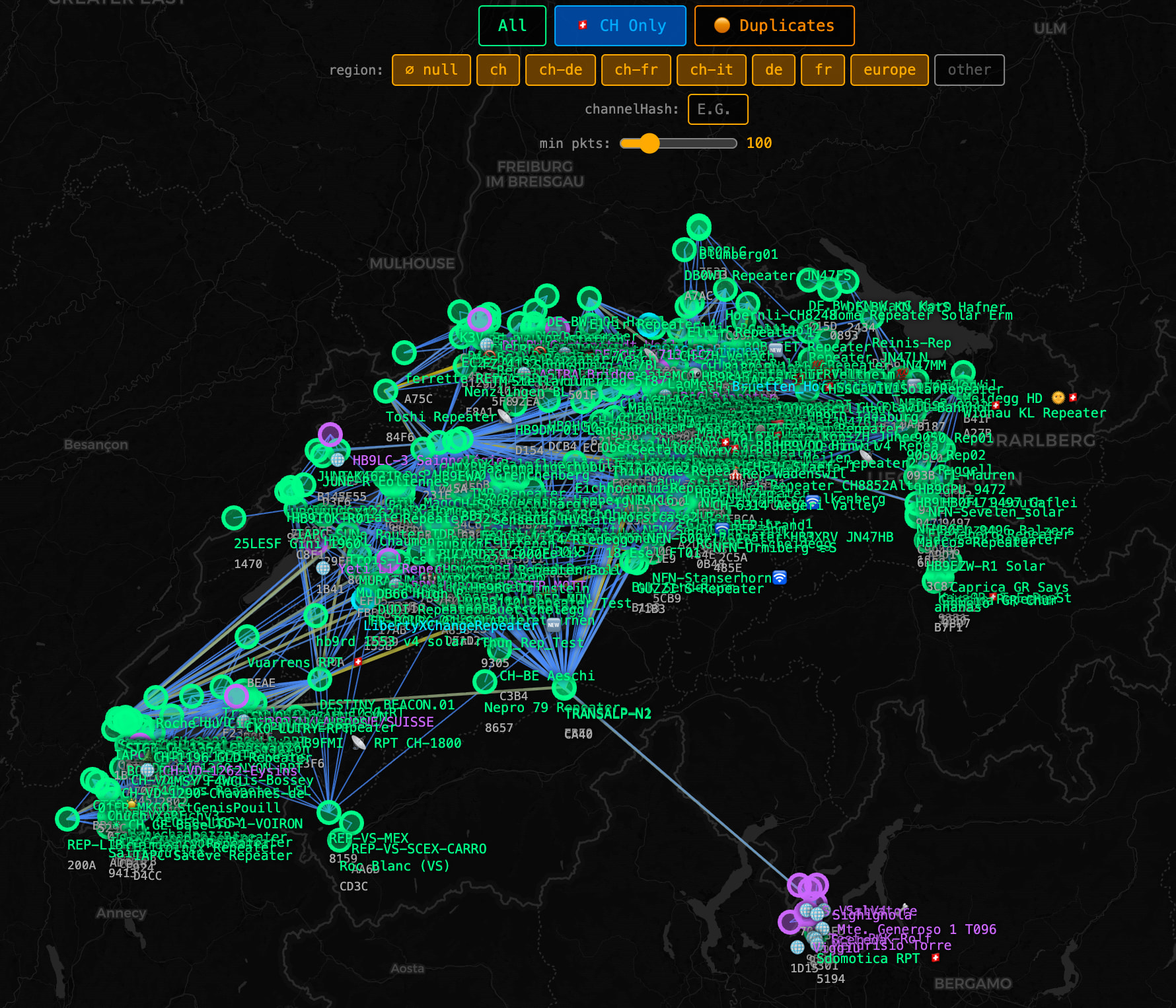

Repeater Region und Path Map
ich code seit einiger Zeit an einer Übersicht der Pfade zwischen den Repeatern.
Diese möchte ich euch nicht vorenthalten.
Daten sind basierend auf Adverts, Transport- und Pfadfeld der Floodmessages, jeweils aus der Sicht meines Observers nahe Zürich und immer basierend auf 2 Byte Hashes.
Leider gibt es auch mit 2 Bytes bereits Überschneidungen der Repeater ID’s. Zudem laufen vermutlich bereits Experimente mit über MQTT verbundenen Repeatern oder Repeatern in Flugzeugen. Ich habe versucht zu plausibilisieren und komplett unwahrscheinliche Pfade auszufiltern. Durchaus möglich das ich nicht alles erwischt habe oder auch zu strikt gefiltert habe.
Mit den immer länger werdenden Advert Intervallen, habe ich auch nicht mehr alle Repeater in der DB und musste auch bereits Daten aus der Meshcore Map integrieren.
https://meshcore.alfare.net/meshcore_multibyte_map.html
Wie erwähnt, sind die Daten jeweils basierend auf Messaqes welche bei mir ankommen, dadurch das Floodmessages jeweils kreuz und quer forwarded werden, ergibt sich trotzdem eine gute Übersicht.
Falls mir jemand Observerdaten mittels MQTT speziell aus der Grossregion Bern liefern könnte, bitte DM.

WoW… Tolle Büez und offensichtlich cooler Code! Hast du den auf GitHub? Die Filterung ist m.E. gut so wie sie ist. Deckt sich ganz gut mit meinen 24h Beobachtungen und den Excell-Auswertungen. Lieber Gruss, Paul
Wirklich eine spannende Übersicht von unserem Mesh :heart_eyes:
Ich habe mir das ebenfalls mal genauer angesehen, mit dem Augenmerk auf die Regionen. Hiess es nicht bei einem anderen Thema, dass die Region * praktisch bei allen deaktiviert sei? Ich sehe vor allem, dass diese Aussage so nicht stimmt! Vielleicht bei einem Viertel ist die Region * deaktiviert, die absolute Mehrheit lässt es zu. Wieso in der Region Zürich und Luzern zudem die Region “ch-fr” aktiv ist, ist ja auch schleierhaft. Bei der Region “ch-it” sieht es dann aber gut aus. Auffallend ist aber auch, das da drauf nicht alles stimmt. Bei meinen Repeatern an der deutschen Grenze ist die Region “de” logischerweise aktiviert, taucht auf der Karte aber nicht auf.

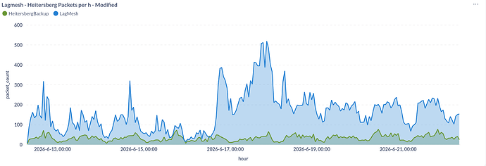

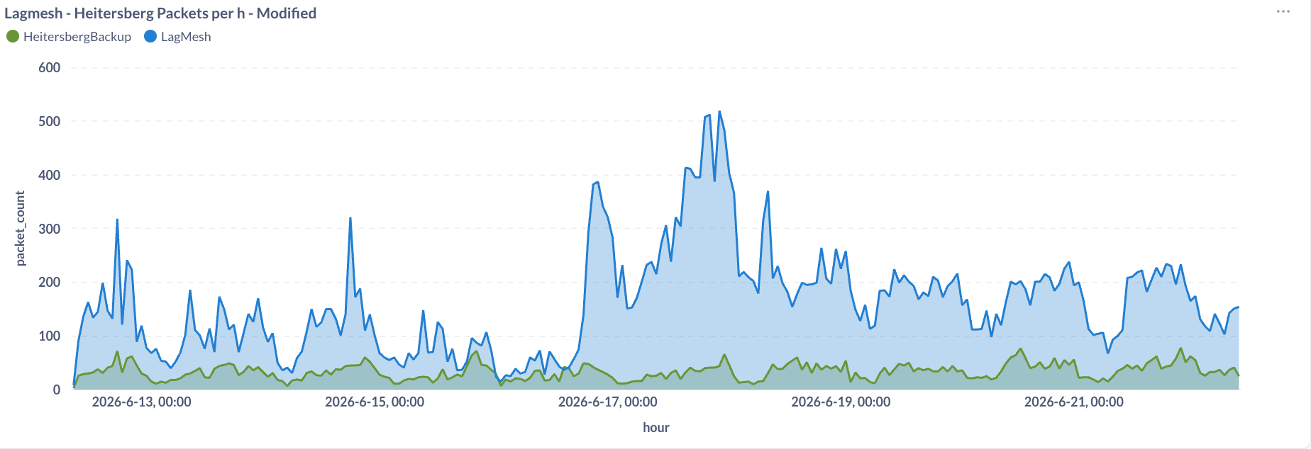

ich beobacht auch wie du dass bei 2/3 der Repeater * flood immer noch zugelassen ist. Dies bedaure ich sehr da dadurch sämtlicher Scriptkiddie Verkehr überallhin geflutet wird und das Netz verstopft.
In der Zwischenzeit leider auch wieder bei Lagmesh was zum folgendem Verkehrsverlauf geführt hat:
Und dies ist nur was ich bei mir empfangen und zuordnen kann. Die dadurch verursachten Kollisionen und Paketfehler können naturgemäss nicht zugeordnet werden.
Zu “de” region auf deinen Repeatern: Wie beschrieben, basiert die Übersicht nicht auf der Konfiguration der Repeater sondern auf dem resultierenden Verkehrsfluss welcher bei mir ankommt. Insbesondere den 2byte Pfaddaten und dem Transportcode ( Region). “ch-it” und “ch-fr” ist auf einigen Repeatern in meinem Umfeld konfiguriert deshalb erhalte ich auch ab und zu solche Messages. “de” Verkehr welcher von deinen grenznahen Repeatern forwarded wird, dringt nicht tief in die Schweiz ein da dazwischenliegende Repeater “de” nicht konfiguriert haben was ja durchaus gewollt ist. Kommt der Verkehr nicht zu mir, ist er auch nicht in der Grafik enthalten.

Das der * flood bei mir aktiviert ist, habe ich bestätigt und daran werde ich auch nichts ändern. Was heisst hier eigentlich “immer noch zugelassen ist”? Niemand hat dies verboten, sondern ein paar einzelne haben ohne jegliche Rücksprache mit den anderen Repeater-Betreibern schlicht und einfach entschieden. So sieht es in Tat und Wahrheit aus. Der einzige Repeater von mir, welcher direkt mit dem Lagmesh funkt, ist jener in Weiach. Den Repeater welchen Du aber sicherlich mehr hörst, ist der Elrir 2 in Deutschland, welcher nicht von mir ist und welcher ebenfalls alles funkt. Meine Repeater stehen auch nicht erst seit dem 17.06. dort, der Sprung in der Kurve ist daher kaum von mir. Ich bedaure, das ihr das System künstlich einschränkt. Das wäre absolut nicht nötig.

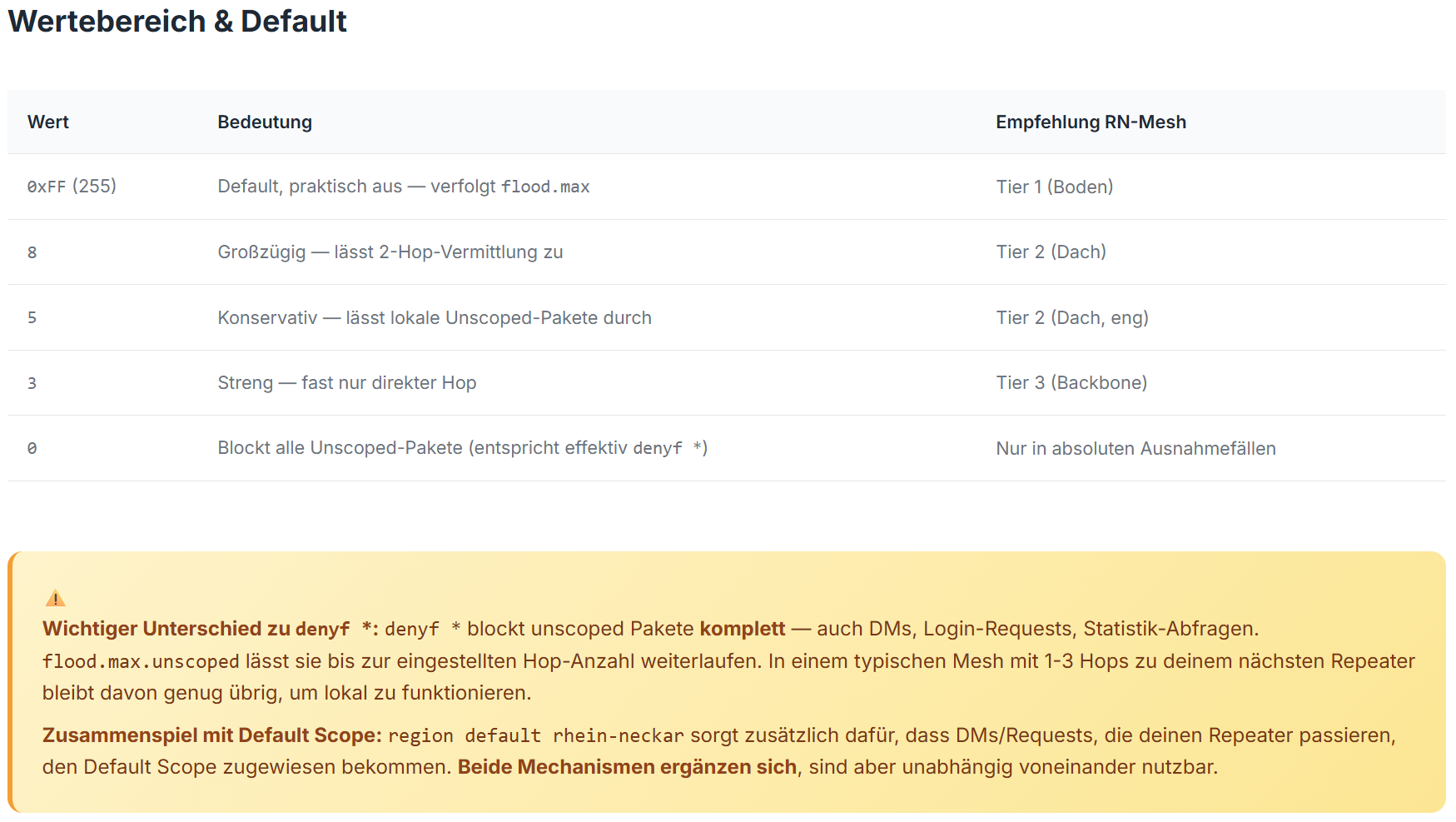

Generell reden alle über die Region * und gefühlt sagt jeder etwas anderes. Daher lasse ich es zurzeit auch mal, bis man sich mal einig ist. Letztendlich geändert ist es bei mir dann schnell mal. Die neuste Diskussion betreffend flood.max.unscoped, gibt es zurzeit bei Rhein Neckar Mesh unter folgendem Titel “Die saubere Alternative zu denyf * (ab v1.16.0)” unter folgendem Link: MeshCore Regions-Konfiguration: Rhein-Neckar-Raum | RN-Mesh . Momentan freunde ich mich eher mit dieser Variante an, wobei der Wert noch diskutiert werden soll.

Ich verstehe nicht wie flood.max.unscoped eine Alternative zu deny * ist, irgendwie stehe ich da auf dem Schlauch. Könntest du mir das erläutern?
Wenn wir das jetzt wie geplant auf 8 setzen, dann heisst das, dass sämtliche Nachrichten ohne Region Scope über 8 Hops weiter geleitet werden. Dann würde unser Mesh ja aber nach wie vor die ganzen Channel Messages aus den Nachbar-Ländern übers ganze Mesh wiederholen obwohl die hier niemand braucht, oder nicht? 8 Hops würde auch heissen das unser Mesh dann fortlaufend flood.unscoped Nachrichten Zwischen Deutschland und Italien überträgt, obwohl die dort wahrscheinlich niemanden interessieren.
Keine Angst, ich bin nicht gegen irgendwelche Änderungen. Versuche nur wirklich gerade zu verstehen ob das die bessere Variante ist als deny *.
Das würde nur für Messages aus weiter entfernten Regionen (Bsp. München) Abhilfe schaffen wenn ich das richtig verstehe.
Müssten wir da nicht wesentlich tiefer gehen als 8, zum Beispiel so wie in der Documentation empfohlen 3?
Note: An alternative to region denyf *, setting flood.max.unscoped to a lower value such as 3 would allow for local unscoped messages to propagate, while preventing noisy neighbors from flooding a local region.
Es wird auf der Webseite von Rhein Neckar gut beschrieben und auch erklärt, was der Unterschied zu deny * ist. Ja, 8 ist zu hoch. Das weiss ich, aber ich will mich eben auch mal rantasten. Ich kann es mal heute mit 6 versuchen und schauen was das beeinflusst. Aber beim Lagmesh bringt das nicht viel, wenn rund herum trotzdem alles wie wild sendet. Der flood.max.unscoped setzt den Nachrichten ohne Region eine Grenze, so dass diese nur bis zu einem gewissen Hop gesendet und danach abgelehnt werden.
