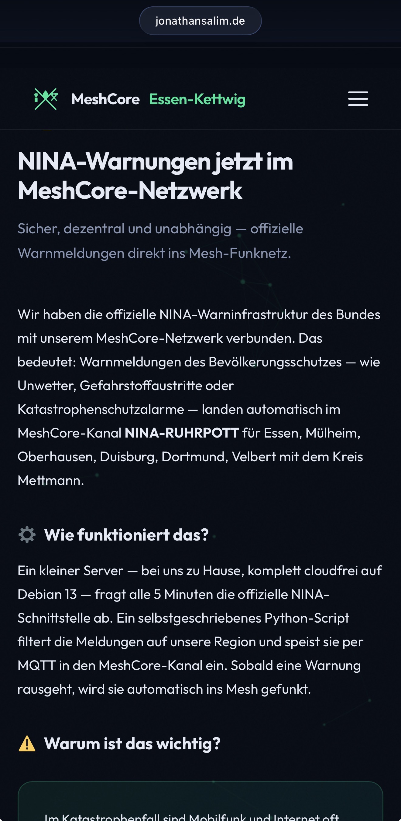

Ich habe gesehen, dass in Deutschland in der Region Essen die offiziellen Warnmeldungen des Bundes über die NINA App, auch in die betreffende Region im Meshcore geteilt werden.
In einer Kriesenlage - hoffen wir nicht das es eine gibt - kann das Mobilfunknetz, Funk und auch der Strom allgemein beeinträchtigt sein. Gibt es eine Möglichkeit, die Alert Swiss Meldungen auf entsprechende Meshcore Kanäle zu senden bzw. gibt es jemand, der das technisch versteht? Grundlegend finde ich das keine verkehrte Idee! Persönlich würde ich nur die Meldungen welche als Warnung und Alarm versendet werden (also ohne Informationen), ins Meshcore reinnehmen. Die Kanäle sind begrenzt, man könnte es entweder mit einem Kanal für die ganze Schweiz oder mit drei Kanälen für deutsch, französisch und italienisch machen.
Was haltet ihr davon?
