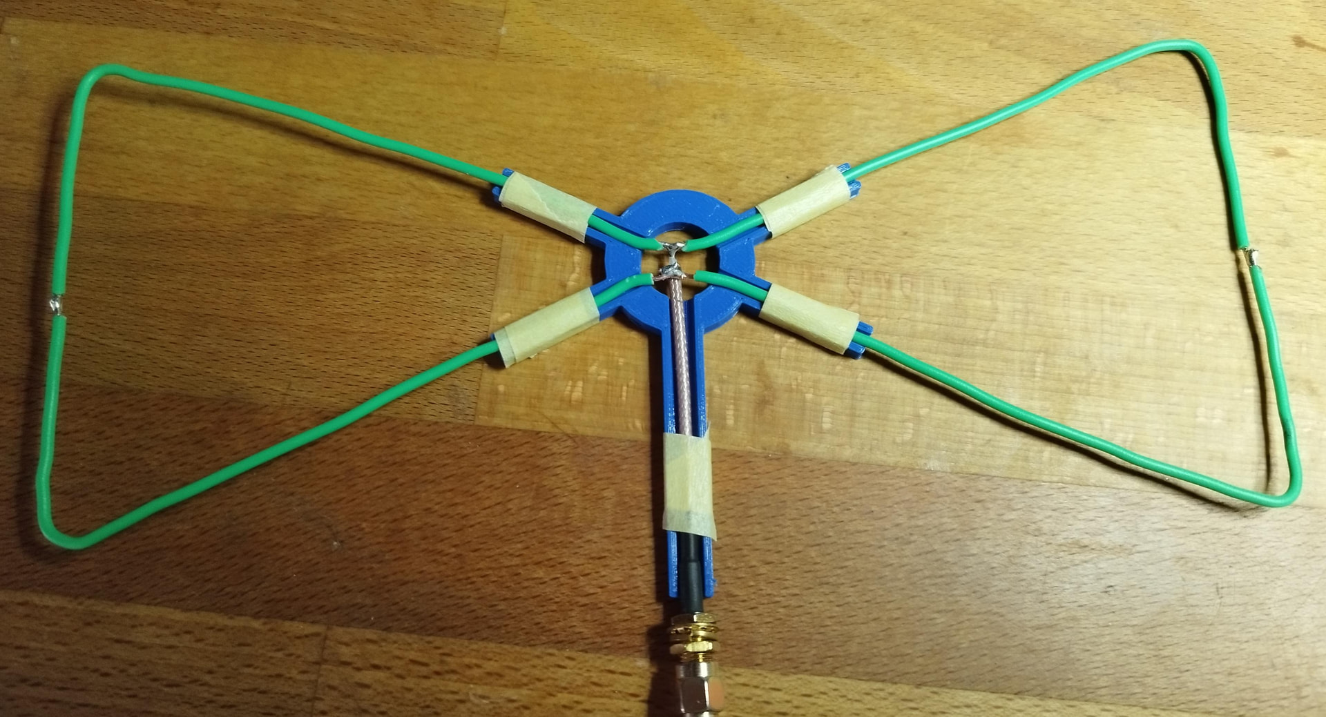

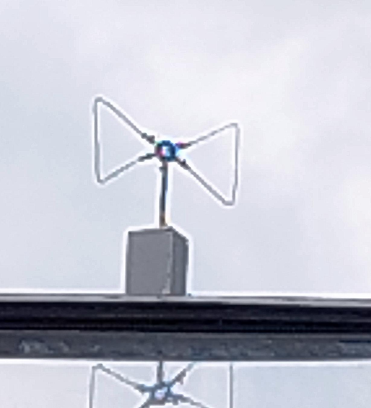

Das ist das traggerüst für eine “double delta” 869mhz.
Macht jemand ähnliches zeugs?
auf thingiverse gibt es diverse vorlagen für ground plane antennen.
So sieht das dann aus.

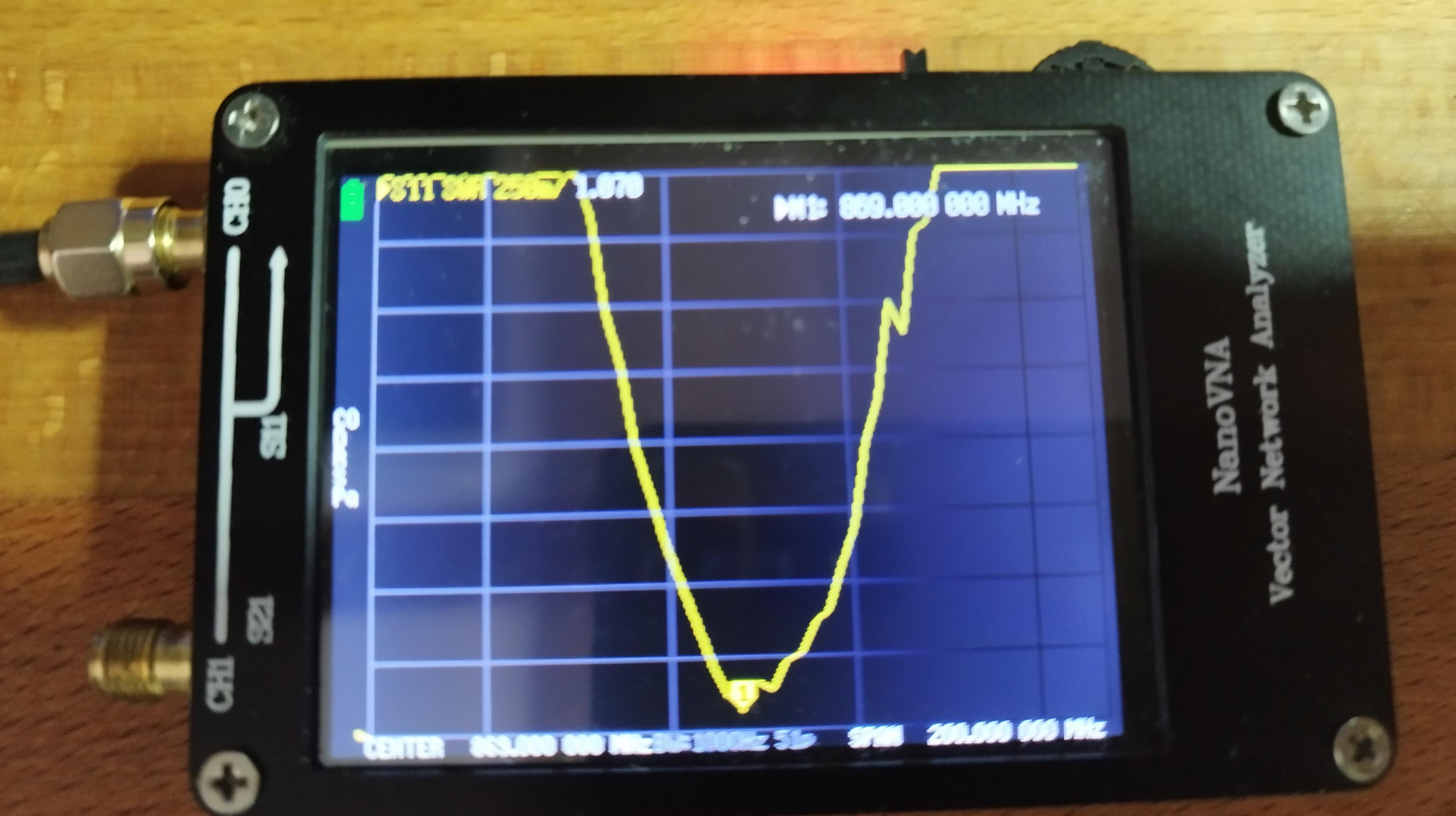

Das SWR ist nicht schlecht.
Die enden sind aufgetrennt und gelötet um die resonanzfrequenz einzustellen.
Das ist eine antenne die vorwärts und rückwärts gewinn macht aber seitlich dämpft, kein rundstrahler. Die soll aufs dach, mit zip-tie anstatt klebeband, und mir region siebnen sowie region schänis erreichen, bin in der mitte.

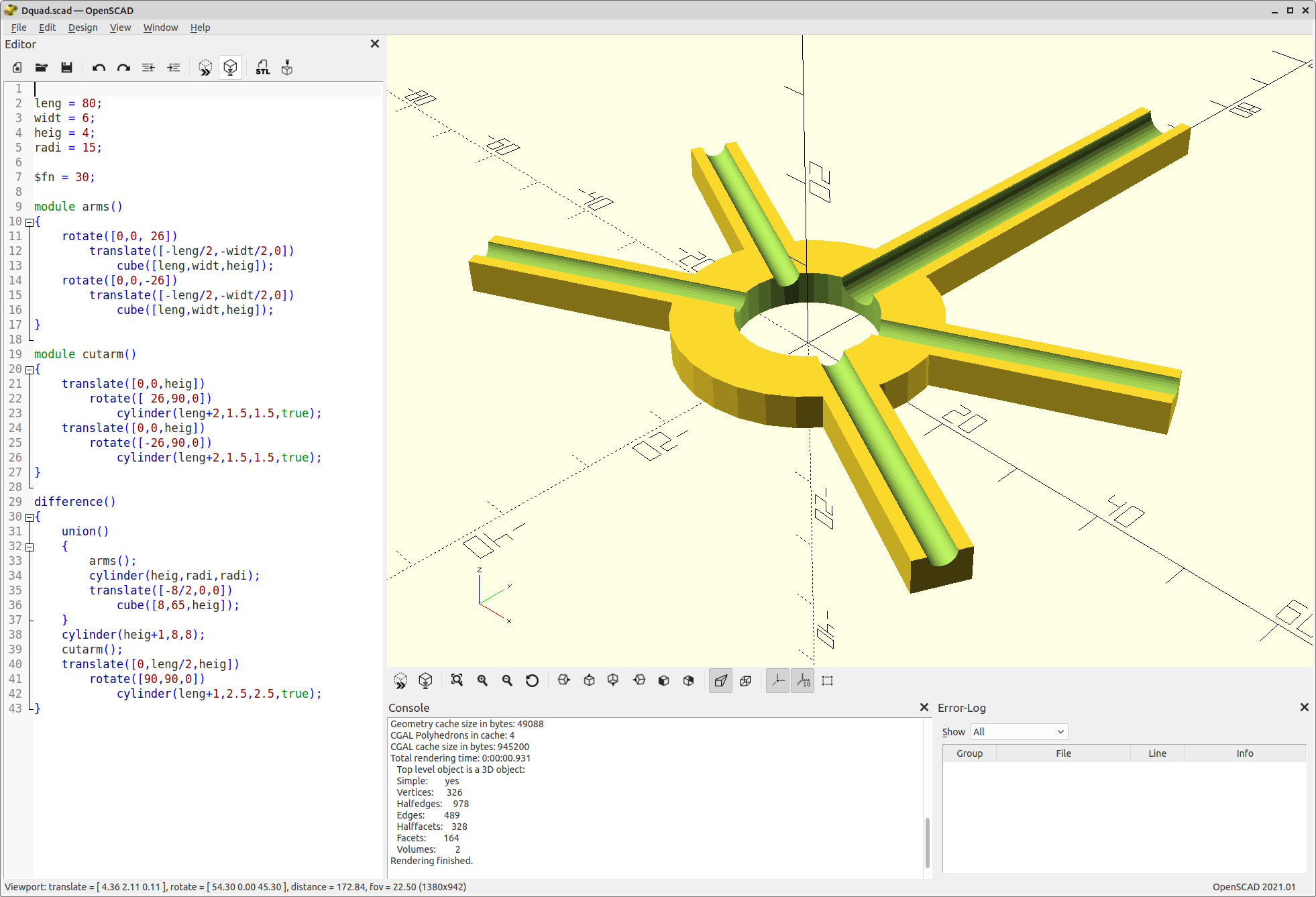

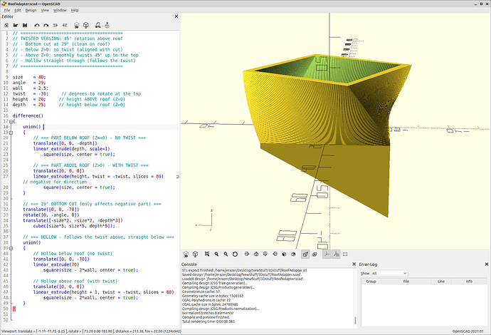

Es geht mir nicht um schon bestehende thingiverse sachen zu drucken, es geht ums selber kostruieren was ich gerade so brauche. Das ist mit openscad eigentlich recht einfach, ich benutze das “openscad cheat sheet” für die goemetrischen formen und bastle das additiv (union) und subtraktiv (diference) zusammen. Dann als .STL exportieren und in cura slicen.

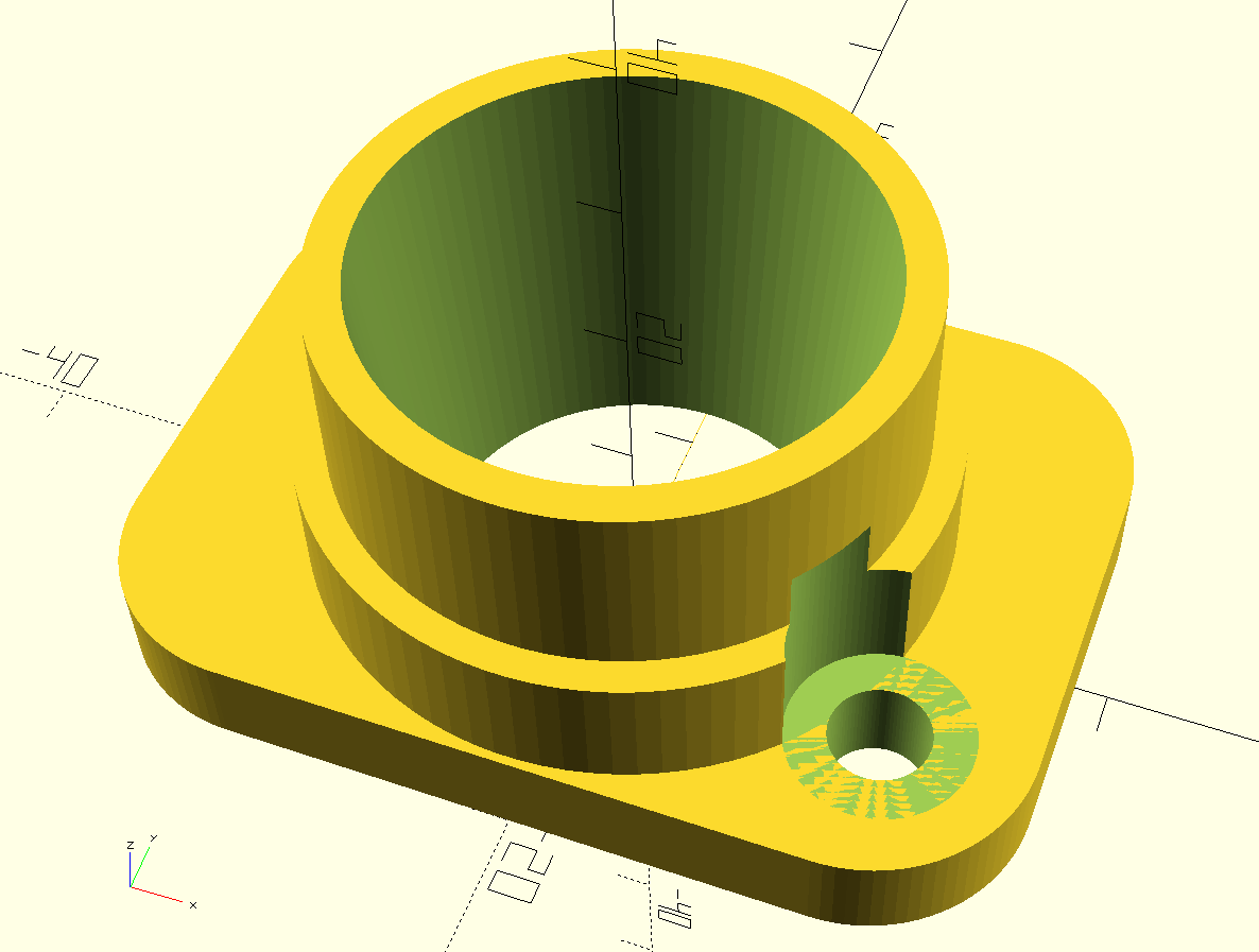

Da ich gerade einen neuen ansaugstutzen für meinen rasenmäher gebraucht habe (für den racing luftfilter) hab ich auch gleich noch das antennengerüst gebastelt.

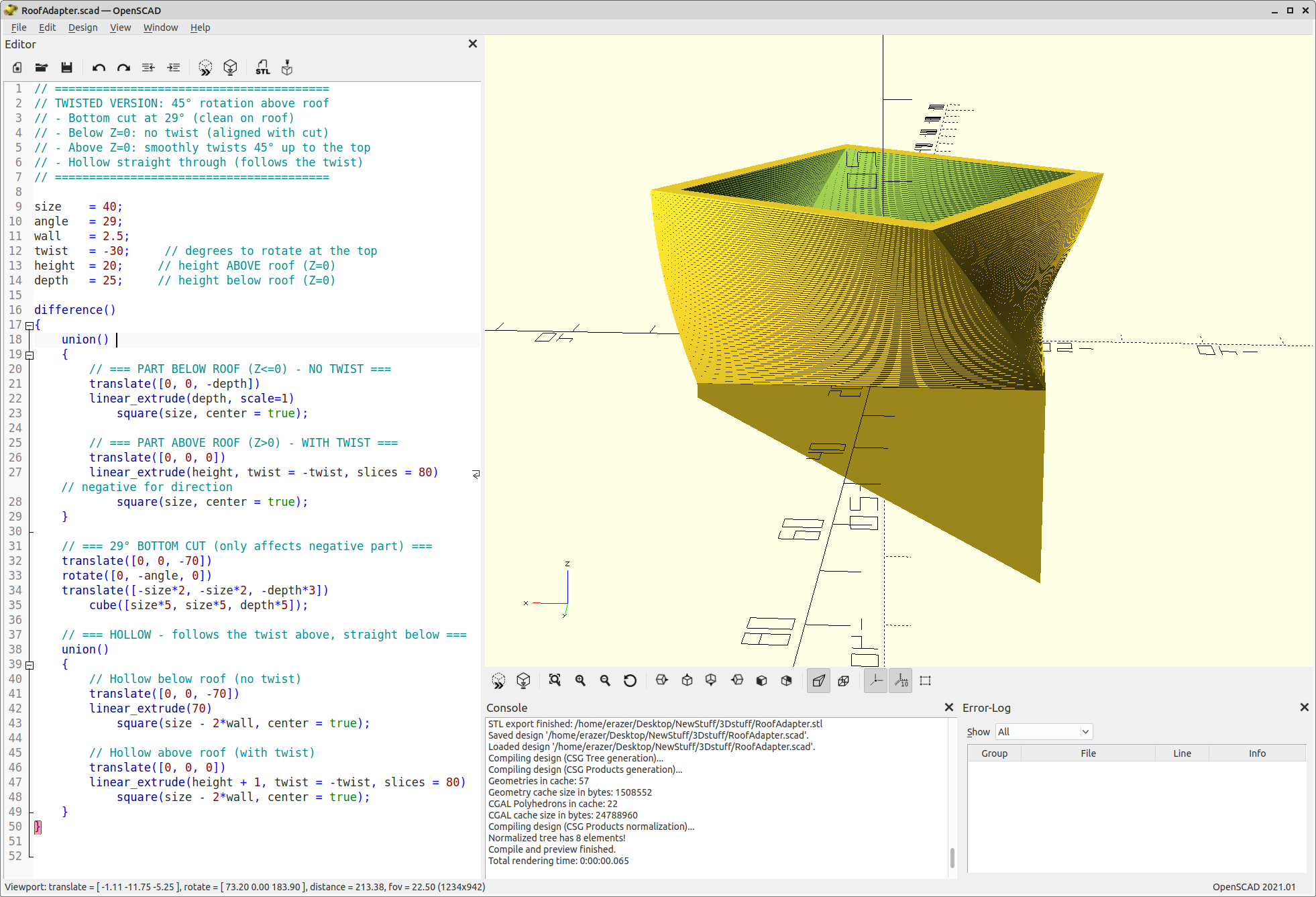

Mein “roof adapter” für die 40x40 repeater box. Soll die dachschräge ausgleichen und auch noch das solarpanel nach süden drehen. Das kann man dann aufs dach kleben. Ungetestet.
Das hat Grok (die twitter/X AI) erstellt, ich habs dann angepasst.

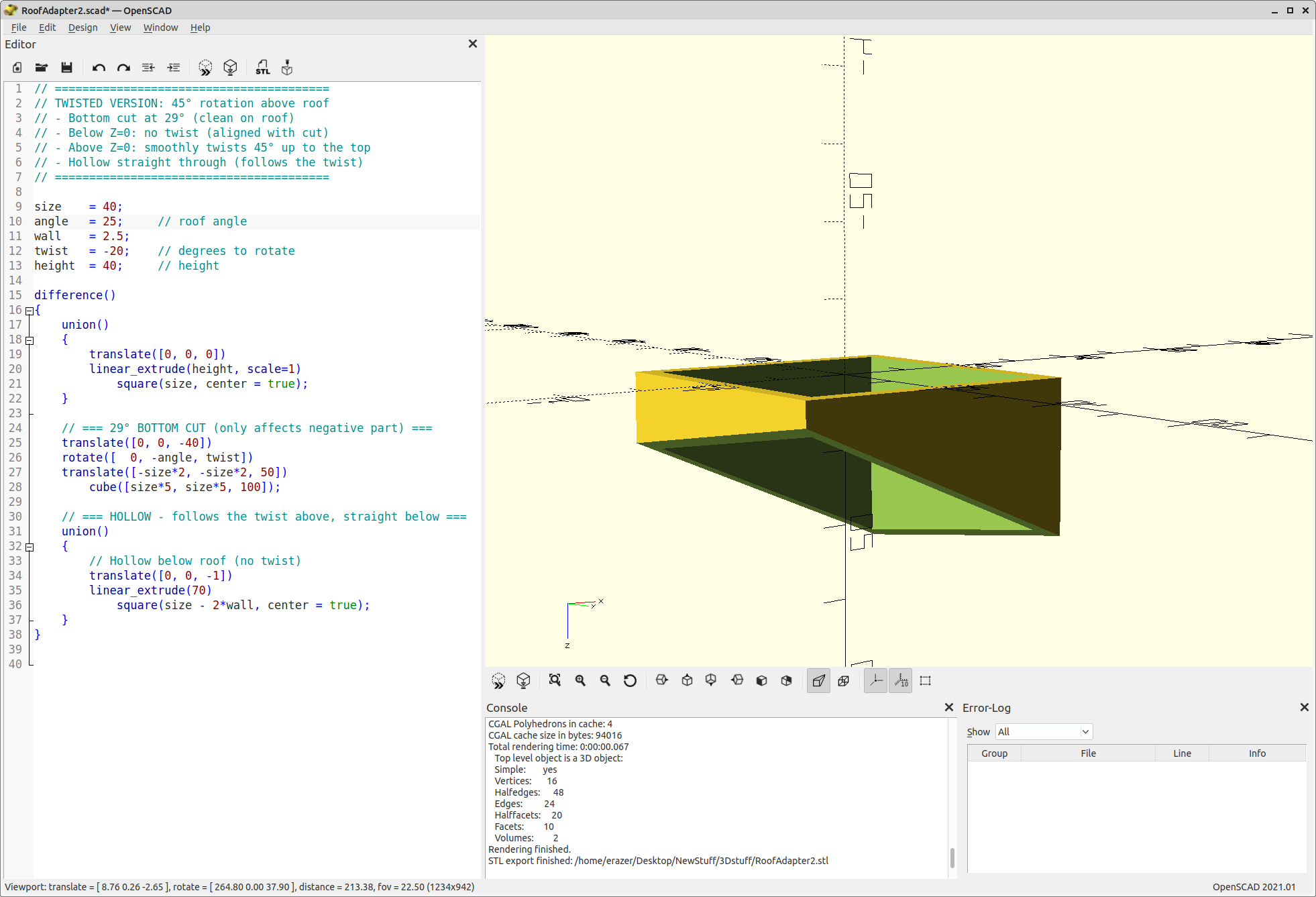

Und die vereinfachte version die dachschräge und nordausrichtung macht.:

Mit 3D dachschräge und südausrichtung adapter, und 3D antennenhalter. Mit doppelseitigem teppichklebeband aufs dach geklebt.
