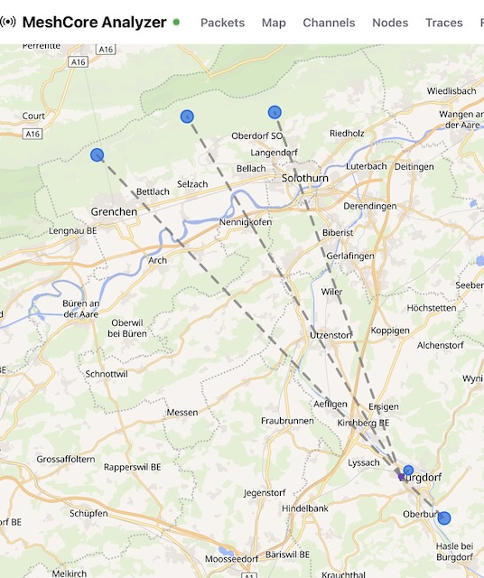

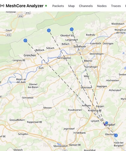

Zudem frage ich mich, ob der Observer nur Zero-Hop-Repeater sieht oder auch weiter entfernte. Aktuell erkennt er nur die beiden Zero-Hop. Mal schauen, wie sich das entwickelt. Das Mesh wird rund um die Uhr von @Bullit und mir neu durchdacht und optimiert - da wird sich sicher noch die eine oder andere Route ändern.

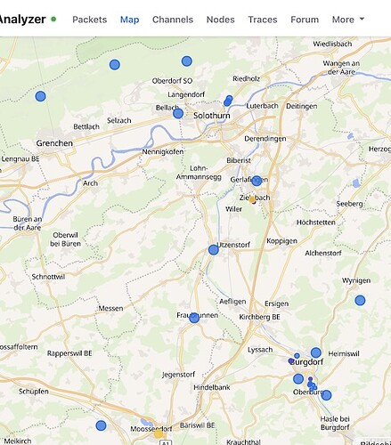

Der NEY-Observer fungiert nun endlich auch als Meshcore-Map-Updater, da wir noch keine Anbindung ans restliche Mesh haben und wir trotzdem den Automatismus nutzen möchten, um auf der Map à jour zu bleiben.

Bei mir ist es auch so, es werden nur die direkten Nachbarn angezeigt. Ob Repeater, Room-Server oder Companion Radio macht dabei keinen Unterschied.

Hier der aktuelle Observer: OBS-ney-01 (ja, ich tu’ mich schwer mich für einen Namen zu entscheiden )
