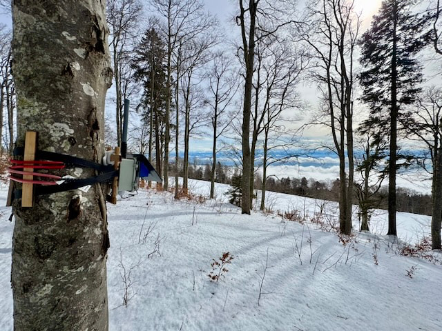

Hier ein Bild vom Repeater und seiner Umgebung auf dem Grenchenberg. Er bedient u.A. den Repeater auf der Falkenfluh.
Etwa so offen sollte die Sicht sein, damit die Verbindung ordentlich passt.

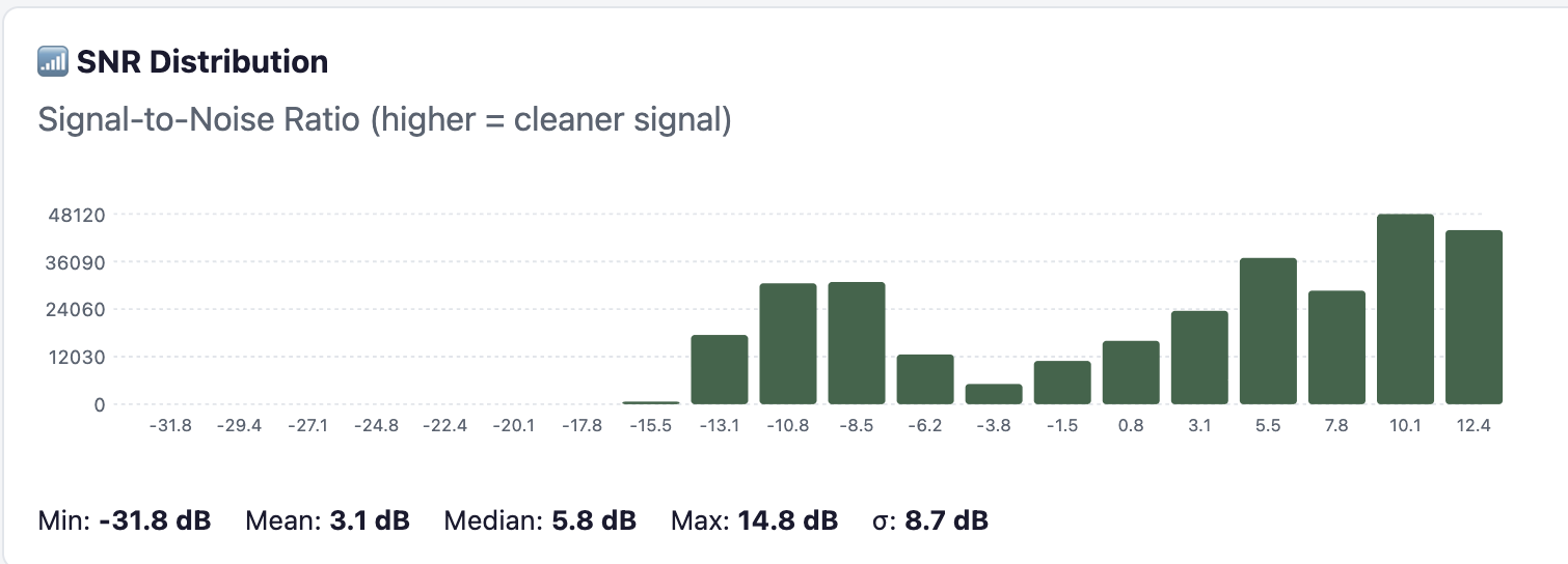

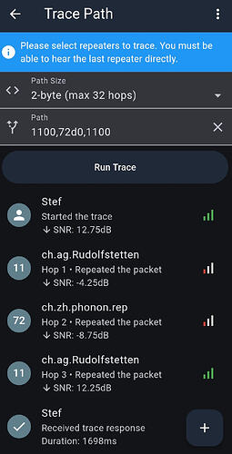

LORA mit Spread Spectrum Modulation kann definitiv Signale auch unter dem Noise Floor empfangen. Das ist je gerade das Tolle an LORA aber auch der Grund weshalb die Bandbreite sehr eingeschränkt ist. Mit SF 8 welches wir momentan verwenden ca bis -10 dB. Ein SNR von 0 wie in der initialen Fragestellung erwähnt ist absolut OK und sollte gut dekodiert werden können.

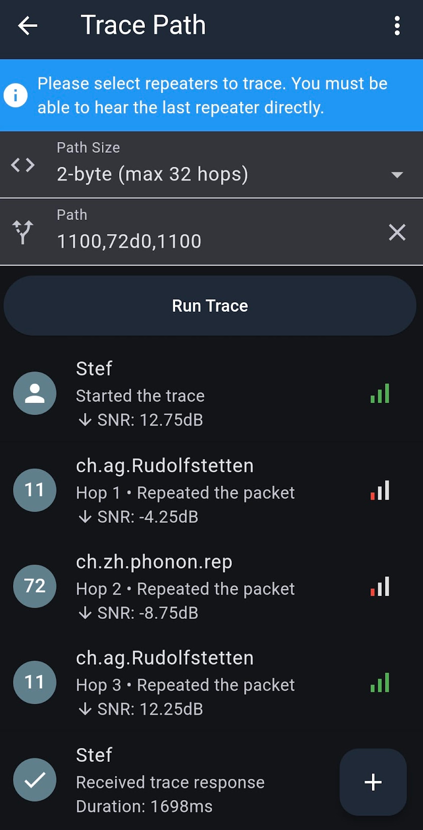

Beispiel Trace welchen ich gerade zwischen zwei Repeater durchgeführt habe.
Distanz 7 km davon ca 1.5km durch Wald und ohne Line of Sight:
Tabelle SNR an meinem Observer:
Ja, in Fall Lora hast du recht, dort ist das tatsächlich möglich. Im “konventionellen” Funk geht es jedoch nicht.
Spannend, so ähnlich sehen die Traces bei mir manchmal auch aus. Ich frage mich jedoch: Knapp geglückte Traces sind das Eine, aber reicht es aus, dass Nachrichten wirklich ihren Weg über eine solche Route finden? Weil über meine beschriebene “Problem-Route” gelangen täglich nur sehr wenige Gruppennachrichten zu mir.

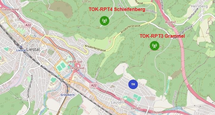

Repeaters auf dem Schleifenberg und auf dem Grammel können für eine Verbindung Basel - Olten nicht wirklich was beitragen. Eher ist das Gegenteil der Fall: ab diesen Hügeln wird ein Teil des Schwarzwaldes und des Elsass abgedeckt und somit noch mehr Traffic repeated.

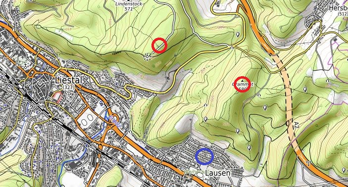

Die Repeater auf dem Schleifenberg und dem Grammel sind quasi in Sichtweite meines Companions (blau). Der auf dem Grammel kommt gar nicht, der auf dem Schleifenberg mit -11.25dB rein. Wie andere Kommentatoren bereits erwähnt haben, sollte ein Repeater möglichst frei stehen: über den Baumwipfeln oder am Waldrand. Mitten im Wald ist suboptimal.
vy 73 de Tom

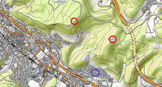

Map
Opentopomap mit Höhenkurven.

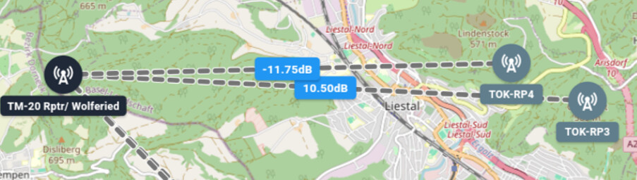

Mein “TM-20 Rptr/ Wolferied” läuft wieder. Standort auf der Karte ist nicht updated. Der Repeater steht 100m E an der Rappeflue und soll primär das Ergolztal abdecken. Er hat Sichtverbindung zum Sonnenberg und zur Challflue. Verbindungen nach Basel sind direkt nicht möglich.

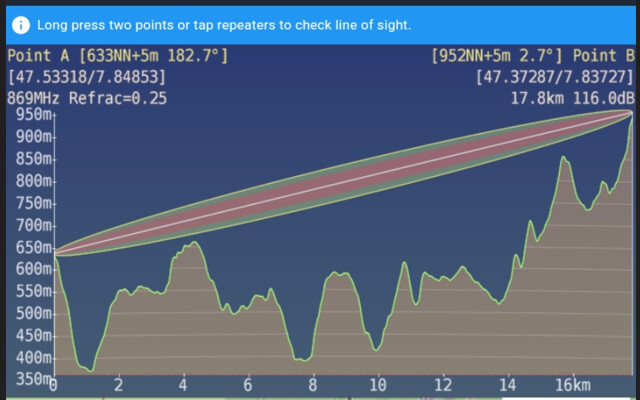

Zwischen Sonnenberg - Challflue ist die Sichtverbindung optimal wie das Tool in der Meshcore App ausweist:

Der TOK-RP4 auf dem Schleifenberg scheint wirklich mitten im Wald zu stehen. Ein 20cm Antenne dürfte nicht viel helfen. TOK-RP3 auf dem Grammel ist besser platziert:
