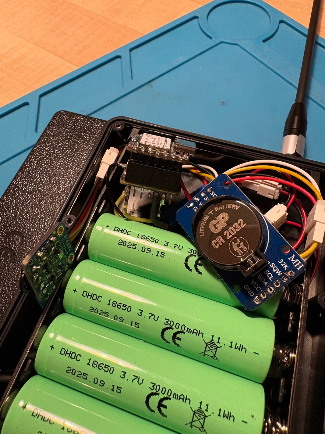

BME280 und RTC (DS3231) installiert ![]()
in Kombination mit dem Xiao nRF52 & Wio.
Leider haben nur Admins Zugriff auf die Telemetrie des BME280-Sensors. Gäste sehen nur die Batteriespannung.

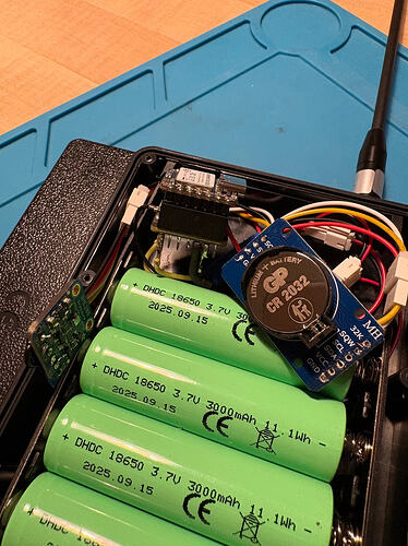

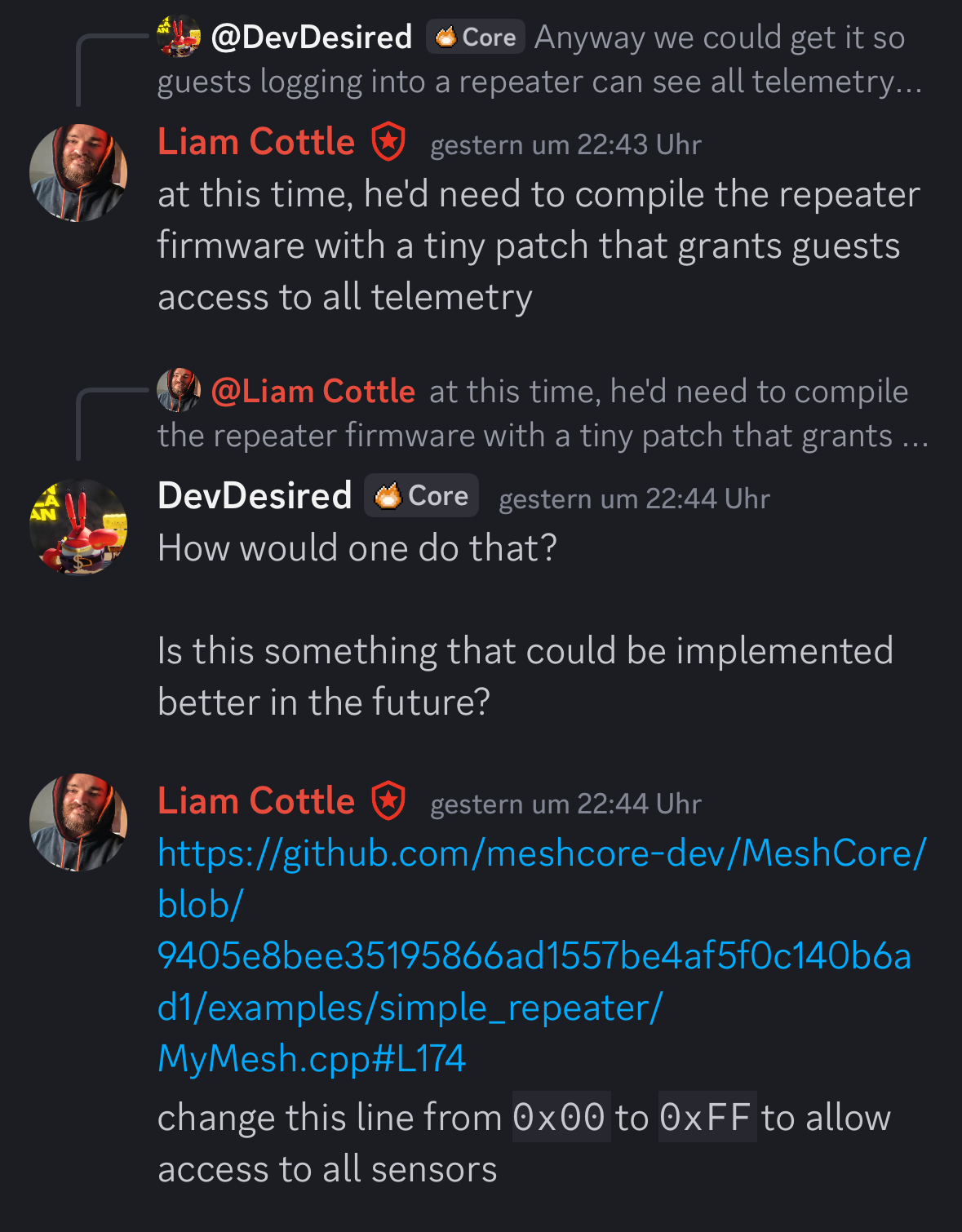

Es ist anscheinend ein bekanntes Problem, dass zur Zeit nur Batteriespannung für Gäste ersichtlich ist.
Spannend, ich kann sonst später Heute mal einen Build mit der Änderung dass auch Gäste an die Daten kommen builden und hier hoch laden.
Der Fix für den BME280 ist schon auf dem DEV Branch, und somit auch in den Nightly Builds:

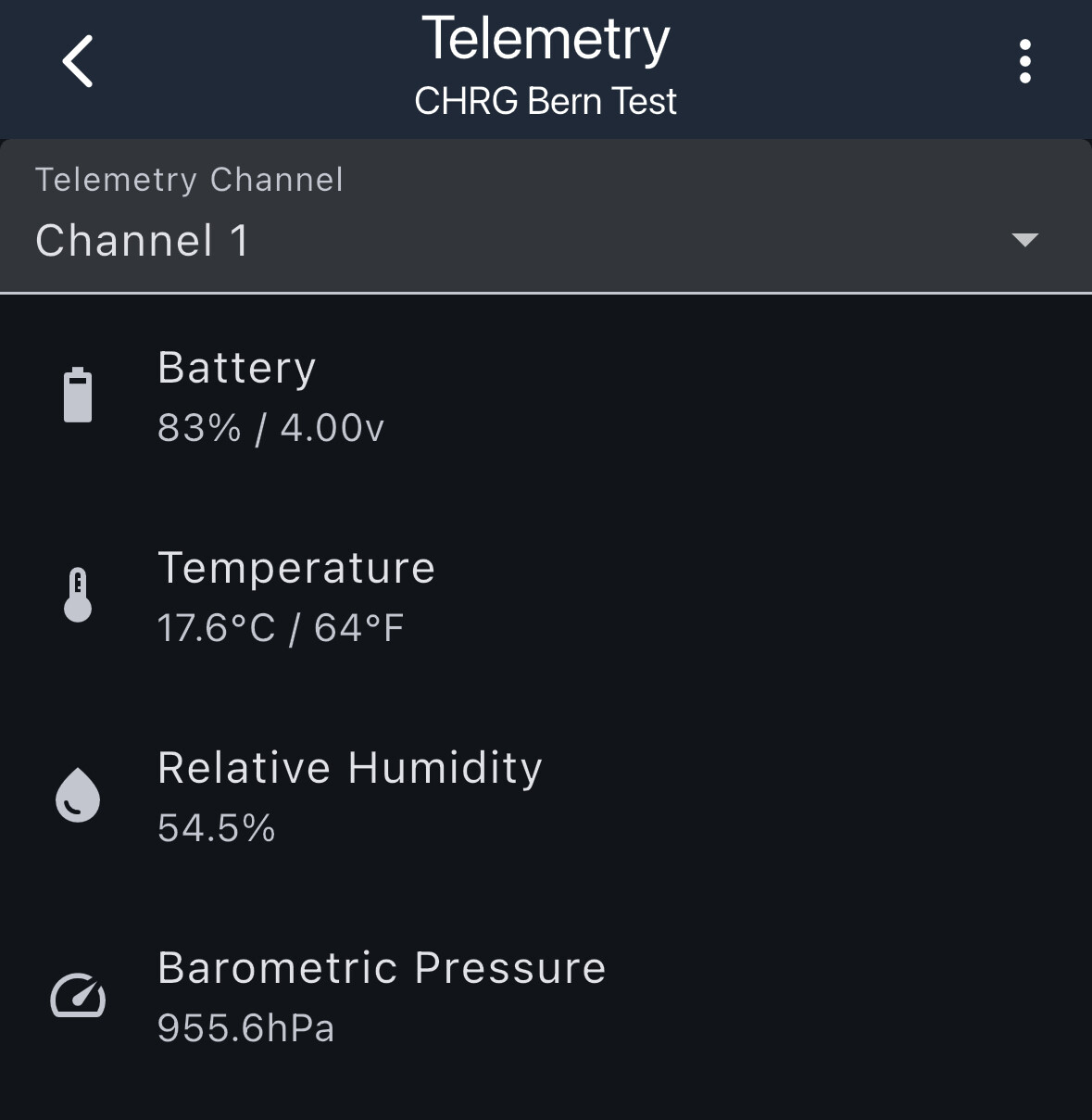

OK, das wäre ein Build auf Basis vom aktuellen DEV Branch der auch den Fix für den BME280 beinhaltet. Dieser Build erlaubt aber zusätzlich auch Gästen den Zugriff auf die Telemetrie-Daten.
Auf meinem Repeater CHIX Home läuft der bereits, nur kurz getetet, scheint aber soweit gut zu laufen.
