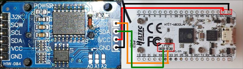

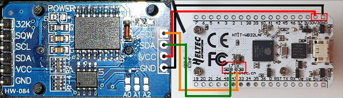

Das DS3231 RTC-Modul wird an den Heltec WiFi LoRa 32 V3 über die I2C-Schnittstelle angeschlossen.
Die vier benötigten Kabel verbinden Sie wie folgt:
VCC an 3.3V
GND an GND
SDA an GPIO 17
SCL an GPIO 18
Die beiden Lötpunkte für SDA und SCL sind als winzige Lötpunkte an der Unterseite des Heltec V3 ausgeführt und müssen wie auf dem Foto verschaltet werden.
