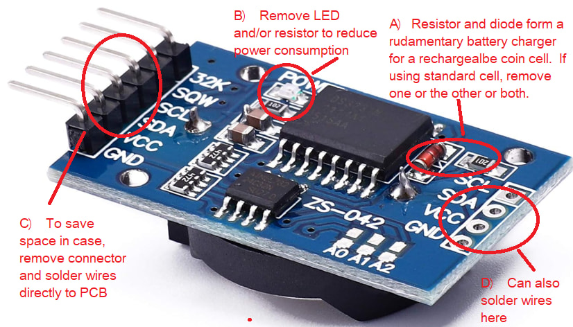

Habe an meinem Xiao nRF & Wio Board mal eine Uhr angehängt mit Stützbatterie. Das Ganze läuft über I2C und wird von der Firmware automatisch erkannt. Nach einem Neustart holt sich das Board die Zeit von DS3231.
Aber Achtung: wie im Bild unten beschrieben muss die Ladeschaltung entfernt werden, wenn man gewöhnliche CR2032 verwendet. Ansonsten können diese explodieren! Das Board wäre für eine aufladbare LIR2032-Zelle designt.
Ich habe auf meinen RAK Repeatern das RTC Modul drauf, das ist auch kompatibel. Einfach Strom weg Modul drauf und booten.
Wirklich empfehlen kann ich es nicht, es funktioniert bei einem Reboot, aber für einen längeren Ausfall reicht die kleine Batterie darauf nicht aus.

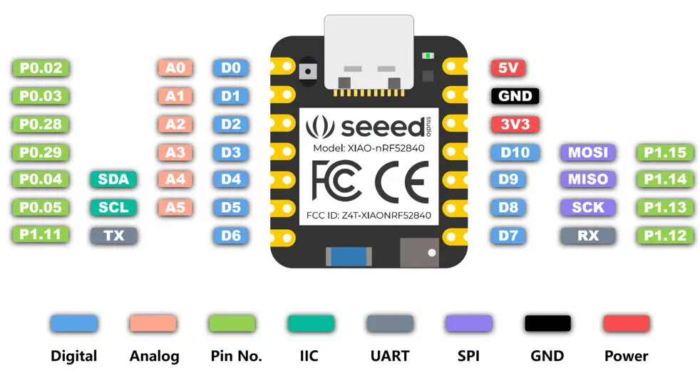

Hallo chrigu,
an welche Pin´s könnte man dieses RTC-Modul z.B. an einem Wio nRF52840 + SX1262, respektive Heltec V3 V4 anschließen?
VG Markus
Das Ganze läuft über I2C, du benötigt dafür also 4 Kabel.
Xiao nrf52
Heltec v3/v4
Infos zu SCL/SDA findest du hier DEVICES | MeshCore Switzerland
