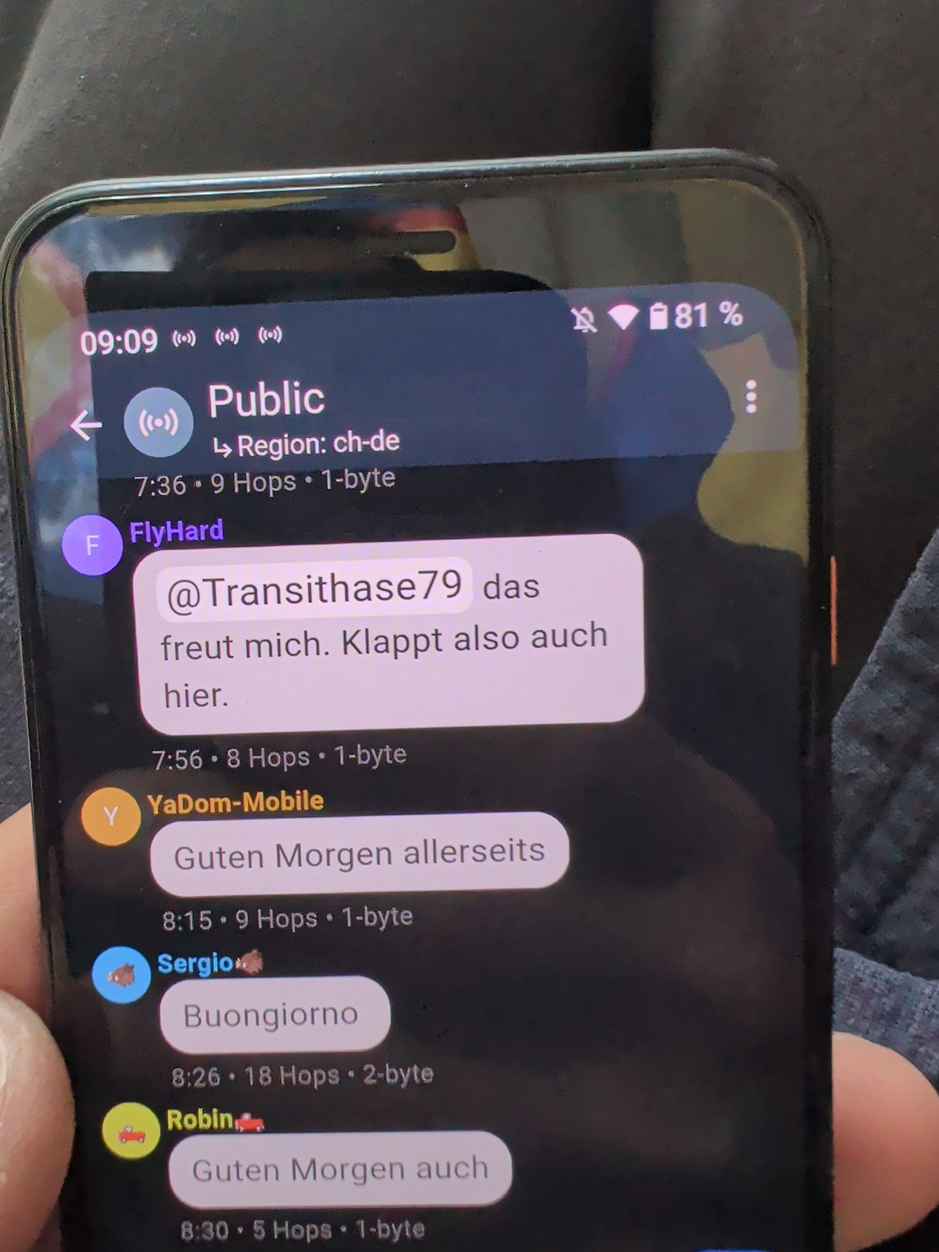

und ist es normal dass dann der public bei mir nur noch auf ch und de begrenz ist? dies steht jetzt oben

Als standard wird dort immer die default Region genommen, du kannst dort aber auch drauf klicken und das für jeden Channel noch anderst einstellen. Für public, falls du möglichst weit kommen möchtest wäre es allenfalls einen Versuch Wert die Region “europe” zu verwenden.
Aber man mus da auch einfach pragmatisch sein, es wird mit LoRa schlicht und einfach niemals möglich sein ein Weltweites Netzwerk mit Million Usern zu bauen das auch noch funktioniert. Die Idee hinter den Region ist das eine Nachricht nur dort von Repeatern wiederholt wird wo sie auch benötig wird, es macht zum Beispiel keinen Sinn wenn alle Repeater in Deutschland, Italien und Österreich unsere Nachrichten aus den Channels #ch oder #bern wiederholen.
