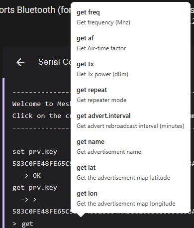

Beim Companion kann die Config mit der App exportiert und auf anderer Hardware wieder importiert werden.
Gemäss MeshCore/docs/faq.md at main · meshcore-dev/MeshCore · GitHub können für den Repeater die Commands get prv.key und set prv.key verwendet werden. Diese Commands existieren in der Console aber nicht mehr.
Gibt’s undokumentierte Commands oder eine andere Lösung für dieses Problem?

Diese Befehle funktionieren nur über USB Serial , nicht über Remote Management in der App.
Dazu aus der Kurzanleitung von MeshCore Custom Key Generator :
Connect to your repeater via USB serial
Open the MeshCore Web Console or use any terminal
Run the command: set prv.key <your_private_key>
This will change the device’s private key directly

get prv.key und set prv.key sind nur via USB Console zugänglich, nicht vie LORA und ADMIN Console. ich glaube die sind in der CLI Hilfe nicht aufgeführt aber funktionieren, ich verwende die meist bei meinen Repeatern da ich collision des ersten Bytes der Repeater ID vermeiden möchte.
siehe dazu auch : Add CLI command to regenerate key pair #1015

Hat funktioniert! Muss wohl ein Vertipper meinerseits gewesen sein. Nichtsdestotrotz, die Commands sind nicht dokumentert:
Besten Dank für den Support.
