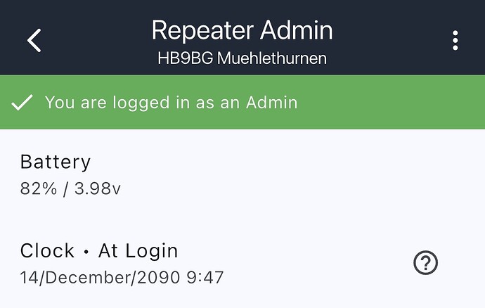

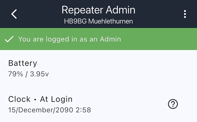

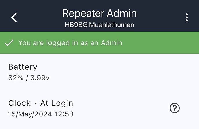

Ich beobachte bei zwei Repeatern unter der Firmware 1.12 Probleme beim synchronisieren der Uhr. Die Uhr zeigt Zeiten in Dezember 2090.

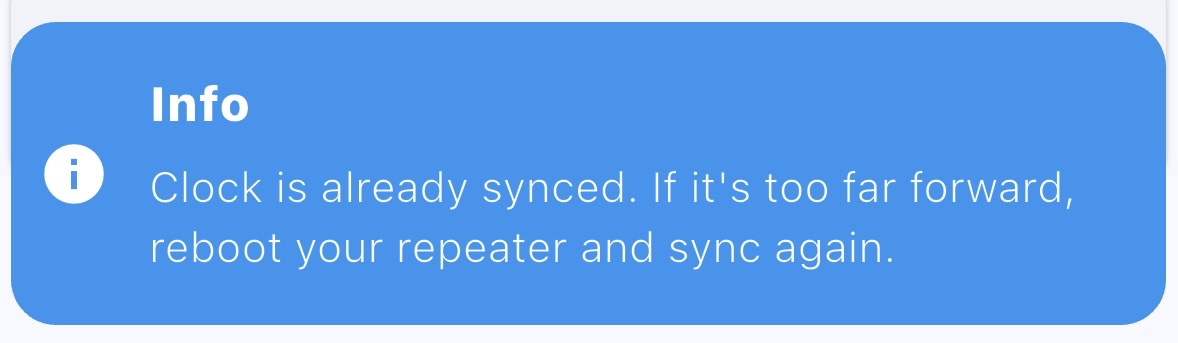

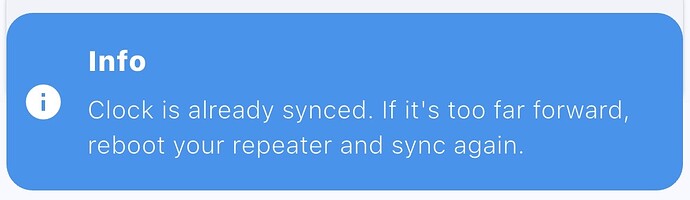

Die Synchronisation schlägt mit dem Hinweis fehl, die Uhr sei bereits synchronisiert und man solle, falls sie zu weit in der Zukunft sei, neu booten:

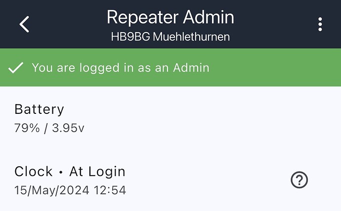

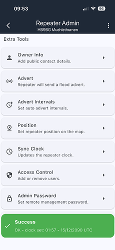

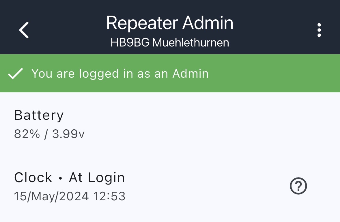

Nach dem Reboot startet der Repeater im Jahre 2024:
Beim Versuch, die Uhr wieder zu synchronisieren, beginnt das Spiel von Neuem.

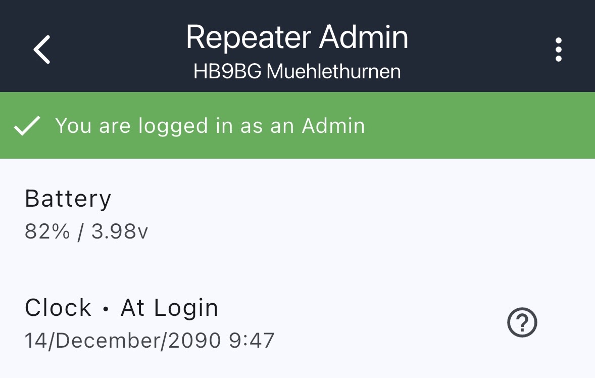

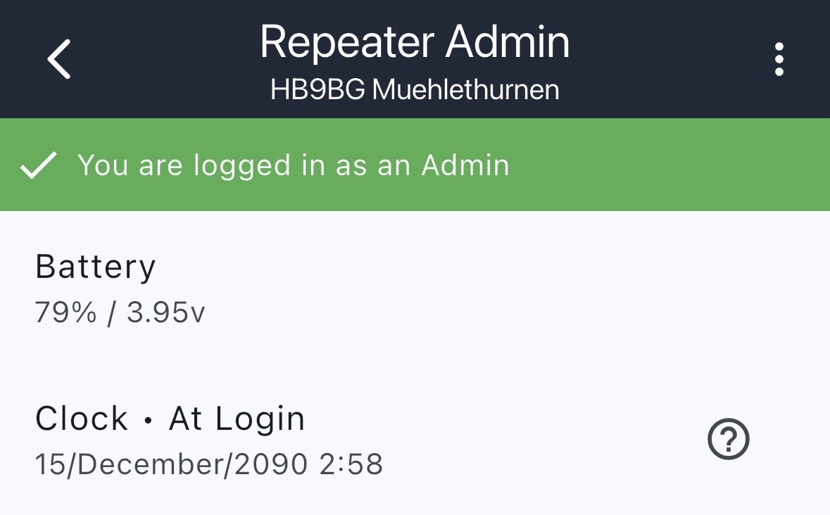

Offenbar führt die Synchronisstion mittels des Smartphones zur falschen Zeiteinstellung. Das nachfolgende Bild zeigt einen weiteren Repeater, welcher vorher eine Zeit im 2024 angezeigt hatte… offenbar wird er von der Synchronisation auf das Jahr 2090 eingestellt:

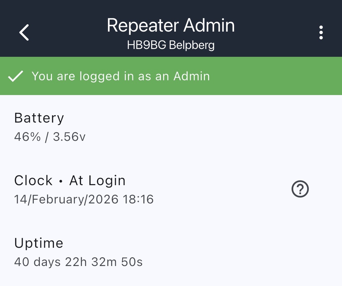

Ein anderer Repeater, welcher noch auf 1.11 ist, zeigt im Status korrekte Werte:

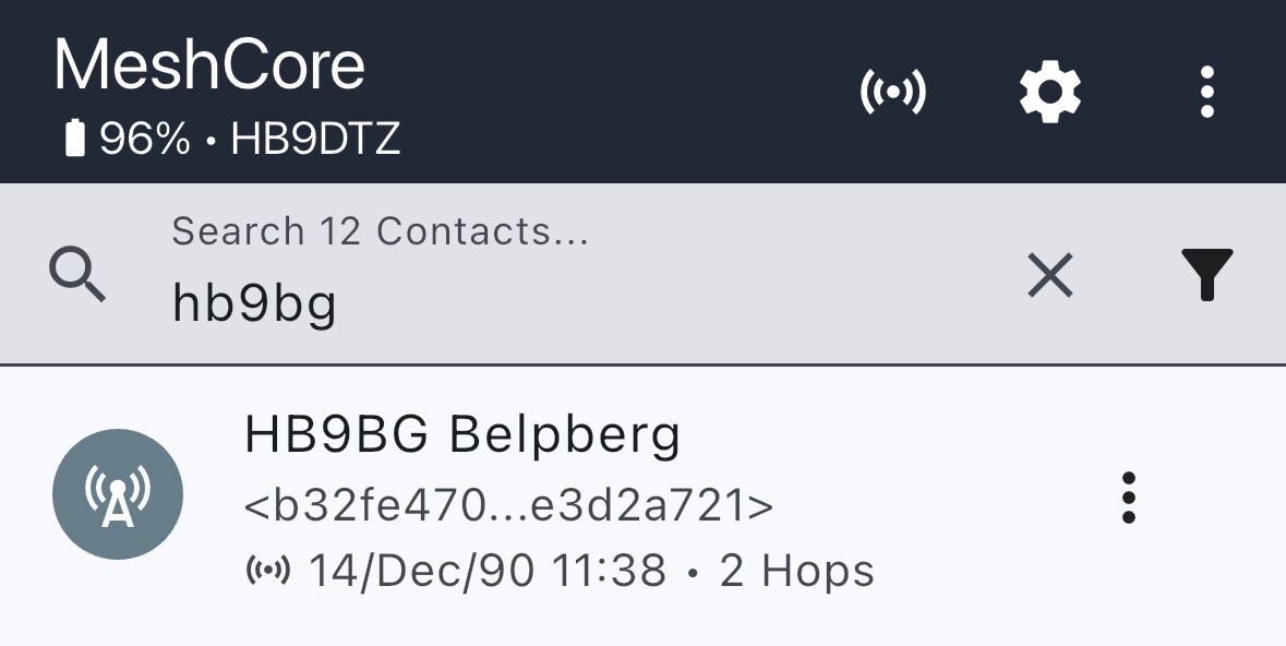

Während er in der Kontaktliste (wie fast alle anderen Repeater) das letzte Advert im Jahr 2090 zeigt:

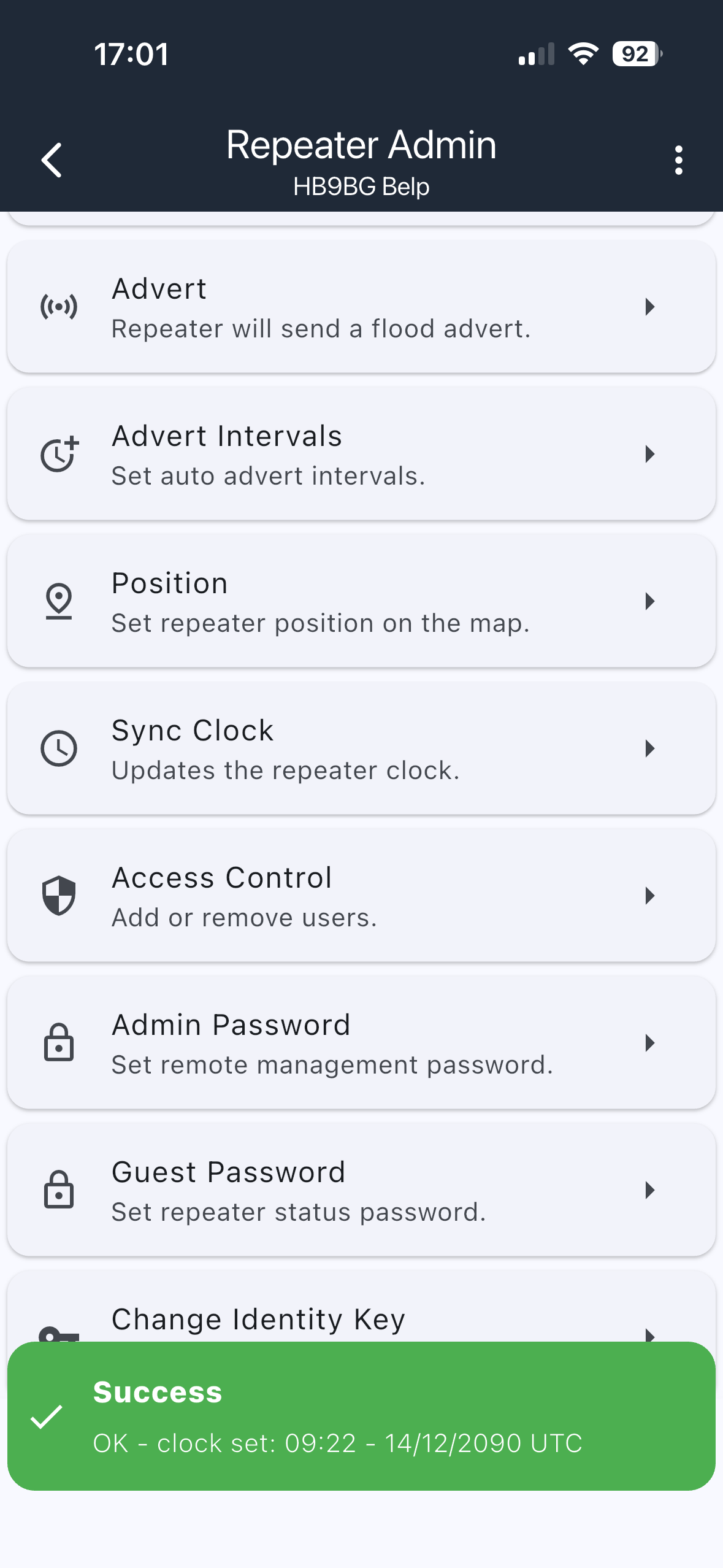

Nach dem Flashen erscheint immer ein Datum im Jahr 2024:

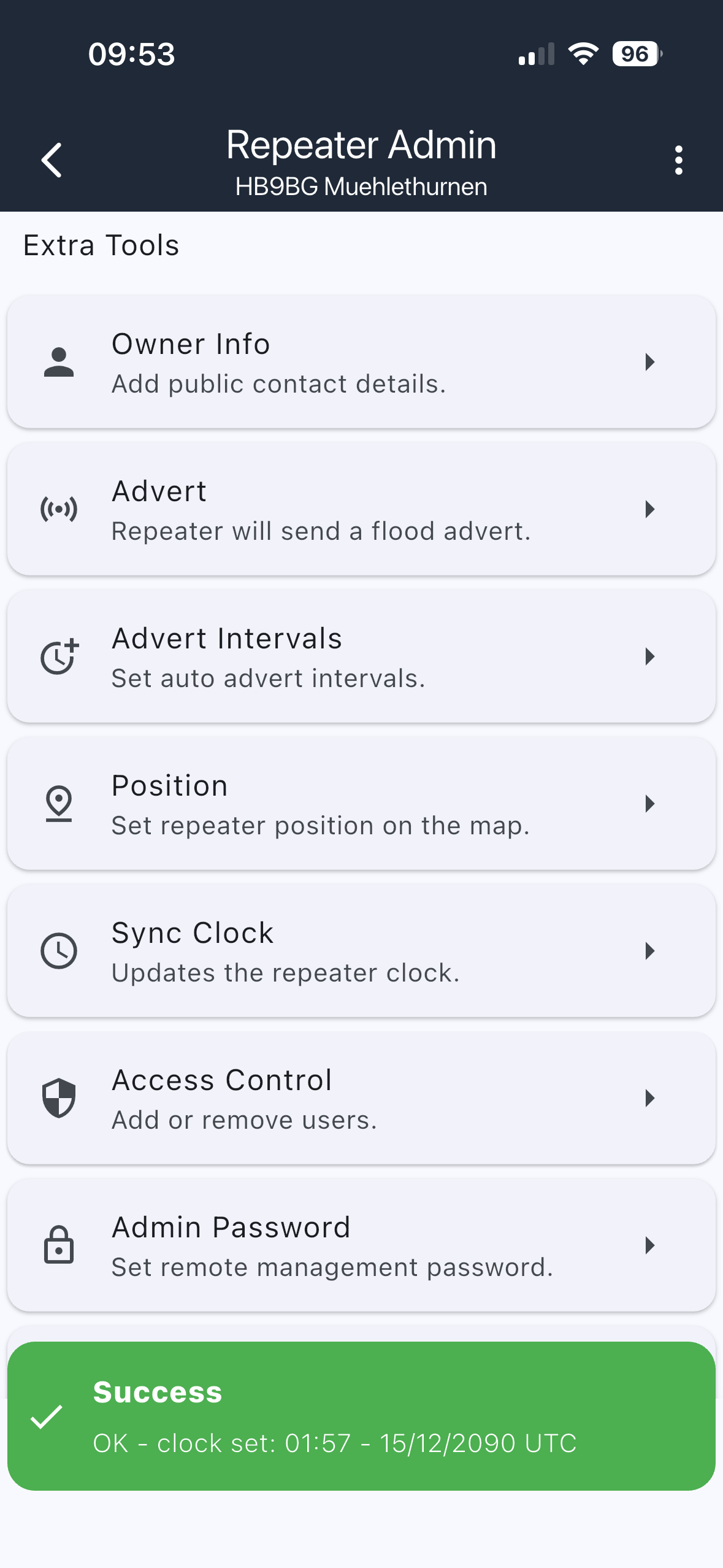

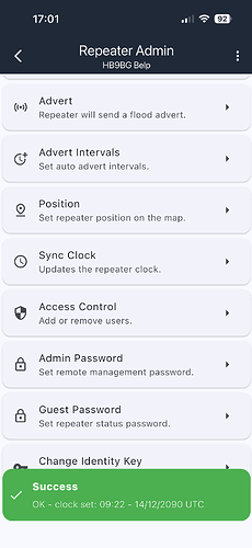

Nach der Synchronisation jeweils eines im Jahr 2090. Dies wird nach der Synchronisation auch so angezeigt, obschon die Zeit des iOS Gerätes natürlich nicht im 2090 liegt:
Nach erneutem Einloggen wird dann diese Zeit aus dem 2090 auch im Status angezeigt:

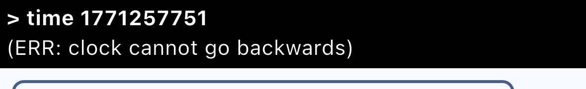

Ich habe das Problem folgendermassen gelöst:
RPT Login als Admin
CLI öffnen
reboot clock
Hier holt man sich die UNIX Epoche Time Epoch Converter - Unix Timestamp Converter
time 1771218601 (hier eine Beispielzeit) hochladen
Wenn OK! kommt alles gut, sonst Befehl wiederholen.
In der Statusabfrage und in den Repeater Details in der Nodelist ist die Zeit korrekt, das Datum in der Nodelist bleibt weiterhin in der 2070er Region. Clock sync in der App benutze ich nie, da sonst alles wieder futsch ist.

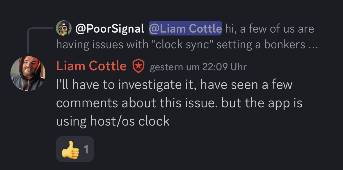

Liam hat Kenntnis von diesen Clock Sync-Problemen:

Danke für den guten Tipp. Bei meinem Test-Repeater funktioniert dies jedoch nicht. Auf „reboot clock“ erfolgt keine Rückmeldung und auf das Setzen der Zeit dann die renitente Verweigerung, sich in die Vergangenheit zurück zu bewegen :rofl:.
Der will einfach nicht :squinting_face_with_tongue:, also lassen wir ihn mal.
Versuch es mal mit
clkreboot
