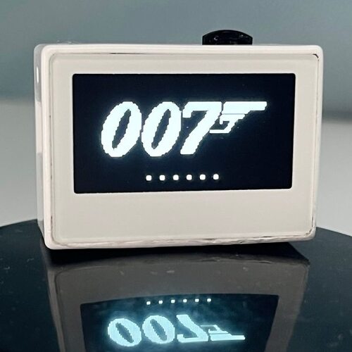

Konnte nirgendwo eine Firmware für den MeshTiny finden, habe aber mal auf Discord nachgefragt weil da hat Andy ein Bild gepostet wo der läuft.

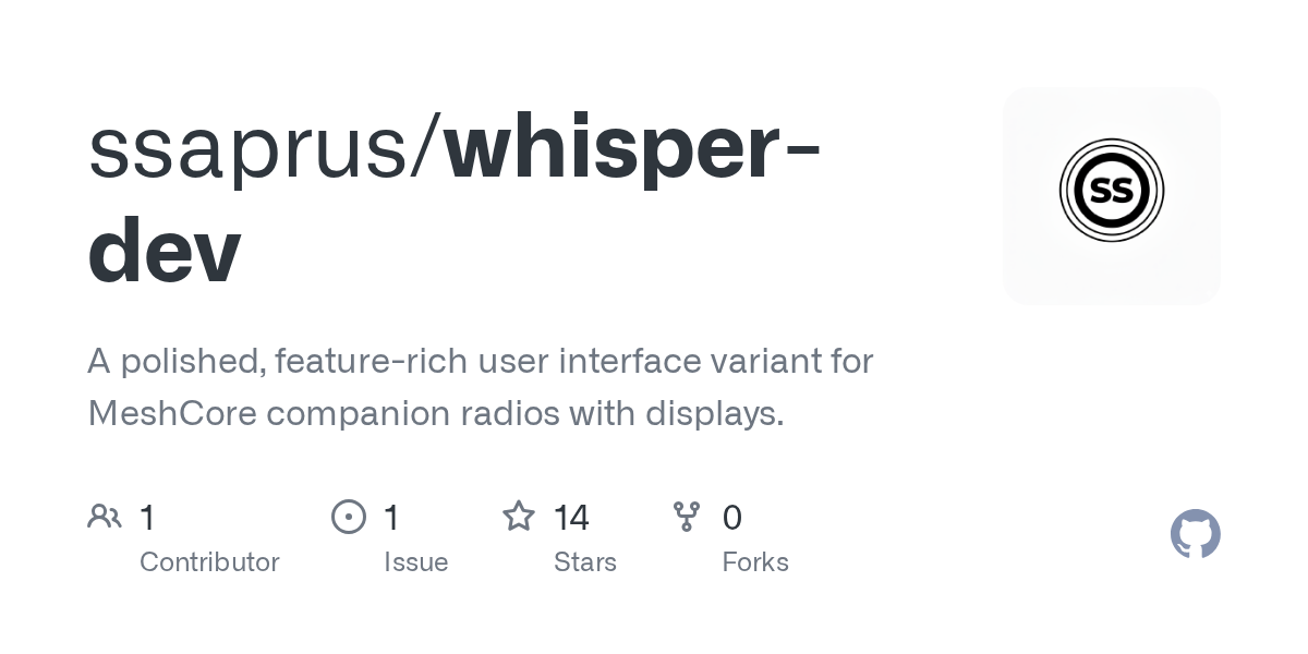

Hier ist eine Firmware für den Meshtiny:
Für die Qualität kann ich nichts garantieren. Leider ist auch der Quellcode nicht offengelegt.
