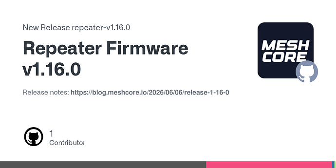

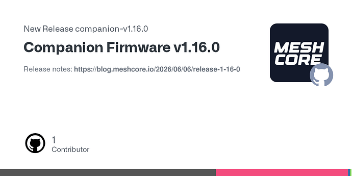

Firmware v1.16.0
Neues Update ist draussen!
Am wichtigsten:
  • flood max unscoped
  • flood max advert
