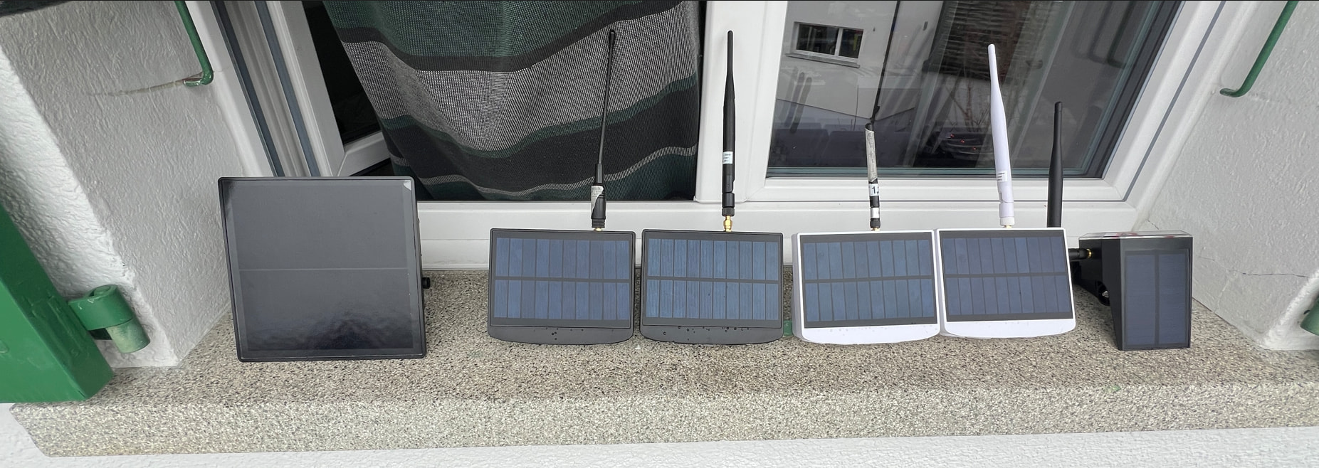

Ja, bei Ali gibts diverse All-in-one Solarlampen für ca. 8.-. Momentan teste ich diese und noch ein paar andere Varianten mit verschiedenen Ladekontrollern.
Solange Sonne da ist, reichen diese ca. 1W-Panel längstens. Nun stellt sich aber die Frage, welches auch bei Bewölkung/Nebel noch genügend herausholt. Das werde ich in den diesen Tagen sehen.
Im Test sind 2 Lampen-Typen: 4Stück mit 5V-Panel und 1x mit 5,5V-Panel
zudem 2x 6V (D5), 1x 12V/20W und 1x 18V/4W je mit dem CN3971
Ladekontroller: CD42, TP4056, BQ25606 und CN3971
Bisherige Erkenntnisse:
Der CN3971 mit den 5V-Panels ist nicht optimal, dieser ist der in dieser Kategorie das Schlusslicht.
Der BQ25606 ist bei den Lampen aktuell leicht vorne.
Monokristaline Panels bringen wesentlich mehr als Polykristaline. Insbesondere bei schlechtem Licht. Die Lampen mit den kleinen Mono-Panels sind die meisten besser dran als die wesentlich grösseren Poly-Panel.

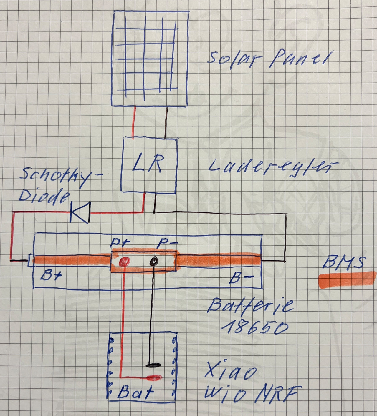

Zur Hardware: Xiao Wio NRF, Laderegeler und Panel wie beschrieben, Batterie ca. 1200 mAh, BMS, Diode, wenn nötig (CN3971), siehe Schema

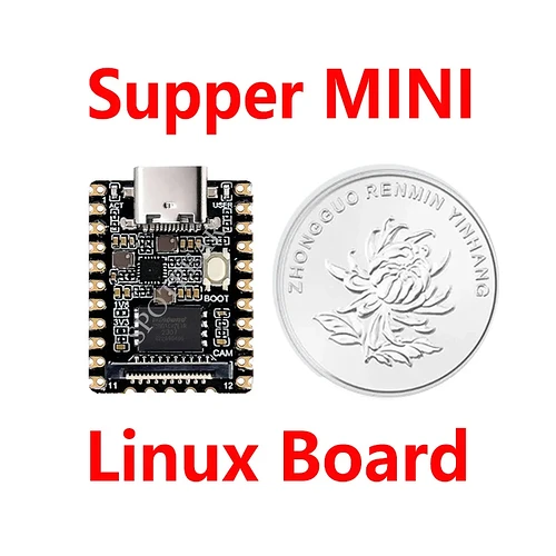

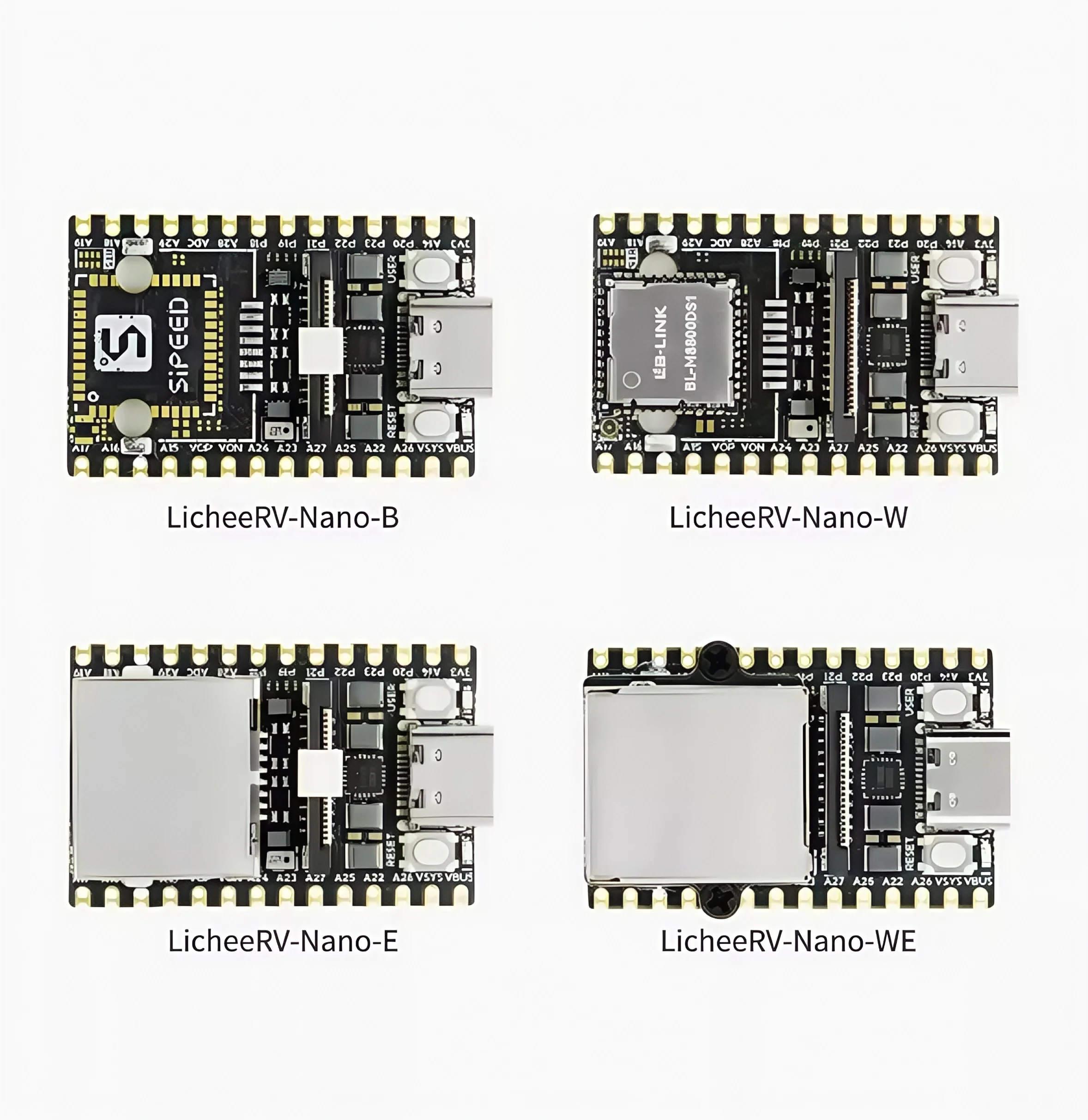

Es gibt zB. von LuckFox, Lichee und Sipeed so Daumennagelgrosse Linux-Bördchen. Darauf läuft Python etc. Damit könnte man evtl. etwas machen…
Mein Lichee zieht ca. 150-200 mA
Auf dem Lichee habe ich aktuell ein Ubuntu-risc64 22.04 Linux drauf.
Das hier (wiki) ist das grössere Board, es gibt noch wesentlich kleinere und günstigere, siehe Links unten.
