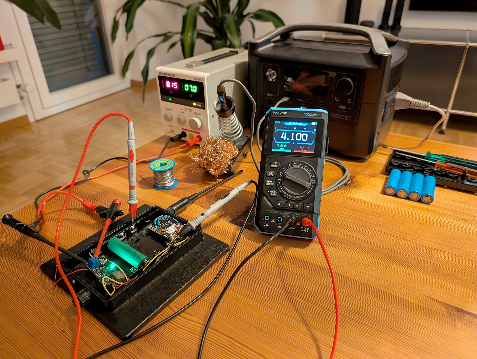

Die Ausgangs-Spannung ist rasch eingestellt, eine fast volle Anschliessen und dann ganz einfach mit dem Fluke messen und die Ausgangs-Spannung einstellen. Wie auf dem Bild zu sehen präzise auf 4.100 Volt eingestellt.
MPPT Einstellen ist mühsamer, da braucht man schon ein Labor-Netzteil auf welchem man die Stromstärke (Ampere) begrenzen kann. Ich habe das jetzt mal auf 5.9 Volt eingestellt. Das heisst der Laderegler begrenzt selber die Stromstärke und hält die Spannung am Eingang stabil auf 5.9 Volt falls die Stromquelle nicht mehr liefert.

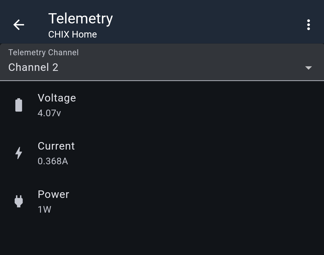

In diesem Repeater ist ein INA260 verbaut, darum kann ich in MeshCore direkt nachschauen wieviel Strom gerade fliesst. Und der lädt überraschend schnell, und das bei nicht mal idealer Sonnen-Einstrahlung:

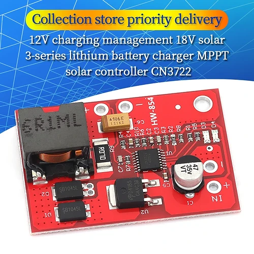

Gleich wie der CN3722: “DerConsonance CN3722 nutzt exakt dieselbe Pseudo-MPPT-Methode wie der BQ24650: Er überwacht die Eingangsspannung des Solarmoduls über einen festen Widerstandsteiler am MPPT-Pin und regelt den Ladestrom herunter, sobald die Spannung einbricht”.

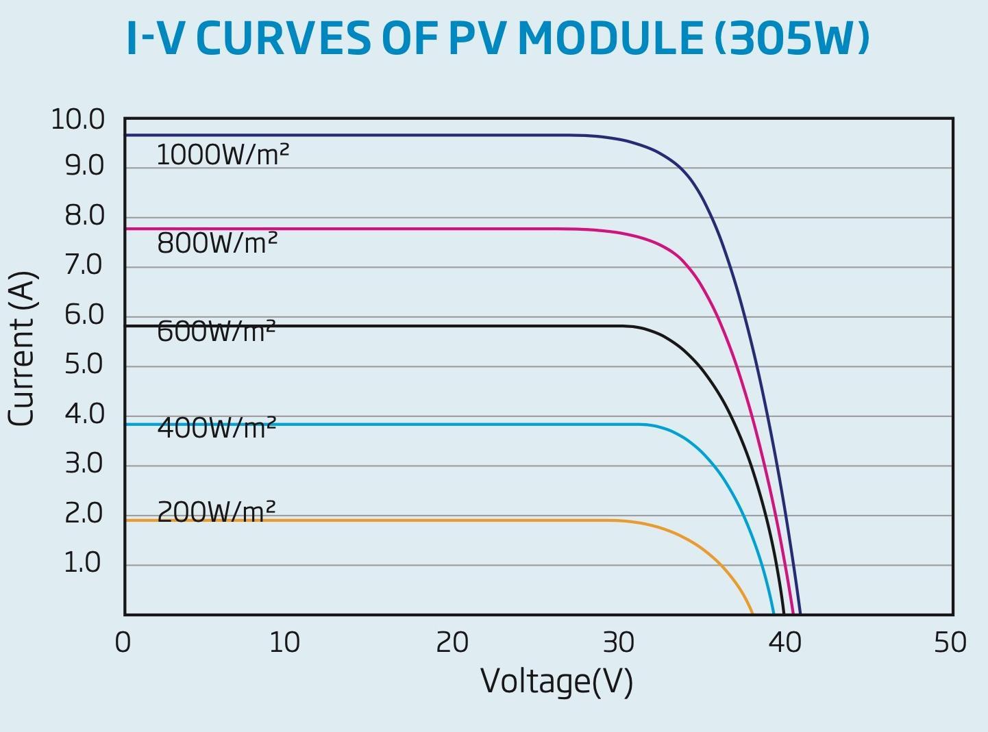

Nein, tiefer als Vmpp gehen verlierst du etwas leistung. Bei Vmpp zu hoh einstellen ladet er gar nicht. Schau die die spannungskurve der solarzelle an, das ist kaum (nicht) von der einstrahlung abhängig. Die spannung ist nur temperaturabhängig. Nur der strom, die amps, sind von der einstrahlung abhängig.
einstrahlung → Ampere und nicht volt!
Der MPP schaltet nicht ein / aus, der ist analog, der belastet die solarzellen nur soviel dass Vmpp gehalten werden kann. Du solltest im betrieb mit dem MPP regler an den solarzellen immer genau Vmpp messen (bei gleicher temp und leerem akku).
Wie findest du Vmpp?
Im bild siehst du dass V egal welche W/m2 ziemlich konstant ist. Der Vmpp ist anfang knickpunkt, also etwa Vopen - 20%.
