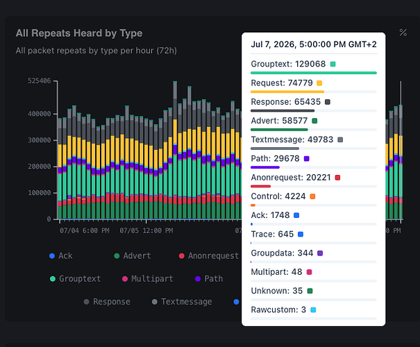

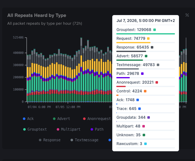

Nein, unscoped 0 ist mit Sicherheit falsch! Das entspricht der gleichen Einstellung, wie wenn man die Region * einfach gleich blockiert. Persönlich habe ich an meinen Repeatern die Einstellungen „set flood.max.unscoped 6“ und „set flood.max.advert 5“ eingestellt und ich fahre damit gut. In anderen Diskussionen auf dieser Seite, wurde das Thema bereits angegangen und ich habe Links eingefügt, von anderen Gruppen, welche das Thema auseinander genommen haben. Das Hauptproblem sind die ganzen Guten Tag, Gute Nacht, etc. Nachrichten. Völlig sinnlose Nachrichten, ohne jeglichen Mehrwert!
man braucht keinen unscoped traffic. man setzt default region auf dem companion dann geht alles mit region raus. unscoped ist maximal für newbies damit sie jemanden erreichen der ihnen sagt dass sie regionen brauchen.
und der main traffic sind NICHT die gruppennachrichten …
https://analyzer.letsmesh.net/stats/trends
Es stimmt so einfach nicht. Ich habe das Foto und den Link nochmals raus gesucht. Ich will hier aber auch nicht über richtig und falsch diskutieren. Jeder kann sich selbst eine Meinung bilden und seine Repeater so einstellen, wie er sie gerne hätte. So habe ich mich auch schlau gemacht und entsprechend programmiert.
