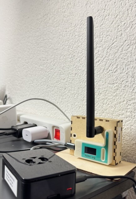

Mein Observer in der Stadt Bern ist gerade online gegangen: CHRG Bern
Ich lasse ihn mal sicher ein paar Tage laufen.
Der hört alles, was vom “CHRG Bern Mittelstrasse”-Repeater verbreitet wird, hat selber nur ne winzige Antenne und hockt im Schrank neben dem Server. Nicht ganz optimal…
Gelöst habe ich das Ganze auch mit Proxmox und einem leichten LXC (Linux-Container). Die Einrichtung hat vielleicht 15min gebraucht, ohne Gebastel mit einem lahmen Raspi. Der Xiao nRF52 & Wio hängt über USB-Kabel am Server.

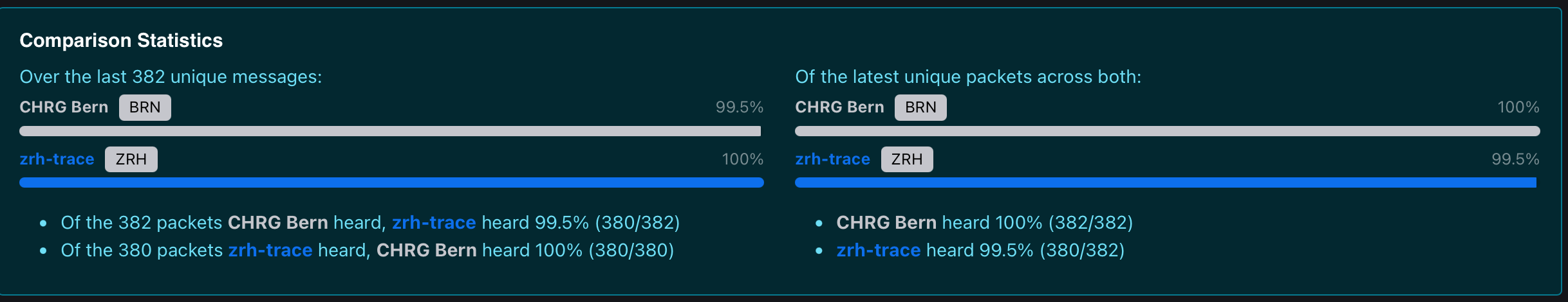

Letsmesh Bern versus Zürich
sieht nach einer sehr guten Verbreitung zwischen Zürich und Bern aus.
wäre Toll wenn München und Linz auch Observer hätten, gefühlsmässig sehe ich deutsche Kommunikation nur Bruchstückhaft.

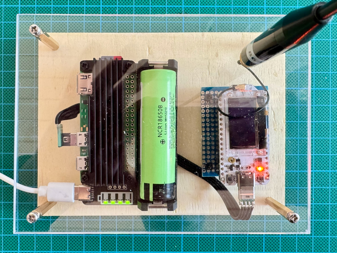

Das ist der BRN Observer. Die Pakete - vom Repeater auf dem Fensterbrett - werden von einem V3 aus der Luft gefischt und via einem Raspberry Pi 4B auf den Weg zum Analyzer geschickt.
Geplant ist, nach dem Versuchsbetrieb, den Observer auf einen kleinen RasPi, mit einer UPS aufzusetzen.

So ist die Hardware des ‘Observer’s’ für den MeshCore-Analyzer aufgebaut. RasPi mit USV, zusammen mit einem Heltec v3 auf dem ‘Sperrrholzbrättli’ montiert. Die Abdeckscheibe aus Plexi trägt die Antenne. Die Stromversorgung erfolgt über ein Handy-Netzteil 220V / 5V 2A.
Auf dem RasPi ist das RasPi OS64 aufgesetzt. Das macht man mit dem RasPi -Imager (Kleines Programm. Damit wird dem RasPi Step by Step das Betriebssystem aufgesetzt.)
Der RasPi wird übers WLAN mit dem Browser verbunden. Mit RasPi-Connect (läuft auf dem Browser) hat man so Remote Zugriff auf den kleinen Compter. Die Bedienung erfolgt via Browser (Zugriff auf den Desktop des RasPi) oder ebenfalls via Browser auf die Remote Shell. (Das kleine Editor-Fenster in welchem Befehle direkt eingegeben werden).
Die Programme sind auf GitHub verfügbar.

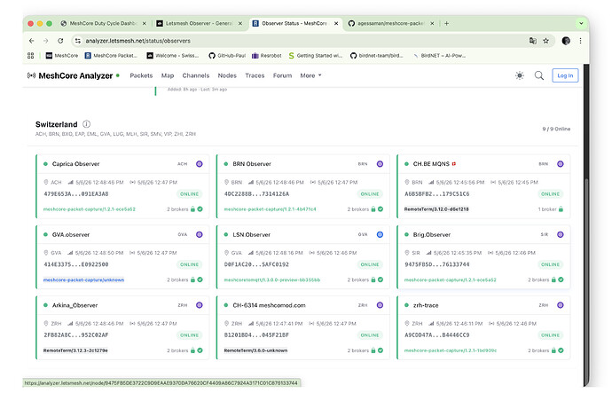

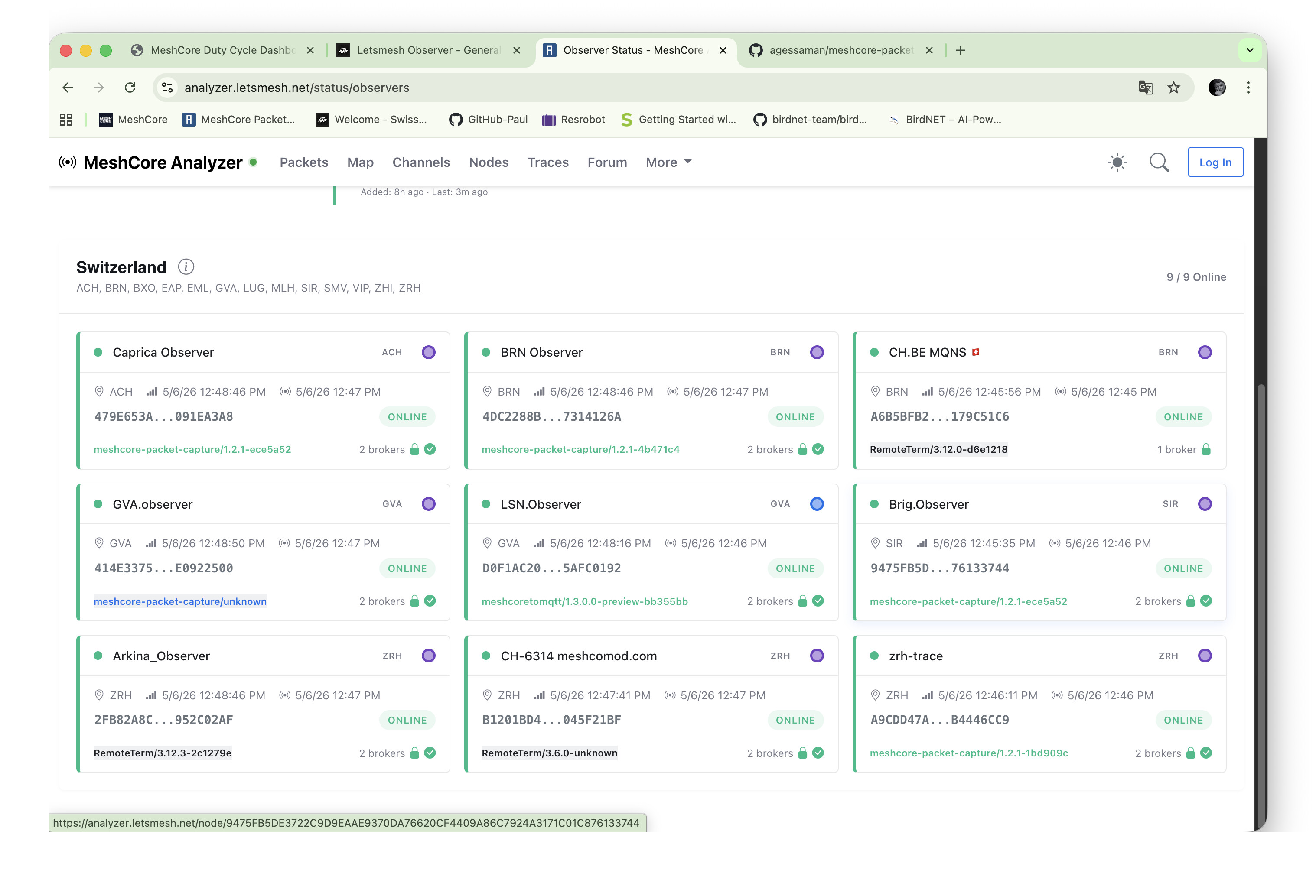

Ein solcher *Observer in der Region Zürich wäre nützlich, laut Karte gibt’s noch keinen und ich kann meine Nachrichten auch nicht auf der letsmesh Website sehen. Gewisse Nachrichten, die mein Companion empfängt, sehe ich aber auf letsmesh.
Ich sehe zwei im Raum Zürich : Arkina_Observer und zrh-trace.

Nach ein, zwei Testläufen und etwas warten siehst du deinen Observer auf der Page von letsmesh.net unter More/Observers
Hilfe bekommst du z.B. von myAI (swisscom). Arbeite mit Screenshots als png. Damit ‘kapiert’ das Teil, was du meinst!
Da ist auch der eine oder andere Observer dabei, welche ZRH beobachten. Zudem listet der Observer im Menue Packets den Weg jedes Packets auf.
Komischerweise erscheinen meine Nachrichten aus der Stadt Zürich trotzdem nicht auf letsmesh. Aber Antworten aus Biel, Thun, etc. habe ich direkt bekommen, meine Nachrichten kommen also schon raus…
