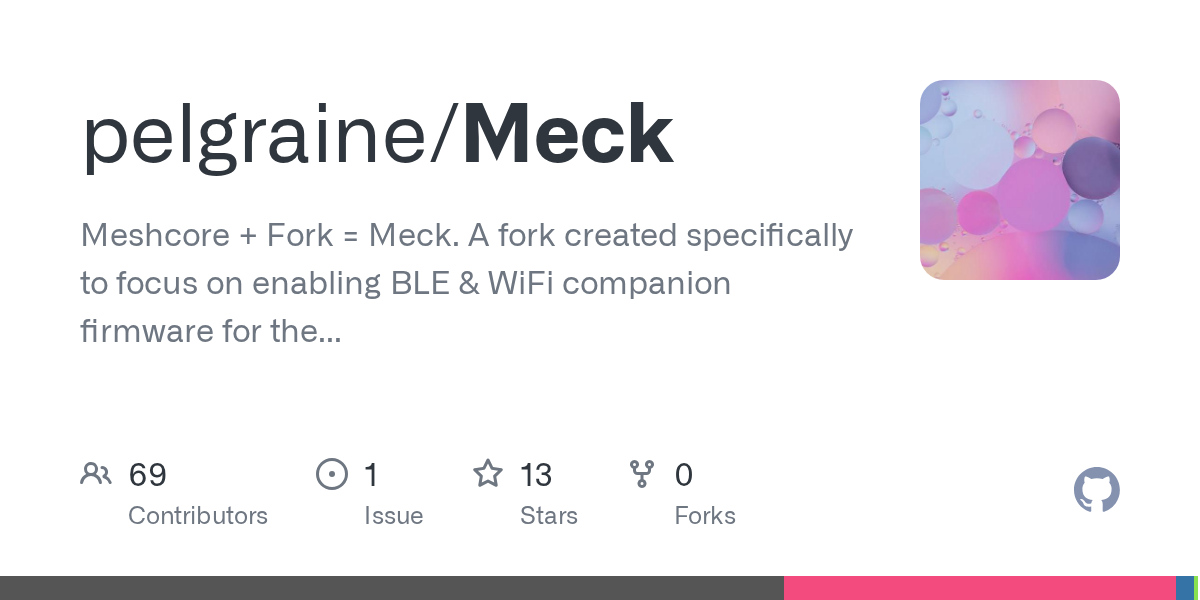

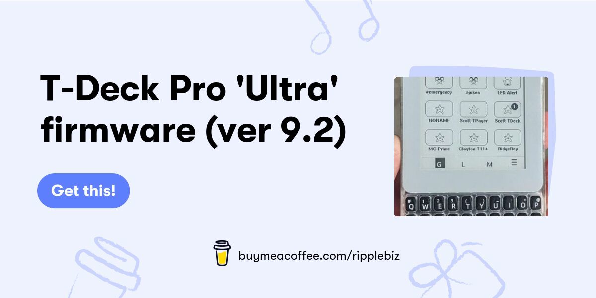

Auf meinem T-Deck und meinem T-Pager bin ich inzwischen auf MeshOS umgestiegen, gefällt mir einfach vom User Interface her besser:
Ist für dein T-Deck Pro noch nicht verfüfgbar, hier gibt es aber auch noch eine spannende Alternative:
