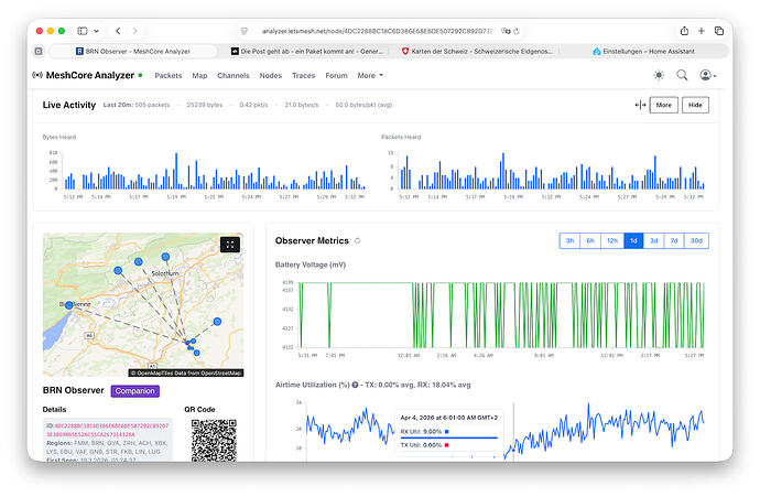

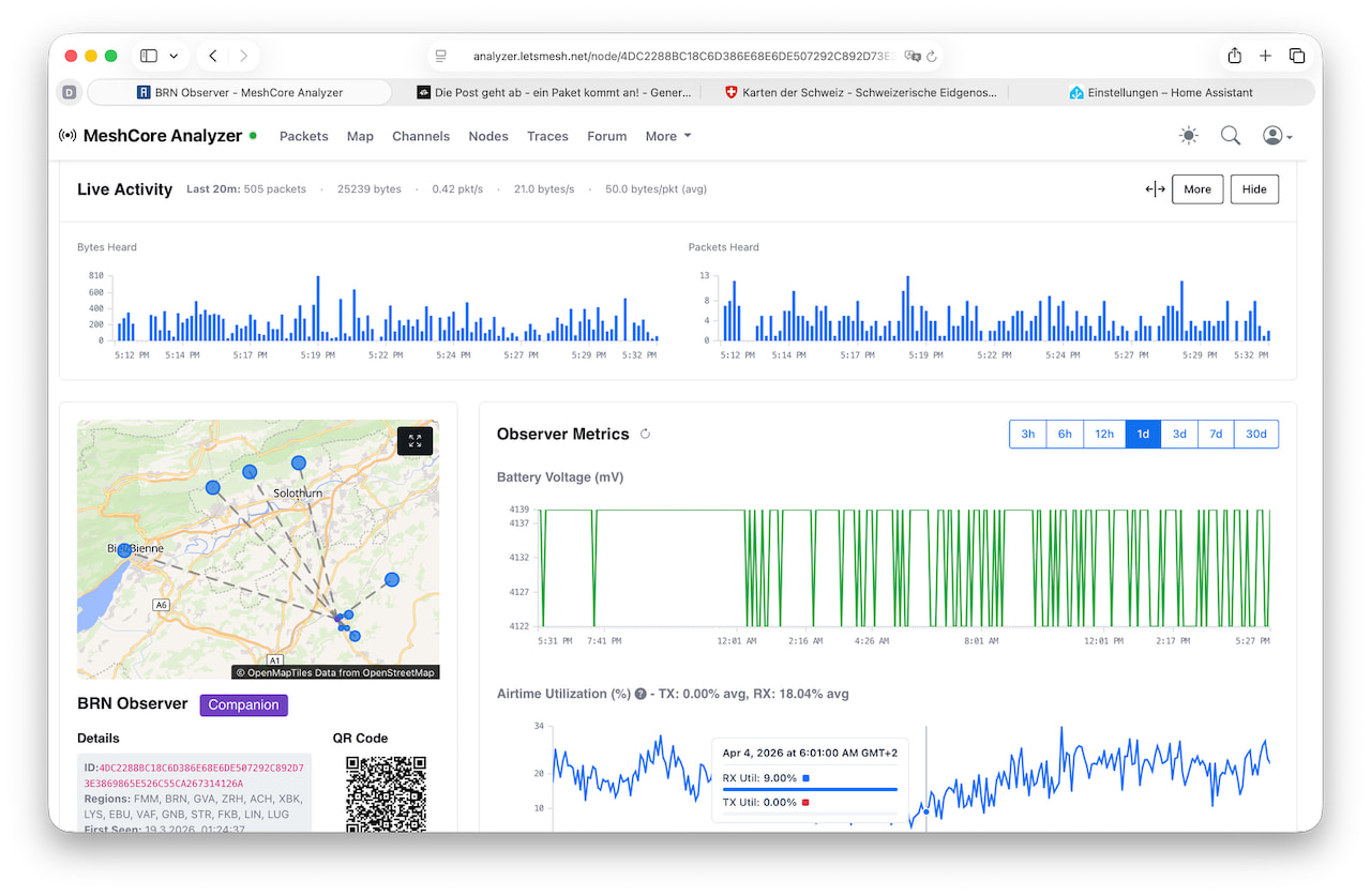

MeshCore Analyzer... EinBlick ins Mesh
Das ist das ‘Fenster’ zum Mesh. Du erreichst es durch KLICK! oder alle Observer in der Schweiz via https://analyzer.letsmesh.net/status/observers?region=switzerland
Du schaust jetzt quasi live dem Mesh beim arbeiten zu! Die Werte unten beziehen sich auf das Bild.
Als erstes: Live Activity
Last 20m – Das Zeitfenster
Bedeutung: Die letzten 20 Minuten werden ausgewertet.
Stell dir vor, du sitzt am Fenster und zählst 20 Minuten lang die Autos, die vorbeifahren. Genau das macht der Observer – aber mit Datenpaketen statt Autos.
478 packets – Anzahl der Pakete
In 20 Minuten wurden 478 Datenpakete empfangen.
Ein „Paket" ist wie ein Brief im Netzwerk – eine kleine Einheit an Daten, die von einem Knoten zum anderen geschickt wird (Nachrichten, Positionsmeldungen, Heartbeats etc.).
:light_bulb: 478 in 20 Minuten deutet auf ein ziemlich aktives Netz hin! Da sind einige Knoten fleissig am Plaudern. :speaking_head:
24’388 bytes – Gesamtdatenmenge
Insgesamt wurden 24’388 Bytes an Daten transportiert.
Das sind ca. 24 Kilobyte – ungefähr so viel wie eine halbe Seite Text in einem Word-Dokument. Bei LoRa/Mesh-Funk ist das allerdings schon eine beachtliche Menge!
0.40 pkt/s – Paketrate
Es kommen im Schnitt 0,4 Pakete pro Sekunde an.
Also ungefähr ein Paket alle 2,5 Sekunden.
:automobile: Alltagsvergleich: Wie eine ruhige Quartierstrasse, auf der alle paar Sekunden ein Auto vorbeifährt – nicht überlastet, aber stetig Verkehr.
20.3 bytes/s – Datenrate
Im Durchschnitt fliessen 20,3 Bytes pro Sekunde durch dein Netz.
Das klingt winzig im Vergleich zu WLAN (Millionen Bytes/s), aber für LoRa-Mesh ist das völlig normal. LoRa ist für kleine Datenmengen über grosse Distanzen gebaut – nicht für Streaming! :wink:
51.0 bytes/pkt (avg) – Durchschnittliche Paketgrösse
Jedes Paket enthält im Schnitt 51 Bytes an Daten.
Zum Vergleich Grösse
Ein einzelnes Zeichen (z. B. „A") 1 Byte
Dein Durchschnittspaket 51 Bytes
Eine kurze SMS ~160 Bytes
Ein MeshCore-Maximum ~200–255 Bytes
51 Bytes passt gut zu typischen Positions-Updates, Heartbeats oder kurzen Textnachrichten.
Zusammenfassung auf einen Blick
Wert Was es heisst Bewertung
478 Pakete / 20 Min Netz ist aktiv :+1: Lebendig
0.40 pkt/s Regelmässiger Verkehr :white_check_mark: Normal
51 bytes/pkt Kleine Pakete :white_check_mark: Typisch für Mesh
20.3 bytes/s Gemütlicher Datenstrom :white_check_mark: LoRa-typisch
Nun die nächsten wichtigen Werte, angezeigt in den ‘Observer Metrics’ als Datenreihe:
Airtime Utilization (%)
Der Alltags-Vergleich
Deine LoRa-Funkfrequenz ist wie eine einspurige Strasse. Nur ein Fahrzeug kann zur gleichen Zeit durchfahren. Die Airtime Utilization sagt dir: Wie viel Prozent der Zeit ist diese Strasse belegt?
TX: 0.00% avg – Senden (Transmit)
TX = Transmit = Senden
0.00% Das Gerät hat praktisch gar nicht selbst gesendet
Das macht perfekt Sinn! Der Observer beobachtet nur – er ist wie ein stiller Zuhörer am Strassenrand, der Autos zählt, aber selbst nie auf die Strasse fährt.
RX: 18.04% avg – Empfangen (Receive)
RX = Receive = Empfangen
18.04% Die Frequenz war zu 18% der Zeit mit Signalen belegt
Das bedeutet: In den letzten 20 Minuten war die Funkfrequenz zu knapp einem Fünftel der Zeit mit Datenübertragungen „besetzt".
Ist 18% viel oder wenig?
Hier eine Einordnung:
Auslastung Bewertung Vergleich
0 – 5% :green_circle: Sehr ruhig Feldweg am Sonntagmorgen
5 – 15% :yellow_circle: Normal Quartierstrasse im Alltag
15 – 30% :orange_circle: Lebhaft ← aktuell Hauptstrasse im Berufsverkehr
30 – 50% :red_circle: Hoch Stau-Gefahr! Pakete gehen verloren
50%+ :police_car_light: Überlastet Totalstau – kaum was kommt durch
