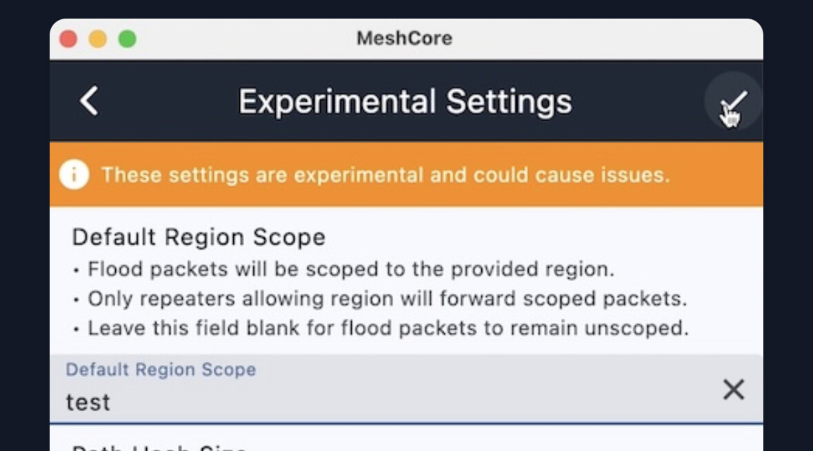

  • Added ability to configure default region for companion/repeater firmware v1.15.0+

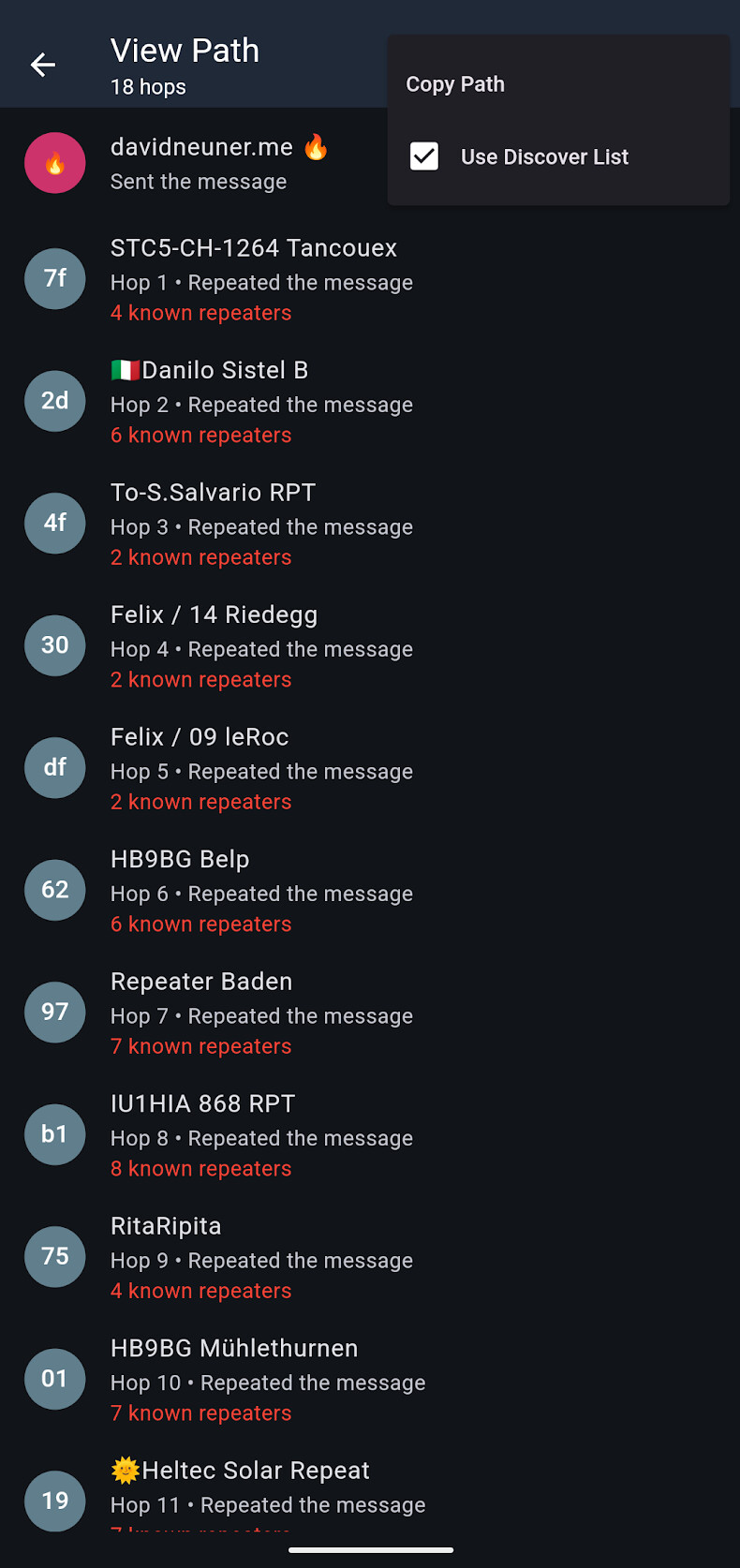

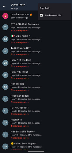

Die App kann jetzt Repeater Information aus der Discover List verwenden wenn man sich den Path einer Message anschauet. Finde ich genial, so kann ich den Pfad einer Nachricht ansehen und alle Repeater werden richtig angezeigt, obwohl ich die nicht in der Kontaktliste habe.
Hinweis: FĂĽr die Neighbour Nodes auf einem Repeater klappt das leider noch nicht, soll aber auch noch kommen in einem zukĂĽnftigen Release.
Das muss man aber zuerst aktivieren, direkt oben rechts auf die drei Punkte wenn man sich einen Pfad anschaut:
jetzt da man default region in den Einstellungen setzen kann, wärs natürlich nett, wenn die Repeater hierzulande auch korrekt mit den Regionen konfiguriert wären.
Weiss jemand, wie man bei einem Repeater, der einem nicht gehört und auf den man nicht direkt kommt, schauen kann, welche Regionen gesetzt sind?
Ich habe einen relativ zuverlässigen Pfad nach “draussen” über zwei Repeater, aber habe die Vermutung, ch und ch-de sind nicht konfiguriert dort. Wäre nett, wenn man das überprüfen könnten und dann gegebenenfalls nörgeln, damit das eingerichtet wird :slight_smile:
Wie es jetzt ist habe ich die Befürchtung, dann Regionen recht unnütz bleiben werden, weil sich nicht alle schlaue machen, was man da setzen sollte, und man dann recht unzuverlässig kommunizieren kann, z.B. man kann jemanden empfangen, aber nicht antworten wenn man eine Region gesetzt hat. Dann bleibt einem nichts anderes übrig, den Companion ohne Region zu betreiben, somit hat niemand wirklich nen Anreiz, die Region zu konfigurieren, und man flutet immer noch halb Europa für lokale Kommunikation…
Das könnte sehr hilfreich sein! Damit kann man eine Repeater ohne „* F" betreiben. Und ihn dennoch erreichen. Dazu den Companion standardmässig auf scope „ch" (Bsp.) senden/flooden lassen.
