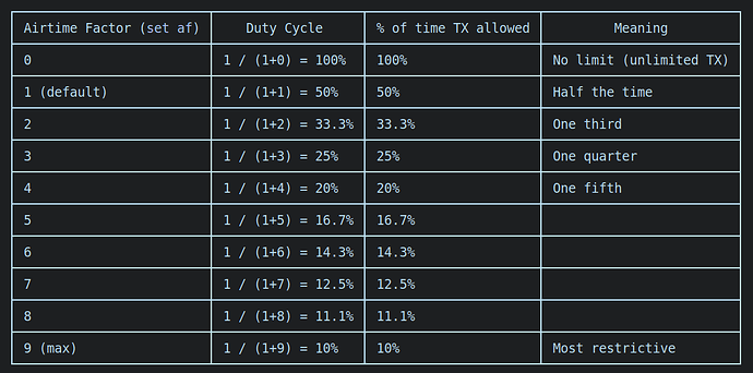

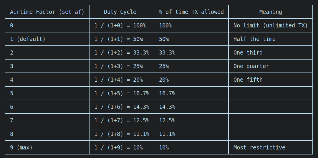

Hat schon jemand heraus gefunden wie man den Duty Cycle konfiguriert der ja gemÀss Release Notes nun richtig implementiert sein soll?
Duty Cycle Konfiguration in v.1.14.1:
FĂŒr Schweiz mit 10 % Duty-Cycle:
set AF 9
implementiert mit PR 1297

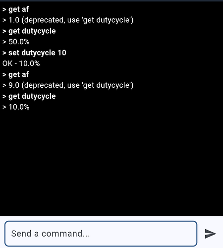

Bereits vorhandener Vorschlag fĂŒr Implementation jedoch erst als PR und noch nicht einmal in DEV release:
PR 1961 soll AF weiter unterstĂŒtzen aber zusĂ€tzlich erlauben “set dutycycle xx” zu konfigurieren:
Dies wird jedoch nur das CLI verÀndern, die Funktion bleibt so wie auch bereits in v.1.14.1 implementiert
Aha, dann fehlen quasi einfach noch die richtigen Befehle aber wenn man jetzt “set af 9” macht wird die neue Art wie das implementiert wurde in #1297 bereits verwendet?
ja, so hab ich das verstanden.
momentan “set af 9”, spĂ€ter “set dutycycle 10”.
