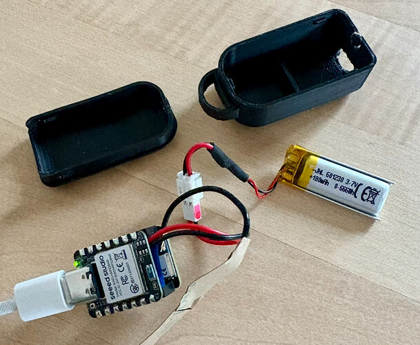

Mein erster Test zur Effizienzsteigerung durch die Verwendung des DC/DC-Regulators zeigt deutliche Verbesserungen.
  • Gerät: Seeed Xiao nRF52 mit Wio-Board
  • Akku: Lipo 3.7V 180mAh
  • MeshCore Companion Firmware
Vor v1.11.0: Stromverbrauch etwa 14mA bei 4.2V mit einzelnen Spitzen bei TX
Ab v.1.11.0: Stromverbrauch etwa bei 10mA bei 4.2V
–> über 25% effizienter
Laufzeit
Start bei 4.15V (Xiao lädt nicht höher), Ermitteln der Laufzeit bis der Akku bei etwa 3V abschaltet. Der Companion ist dauernd per BLE mit einem iPad verbunden. Versendet wird nicht aktiv. Ein paar wenige ACKs durch direkte Nachrichten.
Vor v1.11.0: gut 14 Stunden Laufzeit
Ab v1.11.0: gut 20.5 Stunden Laufzeit
–> über 45% längere Laufzeit, will heissen über 30% effizienter
Fazit
toll :rocket:
