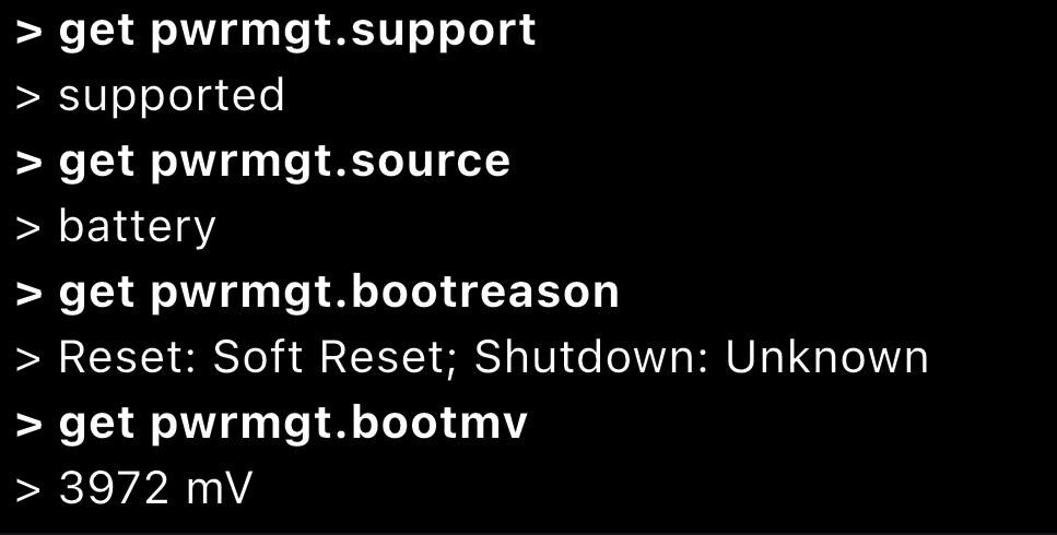

Irgendwie haben die und ich eine andere Ansicht einer anständigen Dokumentation. Powersaving z.B macht das nun Sinn für meinen Xiao nRF dieses zu aktivieren oder nicht? Man liest etwas von ESP32 und das wars. Die Funktion welche in den Release Notes als „CLI pwrmgt“ angegeben wurde: ich würde diese gerne nutzen. Da sie eine Routine implementiert dass sowohl RAK als auch Xiao‘s z.B eine Abfrage machen, ob genug Voltage vorhanden ist um sauber zu booten.
Weder „pwrmgt“ funktioniert in der CLI , noch sonst eine Doku findet man diesbezüglich. Während der Entwicklung von dem Feature habe ich dort nämlich gespannt mitgelesen.
Voilà! Soeben entdeckt:
MeshCore/docs/nrf52_power_management.md at main · meshcore-dev/MeshCore · GitHub
Getestet auf meinem Xiao nRF52 & Wio:
