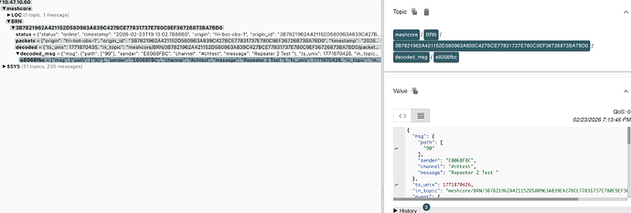

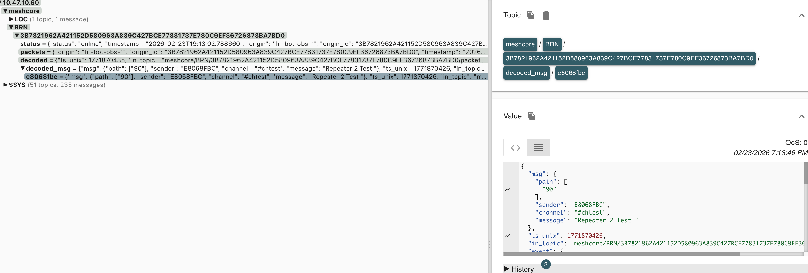

Mein Observer schreibt mir neben letsmesh auch auf einen privaten, lokalen MQTT Server, welchen ich Mithilfe von GitHub - chrisdavis2110/meshcore-decoder-py deocode, um die relevanten Events herauszufiltern - auch in privaten channels - und z.B. an einen Telegram Bot oder einen lokalen Aktor in meinem Netz zu senden. Das erspart mir das Suchen meiner Nachrichten auf letsmesh und hält den Traffic im Mesh gering, weil die Antwort einfach per Telegram erfolgt.
Damit kann ich auch lokal Aktionen auslösen und das Mesh transportiert nur mein Kommando.
LG
Frank
Ist das eine Option von letsmesh-Observer oder hast du da selber was programmiert? Ich würde nämlich auch gerne meinen Observer verwenden für direkte Nachrichten. Diese sollen dann an meinen lokalen MQTT-Broker weitergeleitet werden.
Das kannst du beim Einrichten des Observers angeben. Nebst dem letsmesh lässt sich einfach eine lokale MQTT Verbindung eintragen.
Für den Decoder hab ich ein Python Script, welches mir alles nochmals aufschlüsselt, auch die Channels, für die ich Schlüssel habe. Sollte ich noch ein wenig hübsch machen und Open-Sources auf Github.
    "msg": {
        "path": [
            "90"
        "sender": "E8068FBC",
        "channel": "#chtest",
        "message": "Repeater 2 Test "
    "ts_unix": 1771870426,
    "in_topic": "meshcore/BRN/3B7821962A421152D580963A839C427BCE77831737E780C9EF36726873BA7BD0/packets",
    "event": {
        "origin": "fri-bot-obs-1",
        "origin_id": "3B7821962A421152D580963A839C427BCE77831737E780C9EF36726873BA7BD0",
        "timestamp": "2026-02-23T19:13:46.659013",
        "type": "PACKET",
        "direction": "rx",
        "time": "19:13:46",
        "date": "23/02/2026",
        "len": "38",
        "packet_type": "5",
        "route": "F",
        "payload_len": "38",
        "raw": "150190200955228D9694B4BC266BA64BAF6F00D461BD573467684FD5B8F2F4BC835CBDBE9FA6",
        "SNR": "11.5",
        "RSSI": "-61",
        "hash": "E28DC96E71B69CA5"
    "decoded": {
        "messageHash": "0B9D580A",
        "routeType": 1,
        "payloadType": 5,
        "payloadVersion": 0,
        "pathLength": 1,
        "path": [
            "90"
        "payload": {
            "raw": "200955228D9694B4BC266BA64BAF6F00D461BD573467684FD5B8F2F4BC835CBDBE9FA6",
            "decoded": {
                "type": 5,
                "version": 0,
                "isValid": true
        "totalBytes": 38,
        "isValid": true
