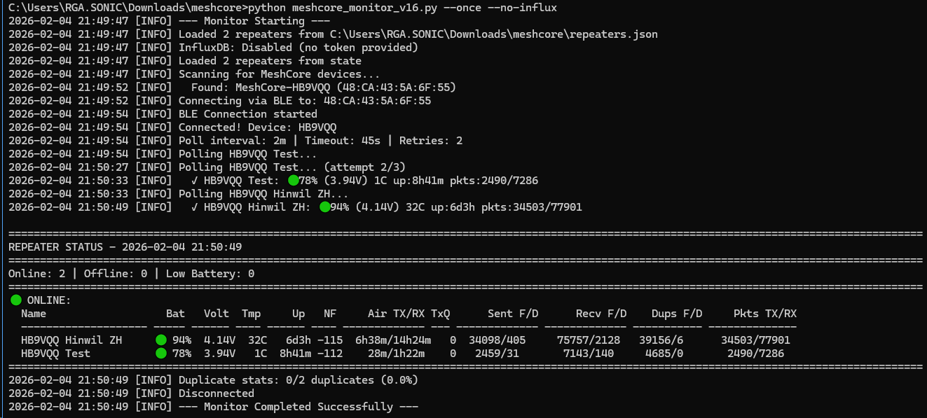

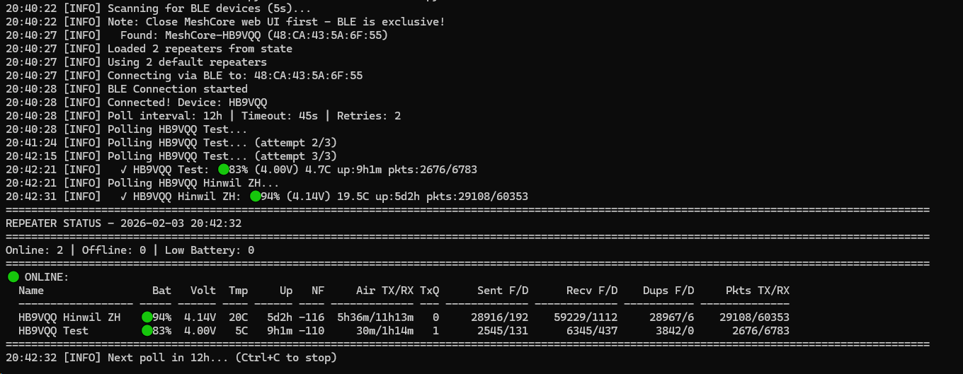

Ich habe ein Python-Skript, das meine Repeater überwacht. Keine Ahnung, ob es sowas bereits gibt.
Das Skript läuft auf Windows über BLE mit meinem T-Beam Supreme. Ich denke, eine Abfrage alle 12h ist ok?
Die Resultate werden in einer InfluxDB für die Ewigkeit gespeichert :slight_smile: und mit Grafana visualisiert. So zumindest der Plan. Falls einer der Parameter aus dem Ruder läuft, wird per E-Mail oder Messenger (Telegram/Slack) alarmiert.

Ich habe Deinen Einwand zur Kenntnis genommen, danke. Allerdings ist mir nicht bekannt, wie man durch passives Monitoring an die Telemetrie-Daten kommt. Wenn der Repeater keine Adverts mehr sendet, ist es zu spät.
Was kann alles schiefgehen?
Problem Symptom im Monitoring Frühwarnung
Batterie geht zur Neige Spannung fällt über Tage von 4.1V → 3.6V → 3.2V Alarm bei <3.5V, Wartung planen bevor Ausfall
Solarpanel defekt/verschmutzt Spannung erholt sich nicht mehr nach Sonnenuntergang Trend über Wochen sichtbar
Überhitzung im Gehäuse Temperatur >50°C an sonnigen Tagen Korrelation mit Reboots erkennbar
Hardware-Instabilität Uptime fällt regelmässig auf 0 zurück (Reboots) Reboot-Counter steigt, bevor Totalausfall
QRM/Interferenz am Standort Noise Floor steigt von -115dBm auf -95dBm Empfangsprobleme erklärbar, Standort prüfen
Netzwerk-Überlastung TxQueue >0, Airtime steigt stark Bottleneck identifizieren
Antenne/Kabel defekt RSSI/SNR verschlechtert sich graduell Schleichender Defekt vor Totalausfall sichtbar

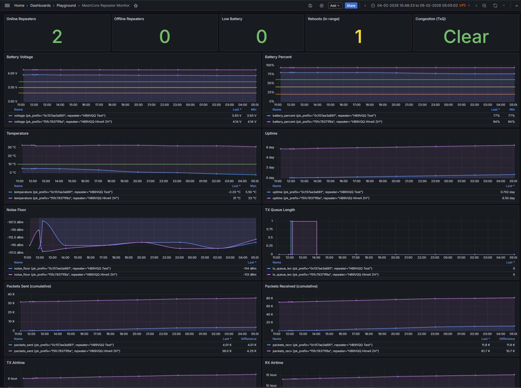

Hintergrund
Ich bin der Gründer eines weltweiten WSPR-Baken-Netzwerks auf Kurzwelle. Die Baken befinden sich zum Teil an sehr abgelegenen Orten wie Gough Island im Südatlantik oder auf Spitzbergen. Wenn dort etwas ausfällt, kann man nicht “kurz hochfahren”. Aus dieser Erfahrung weiss ich: Monitoring der Komponenten ist etwas vom Wichtigsten - natürlich nur, wenn man den Anspruch hat, dass die Infrastruktur langfristig stabil und zuverlässig läuft.
Status
Inzwischen werden die Daten in InfluxDB geschrieben. Als Nächstes folgen die Grafana-Dashboards für die Visualisierung. Der Mehrwert von historischen Daten:
  • Langzeit-Trends erkennen (Batterie-Degradation über Monate)
  • Korrelationen finden (Temperatur ↔ Reboots, Wetter ↔ Noise Floor)
  • Saisonale Muster verstehen (Winter vs. Sommer Performance)
Das Skript läuft stabil. Falls jemand Interesse hat, kann ich den Code gerne teilen.

Aktuell zieht mein Skript die gesamte Telemetrie. MIBs/OIDs, wie man sie von snmp kennt, gibt es nicht. All or nothing.
In Grafana

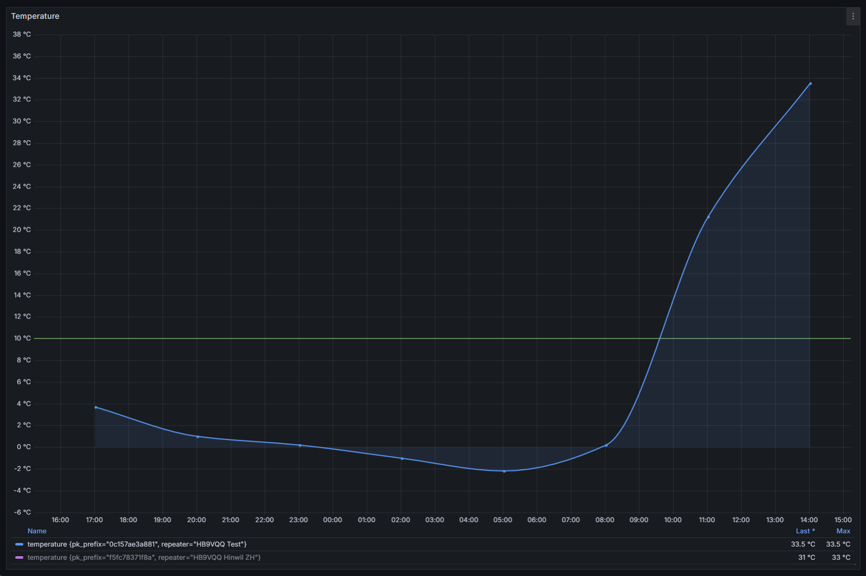

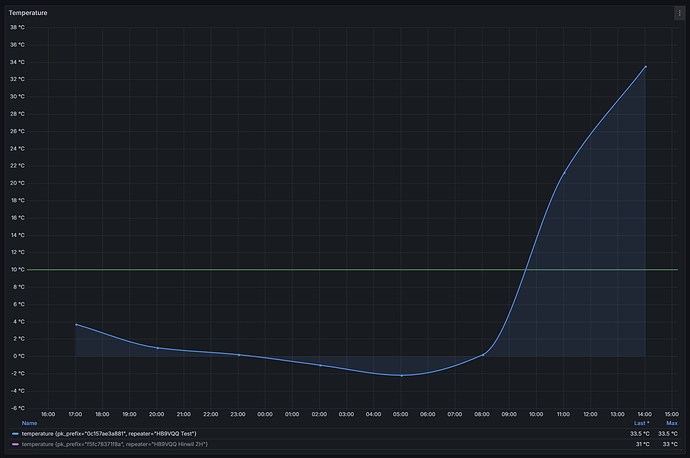

Da bin ich mal gespannt wie das an einem heissen Sommertag wird
RAK WisMesh Repeater Solar Mini. Aussentemp. aktuell +6°C.

Du hast einleitend geschrieben, du würdest eine Abfrage pro 12h tätigen. Hier sehe ich aber jeweils einen Messpunkt alle drei Stunden. Wie hast du die Zwischen-Speicherung der Daten der dreistündlichen Messung im Repeater gelöst?

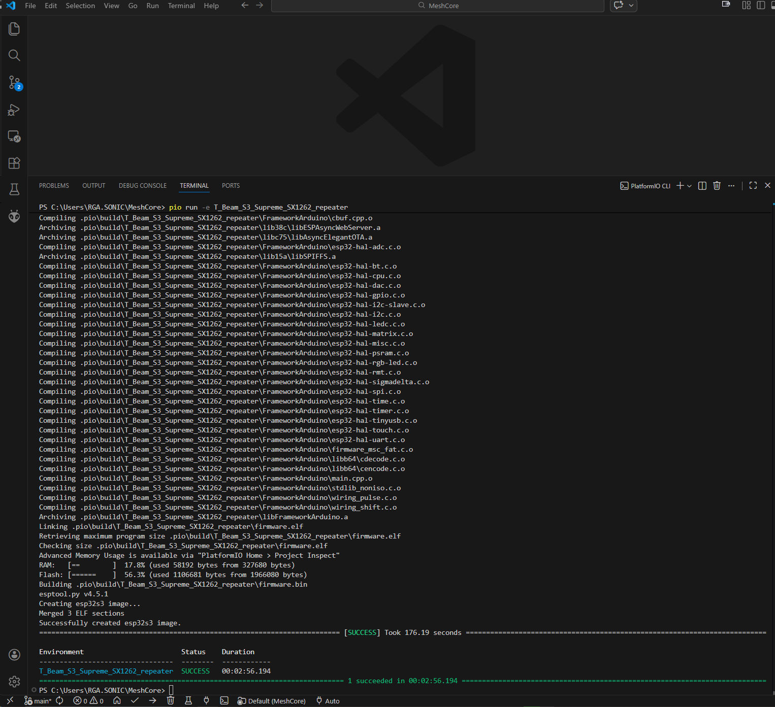

Ich habe die Firmware um einen Ringbuffer erweitert, welches die Telemetrie sammelt. Werde ich auch noch für den RAK4631 machen
So long

Danke für den Tip mit der Firmware-Erweiterung. Habe mich bis anhin nicht getraut, dort den Schraubenschlüssel anzulegen, aber offensichtlich funktioniert das zur Zufriedenheit.
