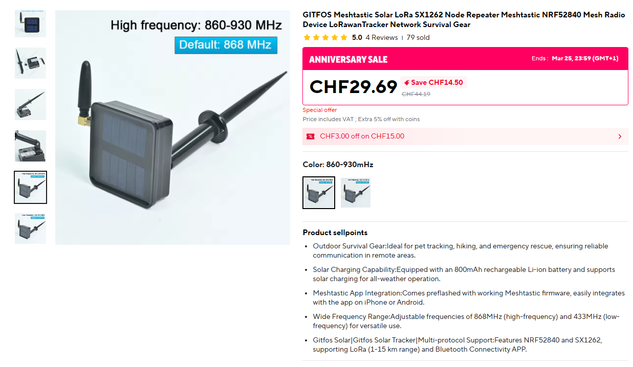

Bin heute auf Aliexpress auf ein interessantes Gadget gestossen, dass für einige von uns evtl spannend sein könnte. Es handelt sich um ein sehr günstiges(30.-) und kompaktes Repeater-Node, welches stark einer Solar Gartenlampe ähnelt. Für 30 CHF erhält man offenbar eine unkomplizierte all-in-one Lösung. Trotzdem bin ich ein bisschen skeptisch und hinterfrage die Qualität, sowie Zuverlässigkeit des Ganzen.
NRF52840 mit SX1262 Chipset
SMA-Anschluss für eine externe Antenne
800mAh Li-ion Zelle inkl.

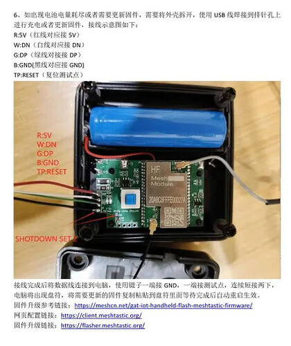

Auf dem Meshcore Discord hat jemand berichtet, dass ihm mehrere davon bereits explodiert/abgebrannt sind.:ok_hand::sweat_smile: Würde mir überlegen, wenn man das Gerät wenn überhaupt kauft, die vorinstallierte Zelle durch eine bessere 18650 Zelle (z.B. Samsung) zu ersetzen.

Vermarktet wird das Teil für Meshtastic, aber Meshcore läuft auf dem sicherlich auch. Leider besitzt es keinen USB-Port. Es muss manuell ein USB-Kabel zerschnitten und auf die Schnittstelle gelötet werden.:joy:

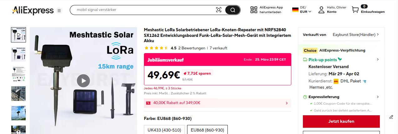

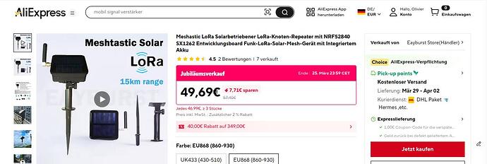

Leider in DE nicht verfügbar für diesen Preis… Hier kostet er fast 50 Euro! - Sonst hätte ich mal bestellt und getestet…
