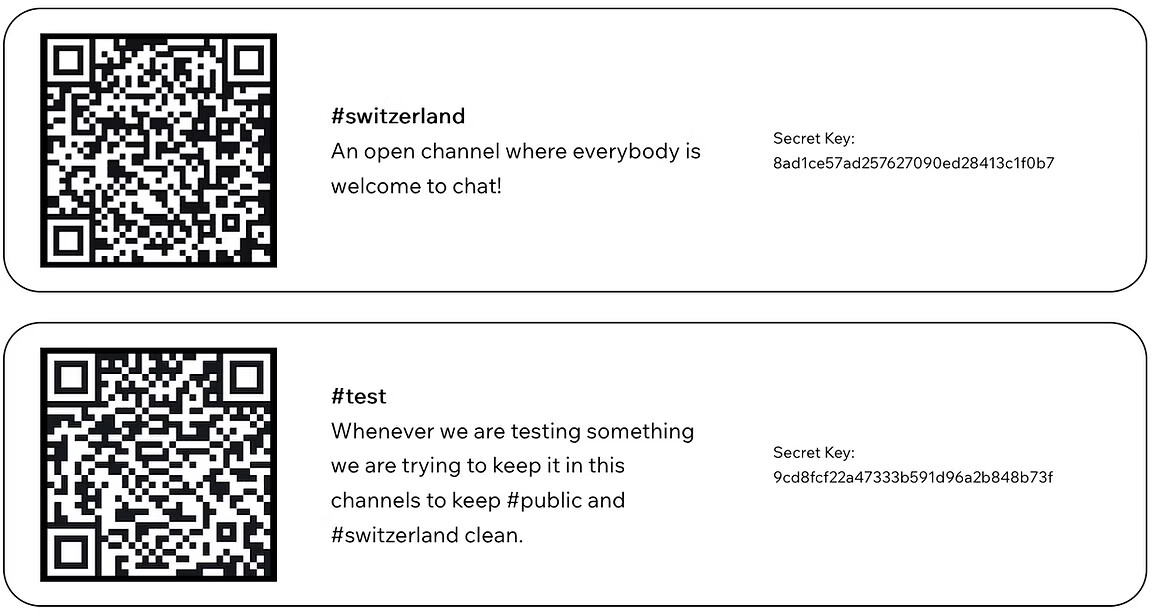

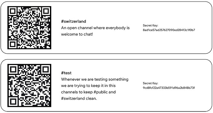

Wir starten zwei neue Channels in denen man aber so viel plaudern darf wie man möchte, darum unbedingt diese beiden Channels hinzufügen:
Alle relevanten Channels findet ihr immer hier:

  1. Il y a apparemment deux canaux pour la Suisse romande (#Suisse et “Suisse romande”). A mon avis cela représente un risque de dispersion et de confusion, surtout que le second ne peut pas être ajouté avec le QRcode. Je propose de supprimer “Suisse romande” de la page.
  2. De même, il y a deux canaux de test: #test et #chtest. Si je comprends que #test est plus général, est-il vraiment utile de mentionner deux canaux de test ?
  3. Je propose que pour chaque canal, la région la plus appropriée soit mentionnée. Cette information permet aussi de rappeler aux nouveaux utilisateurs qu’il est essentiel de paramétrer les régions sur le compagnon (on ne les répète jamais assez !)
I will try to give that page an update and implement some of your proposals. Just need to find a moment for it, crazy busy right now.
