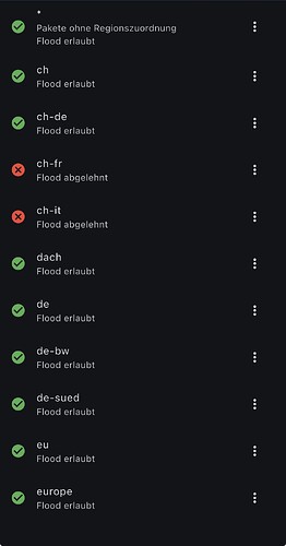

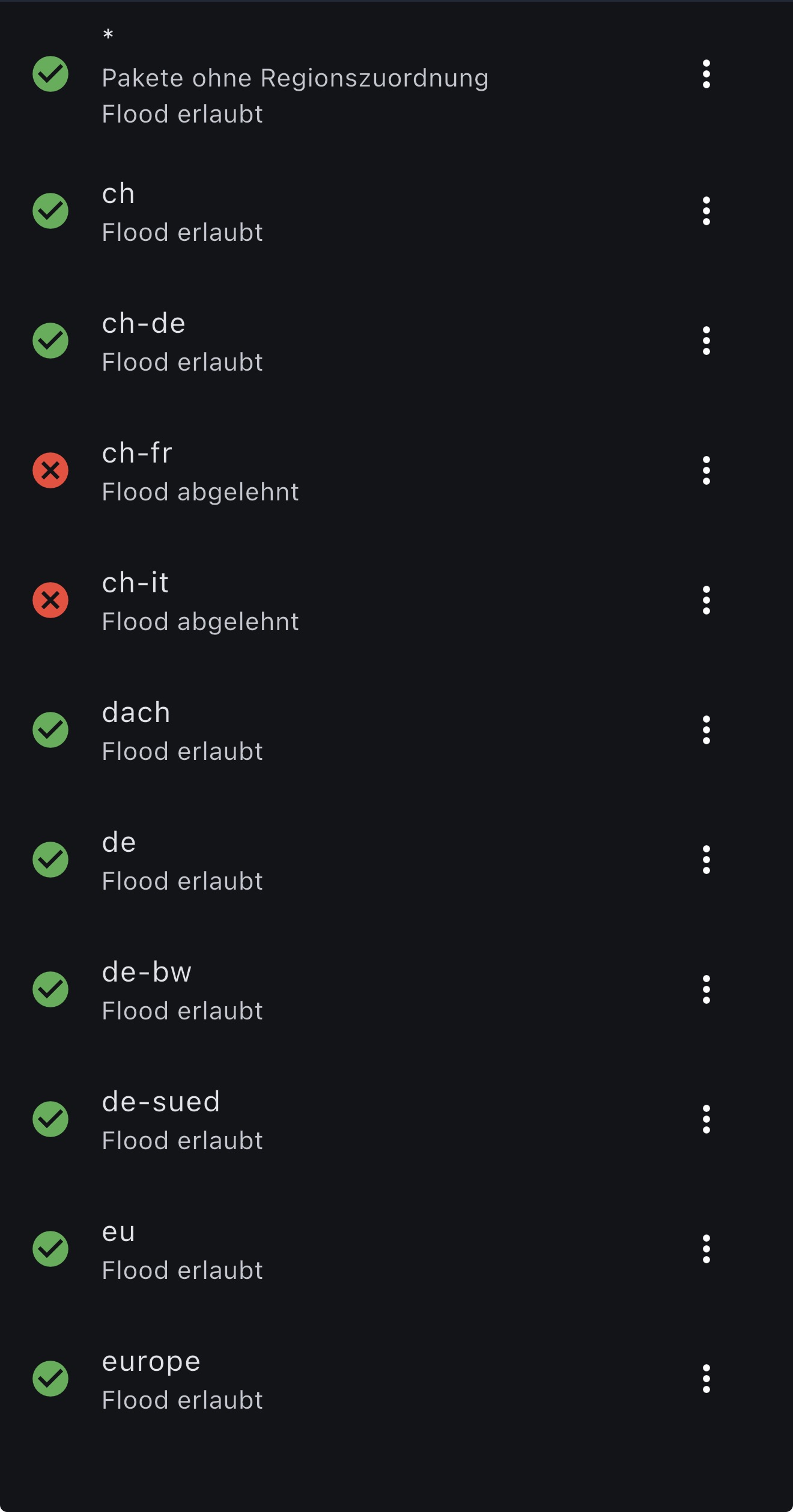

Bedeutet Sternchen / Asterisk tatsächlich deny, ch, ch-de, europe? Es müsste doch eigentlich sein: “erlaube alles”, “erlaube ch”, “erlaube ch-de” und “erlaube europe”. Sternchen steht doch für “erlaube alles”? Aber wenn ch, ch-de und europe erlaubt sind und der Rest denied wird UND die Leute entsprechend die Scopes nicht nutzen, dann würde doch alles was nicht ch, ch-de und europe ist, nicht durchkommen.
Oder irre ich mich?
Ich meine, dass ich bei meinem Router den ersten Eintrag als Sternchen / Asterisk (“allow all”) gesetzt hätte.

Der Asterisk steht, soweit ich verstanden habe, für “unscoped”. Also alles was nicht mit einem Scope wie “ch”, “ch-de”… versehen ist.
Wenn “unscoped” auf flood deny steht, wird alles was unscoped daher kommt nicht weitergeleitet. Wenn zusätzlich ein “ch” flood allow drin ist, dann wird alles weitergeleitet was mit “ch” markiert ist. Nachrichten mit “ch-de” werden aber so nicht weitergeleitet.
Wenn “unscoped” auf flood allow steht, dann wird alles was unscoped ist weitergeleitet. Aber nicht automatisch auch “ch” oder “ch-de”, es sei denn die sind explizit erlaubt.
Das Asterisk Zeichen ist hier vielleicht nicht gerade die beste Wahl da es zu Missverständnissen führen kann und offenbar auch tut.
Aktuell läuft ja auch die Diskussion ob der unscoped Traffic wieder zugelassen werden soll, allerdings mit einer Einschränkung auf z.B. 5 Hops set flood.max.unscoped 5. Ich finde das nicht mal so dumm, man könnte die Regionen damit dynamischer gestalten.

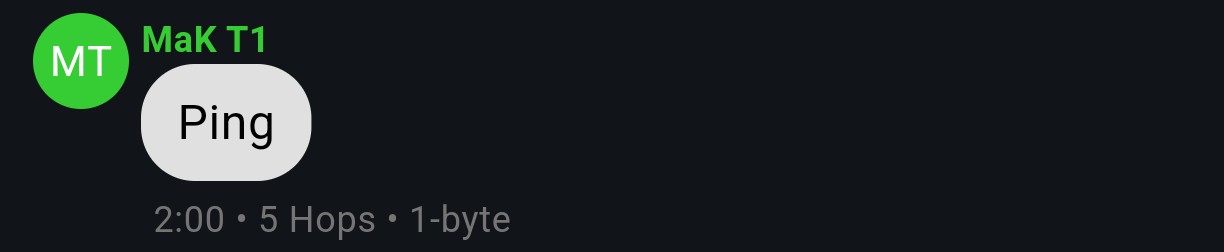

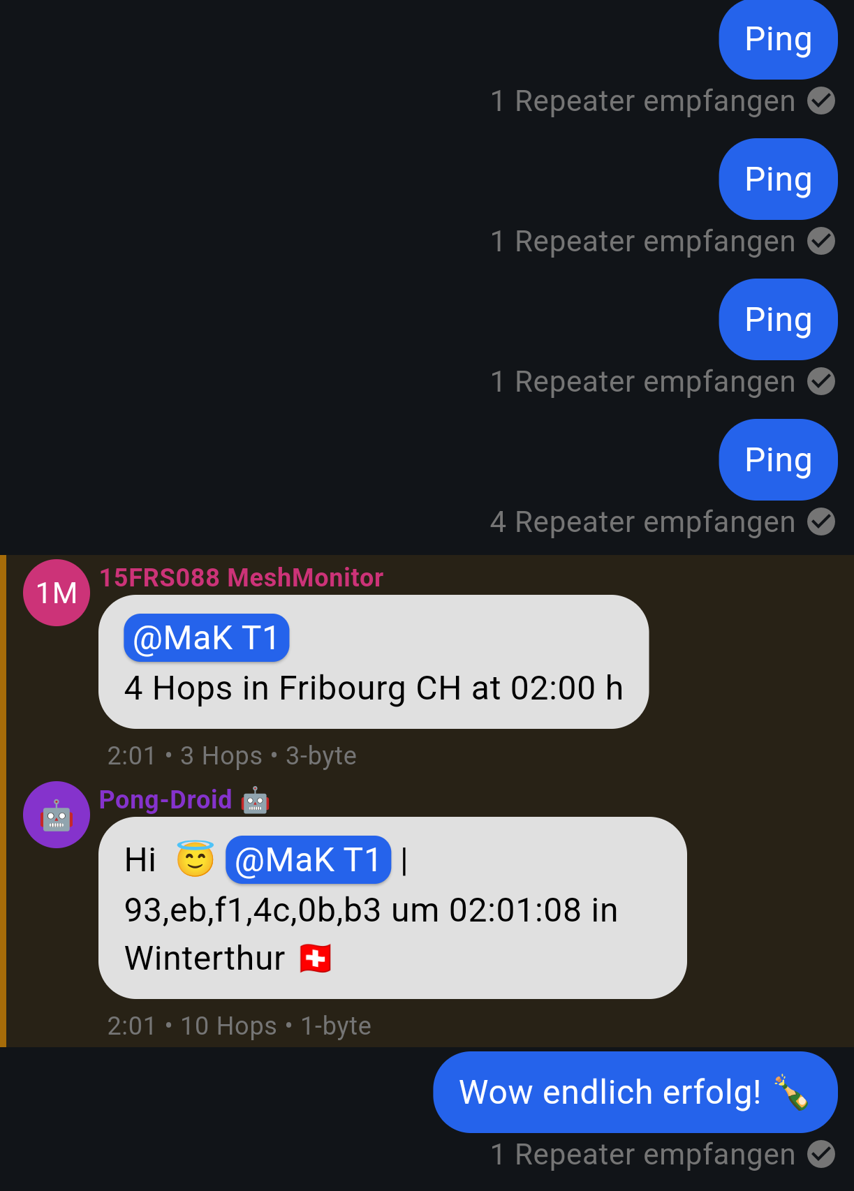

ich hatte “*” als deny drin, da das für Repeater so in der Anleitung empfohlen wird. Habe es nun auf allow gesetzt und den flood.max.unscoped auf 5 limitert. Keine Veränderung. Diese Nacht hatte ich einen einzelnen Ping der raus ist (der erste überhaupt) danke @Yyy für die Bestätigung.

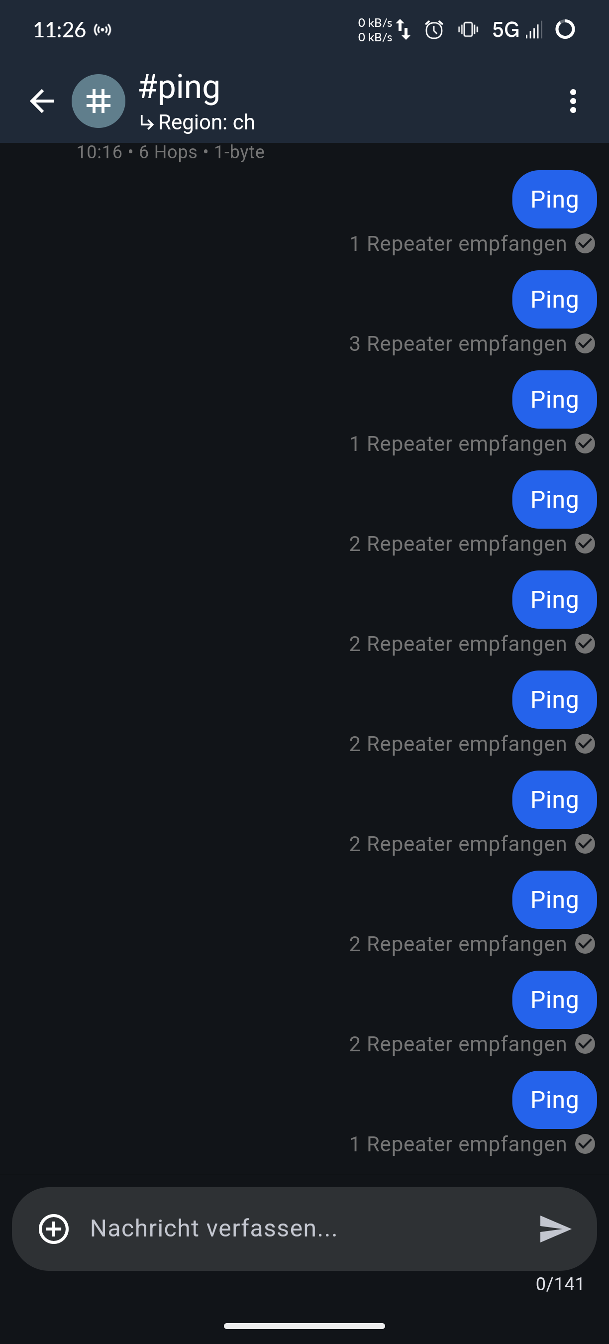

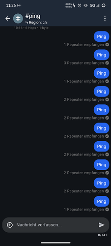

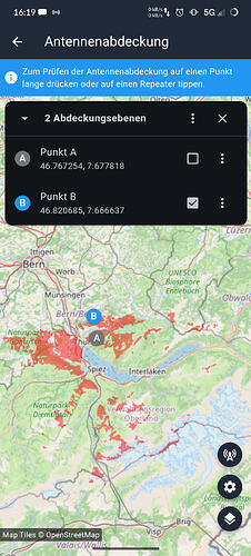

Ansonsten gehen meine Pings nicht über meine eigenen Repeater hinaus. Hier mein Ping spam von vor ein paar Minuten, teilweise war einer meiner Repeater eingeschaltet, teilweise zwei, einzig der Ping der 3 Repeater erreicht hat hat damit einen fremden gesehen, aber Antwort auf den Ping kam nicht.
Ich denke ich habe einfach keinen Repeater den ich von mir aus erreiche, mal hoffen dass der NFN Niesen bald auf MeshCore umgestellt wird…

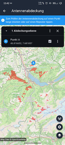

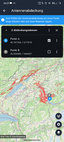

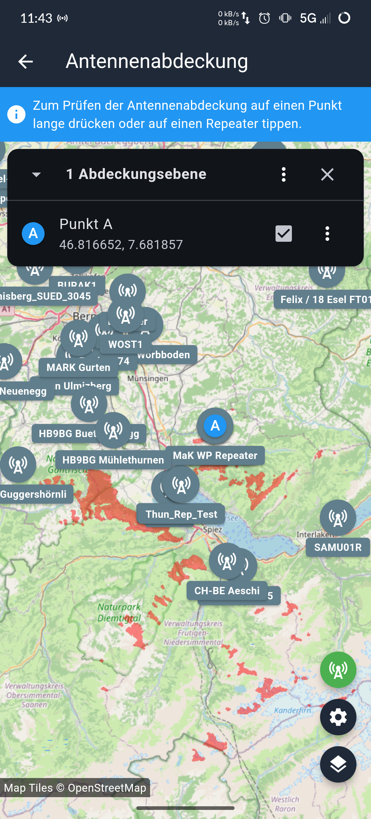

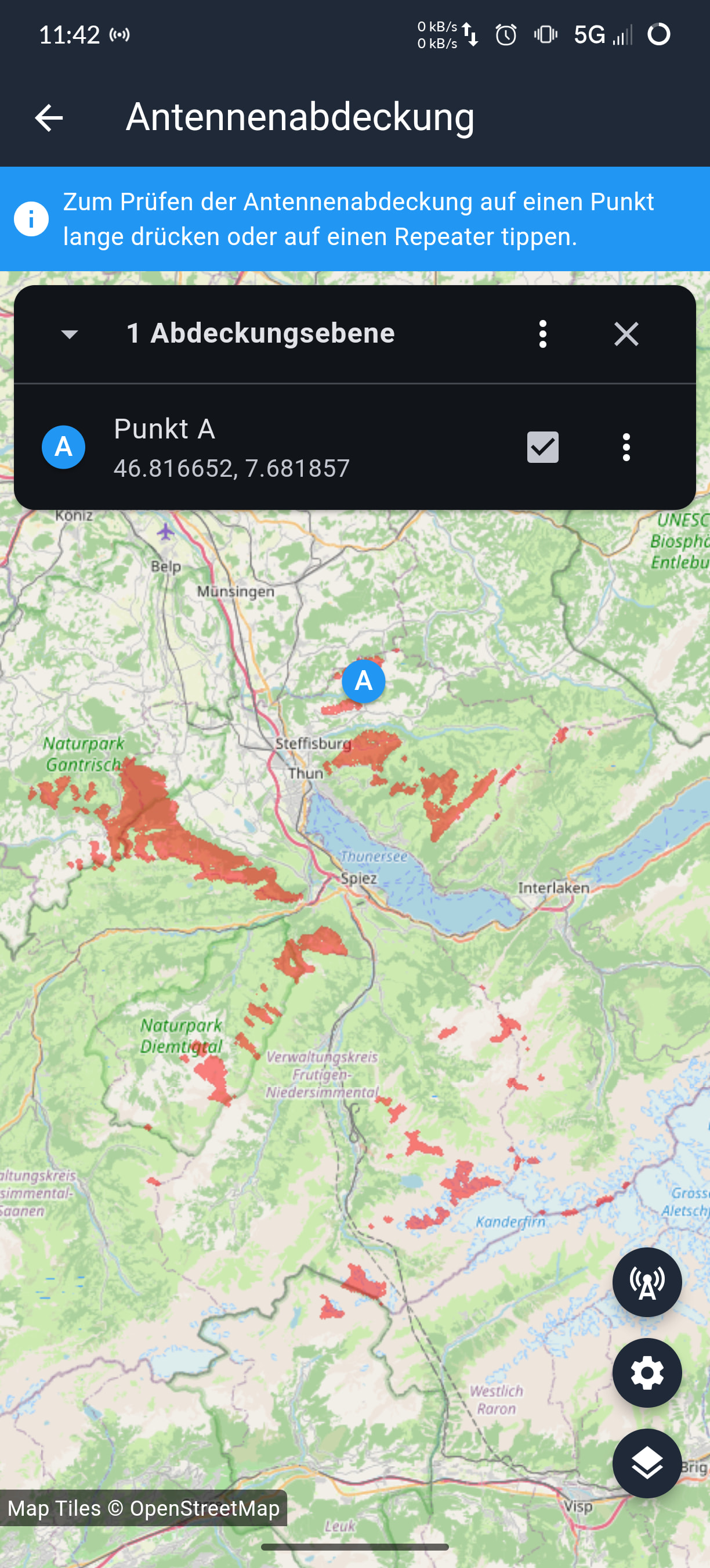

Die Abdeckungskarte ist eher Theorie als Praxis. Für eine grundsätzliche Aussage “geht oder geht gar nicht” ist das ok. Mein Repeater erreicht andere die definitiv nicht in der Abdeckungskarte als erreichbar sind und auch mit dem Sicherverbindungs-Tool nicht gerade prickelnde Ergebnisse geben. Aaaaber: Es steht und fällt vieles mit der Antenne und deren Standort!
Ich habe einen T-Echo Plus als Repeater und mit der mitgelieferten 20cm Antenne hab ich kaum Nachbarn gehabt. Die Antenne ist also aus meiner Sicht eher schlecht als recht. Dann habe ich mir aus einer SMA-Buchse und Resten von Elektroinstallationsdraht eine Groundplane Antenne gelötet. Damit ist es um einiges besser geworden. Eventuell reicht das bei dir auch schon aus. Senkrechter Monopol: 82mm, Radials 92mm und ca. 45° nach unten gebogen, wie gesagt direkt auf einer SMA-Buchse. Dann 1m SMA-SMA Kabel und direkt an den T-Echo Plus und die Antenne unter dem Dachfirst (innen) so hoch wie nur möglich angebracht.

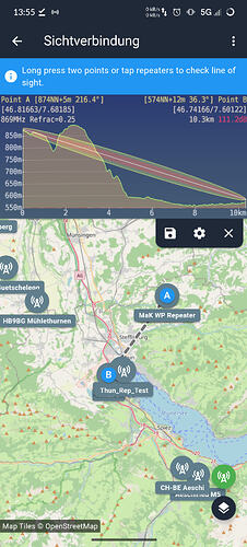

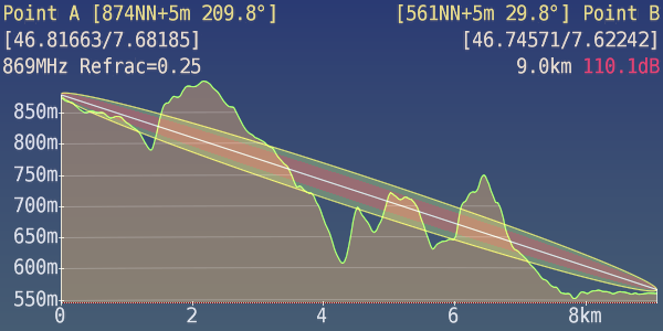

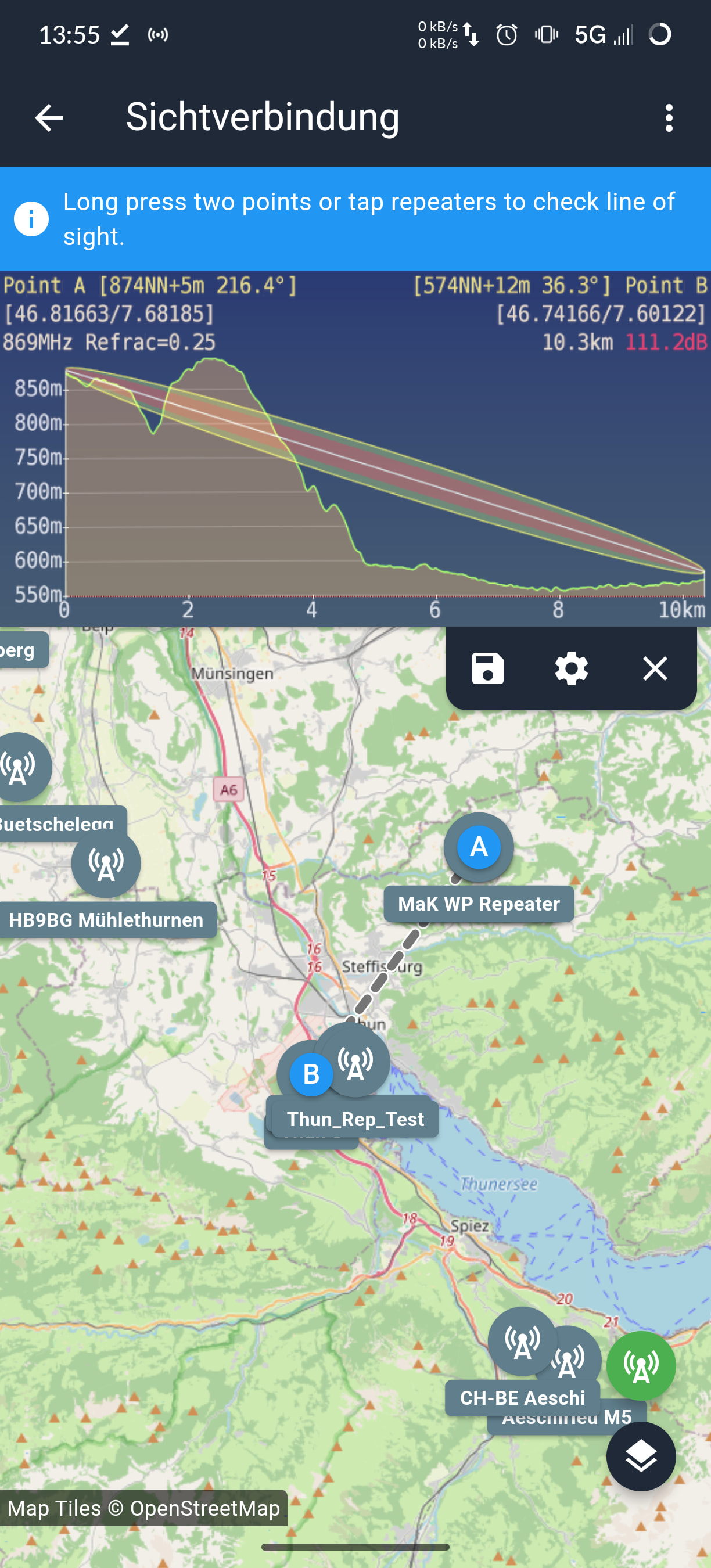

Leider sehen alle sichtverbindungen von bekannten repeatern mit standort so aus…
Wenn der NFN Niesen von Meshtastic zu Meshcore wechselt sollte ich funken können. Auch wenn mir die tatsache nicht gefällt, auf einen bestimmten repeater angewiesen zu sein.
Warum ich diese Nacht eine nachricht zu “Thun_Rep_Test” durchgebracht habe, weiss ich bei dieser Sichtverbindung auch nicht:
Reflexion an einem berg?
Optimal ist es nicht aber es kann trotzdem klappen. Meine Verbindungen sehen teilweise auch so aus aber laufen gerade noch so. Möglicherweise auf einer Reflexion und wohl auf dem letzten Zacken. Zumindest rein kommen Messages über solche.

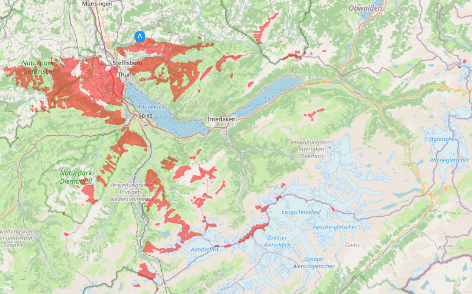

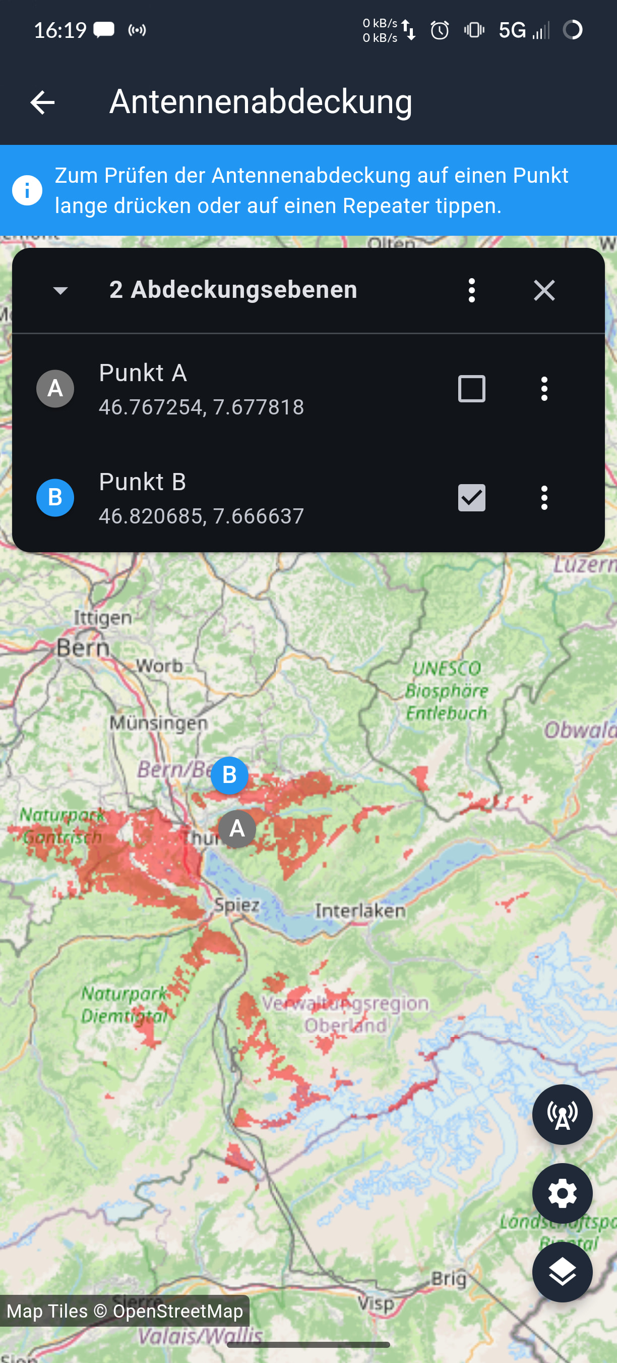

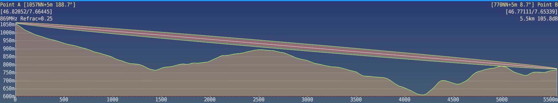

Dein Repeater müsste eigentlich auf den Hügel bei Kilometer 2.

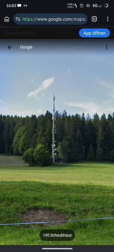

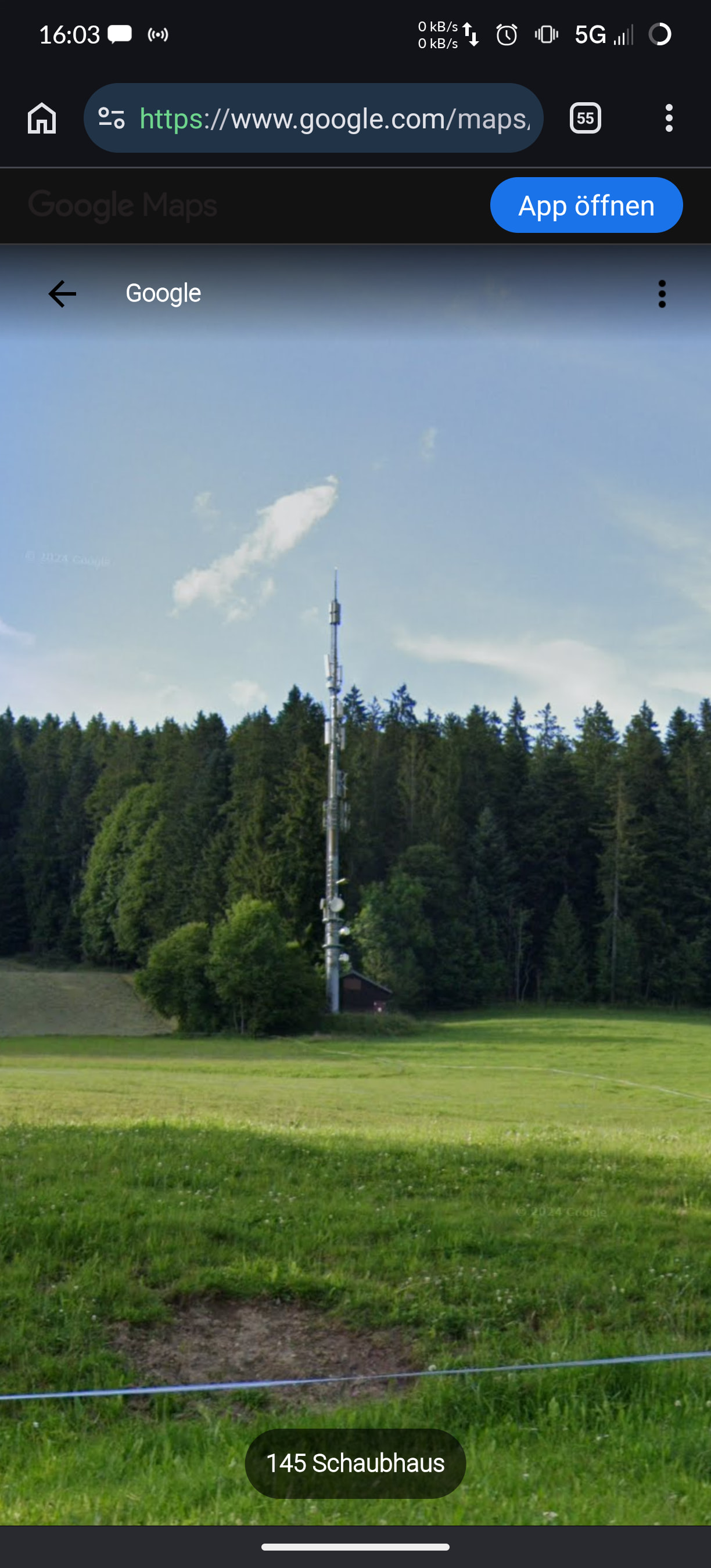

Noch südlicher als der hügel wäre meiner meinung nach ideal. Auf dem oberen mast des skilift homberg (in privatbesitz) oder dem flutlichtmasten wäre die abdeckung super:
@stef klar den standort finden ja die mobilfunkanbieter auch gut :nerd_face: wo ich da einen Repeater verstecken soll weiss ich grad auf anhieb nicht. Kenne schon jemand der da wohnt aber denke ich könnte ihn höchstens für einen Test, nicht für einen permanenten Standort überreden.

Es ist möglich, dass Du dort im Funkloch bist. Das zu prüfen sollte eigentlich einfach sein. Melde dich als Admin bei Deinem Repeater an, gehe auf Einstellungen und klicke auf Nachbarschaft ohne Hop anzeigen an. Wenn ich das bei meinen Repeatern mache, sehe ich, mit welchen Repeatern kommuniziert wird. Wird dort nichts angezeigt, ist keine Verbindung vorhanden. An meinem Standort machte ich die Erfahrung, dass es durchaus mal bei einer Ecke einen weiteren Repeater benötigt. Ich habe aber auch Verbindungen 10km entfernt, mit Wald und Hügel dazwischen. Meine Meinung zu den Regionen habe ich bereits geschildert. Bei meinen Repeatern ist der * freigeschaltet. Aber meine Repeater stehen auch direkt an der deutschen Grenze und da will ich die Kommunikation auch zulassen. Die Regionen sind noch nicht überall angekommen. Wenn überhaupt, hat die Hälfte der Repeater in der Schweiz die richtigen Regionen programmiert (eine Vermutung). Im Beitrag Regions einstellungen CH postete der User HB3YDM ein Foto mit der Region “Notfunk”, was das auch immer sein soll. Auch war die Region “schweiz” erfasst, obwohl bei uns ja klar die Regionen ch, ch-de, ch-it und ch-fr da sind. In diesem Beispiel war die Region “europe” deaktiviert, was meiner Meinung nach eben genau keinen Sinn ergibt. Schliesslich sind wir ja in Europa und wie soll eine Nachricht zum Beispiel von Deutschland nach Italien, wenn die Region blockiert wird? Im weiteren war bei diesem Beispiel die Region “en-uk” aktiv. Wieso, habe ich keinen Schimmer. Ich will hier auch keinem auf die Füsse treten, aber das Bild wurde so gepostet und ich kommentiere es entsprechend. Ich kann Dir mal ein Bild von meinen Regionen im Kanton Aargau an der CH/D Grenze zeigen. Da sind nebst der Regionen in der Schweiz, logischerweise die Regionen aus Deutschland erfasst. Bei mir erfasse ich so Nachrichten von Stuttgart, vereinzelt Freiburg (D), Ulm, Stuttgart, Vorarlberg (A), Graubünden, Zürich, Wolfratshausen (bei München), München, Passau, Lausanne, Deggendorf (Bayern), Kaufbeuren (Allgäu), Lyon, etc. Das ist nur das, was ich gerade auf die schnelle beim Durchsehen heute erhalten habe. Bei mir persönlich ist das so erwünscht. Meshcore gilt ja auch als Kriesenkommunikation und wenn zum Beispiel die Russen in Deutschland einfahren (hypothetisch gesehen), will ich wissen was los ist und dies nicht erst aus den Medien erfahren. Persönlich habe ich mehrere Elecrow ThinkNode M6 Repeater (Solar) und bin damit zufrieden. Die hängen so unter freiem Himmel, ohne irgendwelche Plastiksack-Lösungen. Mein Senf dazu.
In der Zwischenzeit ist bei mir die Region “eu” weg, dafür kam die Region “de-bw-wt” für den Landkreis Waldshut-Tiengen dazu. Halte dies nur fest, bevor jemand wegen der Regionen fragt.

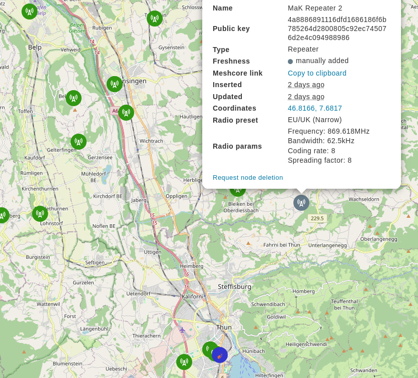

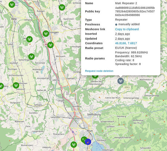

In der Zwischenzeit ergänzen sich unsere Repeater (CH-3624 Schwendibach und Mak Rep) und kommunizieren fleissig und helfen den Raum Thun besser zu versorgen.
Hoi Daniel

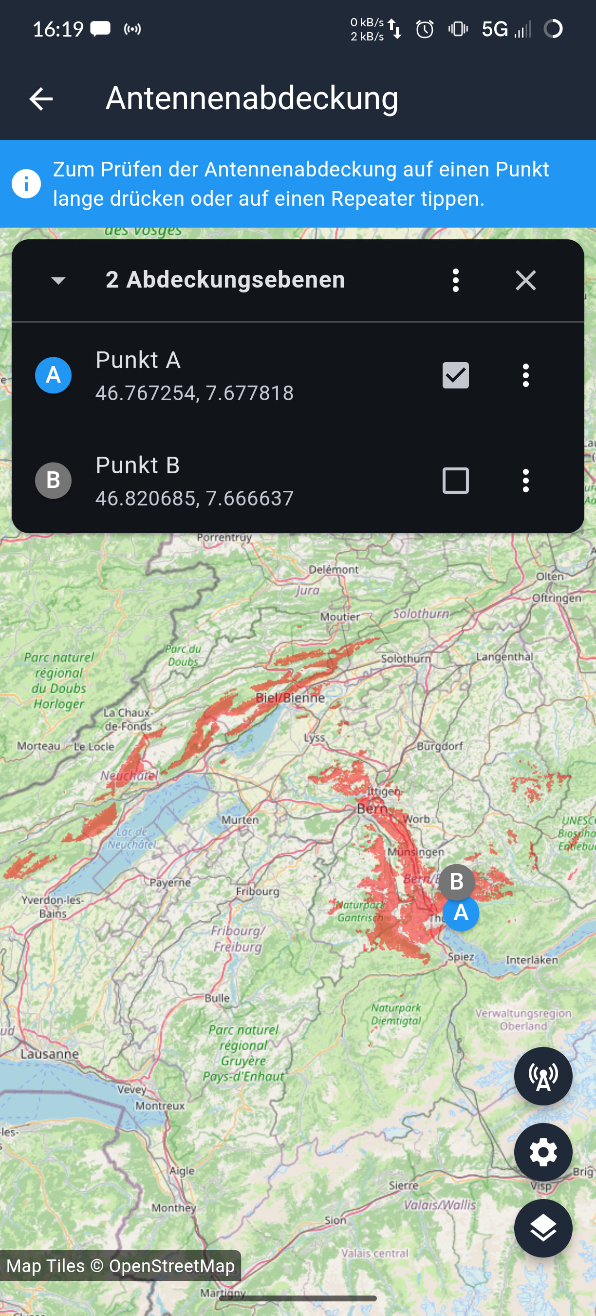

Mein MaK Rep ist aber noch nicht am definitiven Standort. Hoffe das er am definitiven standort dann noch kontakt hat.
Hier soll er hin 46.820466, 7.664459 aber aus gesundheitlichen gründen noch nicht dazu gekommen. Wenn jemand seine hilfe beim Pfosten setzen anbietet nehm ich die gerne an :wink:
Könnte weiterhin klappen:

Ich musste mein rumgetüftle wieder ändern und folglich habe ich meinen vorherigen Post gelöscht. Ich hatte die Region * blockiert und alles über flood.max.unscoped und flood.max.advert geregelt. Alle meine 9 Repeater wurden dann auf der Map nicht mehr nachgeführt und die Repeater rund herum ebenfalls nicht mehr. Die Änderung erfolgte am Dienstag und seither ging auf der Map nichts mehr. Ich hatte gestern Abend diverse Adverts gesendet, ohne Erfolg.
Also habe ich die Region * wieder aktiviert und von jedem Repeater einen Advert gesendet. Alle Repeater wurden umgehend auf der Map nachgeführt. Folglich macht es für mich zurzeit keinen Sinn, hier die unscoped Regionen zu blockieren, da dies direkte Auswirkungen auf die Aktualisierung der Karte hat.
