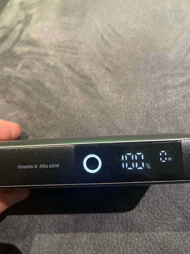

Ich habe von Aukey 3 Powerbanks welche sich bisher noch nie abgeschalten haben. Gut - ich muss gestehen dass ich diese an meinen Heltec bzw Lilygo T-Beam Supreme im Einsatz hatte. Hatte damit nie ein Problem. Der Node bei meiner Schwiegermutter (RAK Repeater Mini) hatte damit ebenfalls keine Probleme zu laden. Auch bei 100% Ladung war die Powerbank noch an.
Kann dir leider nur von meiner neusten Aukey Omnia II Mix 65W den Produktnamen geben. Bei den anderen beiden ist der Name schon weggerieben :sweat_smile:
Bei der Omnia II gibt es sogar extra einen Low-Power Modus dass diese eben nicht abschaltet. Selbst bei sehr geringen Strömen. Aber egal ob dieser drin war oder nicht, hat sich das Ding nie ausgeschaltet. Auch die 10‘000mah Dinger nicht.
Das scheint ein Ladegerät zu sein, keine Powerbank…
Ist es aber nicht @chrigu . Hab das Ding ja direkt neben mir und es ist eine Powerbank mit, angeblich, 20‘000mah. Wäre mir neu dass auf einem Ladegerät eine Kapazitätsangabe ist :grin:

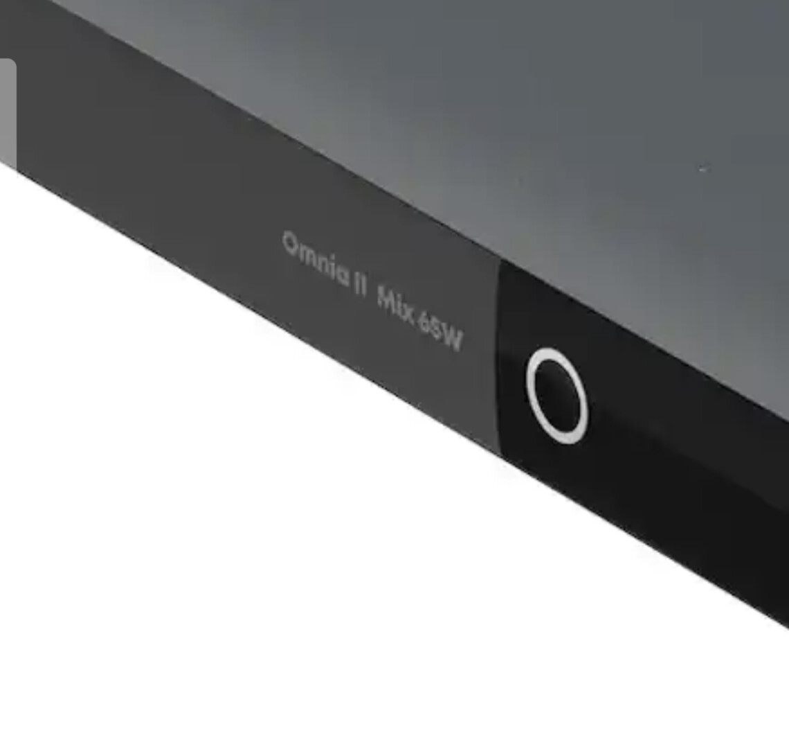

Aukey (65W) SprintX 20000mAh USB C PD Powerbank

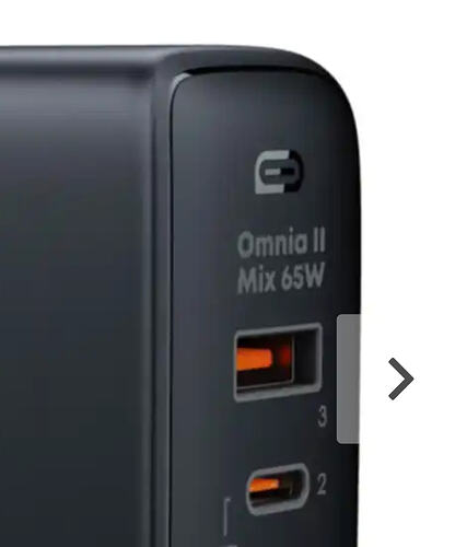

Tatsächlich. Die Dinger sind angeschrieben, wie das Ladegerät!
Aukey (65W) Omnia Mix 2 Ladegerät USB A / Dual USB C
Ich glaube genau das ist deren Ziel. Verwirrung stiften! So nimmt man deren Zeugs öfters in den Mund und schickt sich Links und Vergleiche und sorgt somit für Werbung derer Produktportfolio!
Cleverer Schachzug :joy:

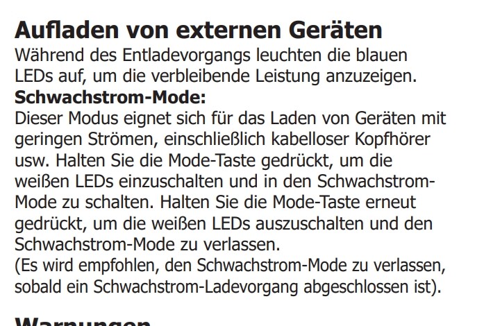

Nach nochmaliger Recherche mit diversen Stichwörtern bin ich auf die Nitecore Powerbank NB10000 GEN2 - 10000mAh gestossen, die einen zuschaltbaren Schwachstrom-Modus hat.
Toll wäre es noch, wenn der Modus nach Entfernen des zu ladenden Geräts automatisch wieder ausgeschaltet würde.
Ich werde dann von meinen Erfahrungen hier berichten …

:face_with_spiral_eyes: Na ja der Schwachstrommodus :weary_face:
Die Nitecore NB10000 GEN2 getestet mit dem HELTEC T114 (keine Batterie angeschlossen)
a) ohne GPS: funktioniert nicht
b) mit GPS: der Modus funktioniert
