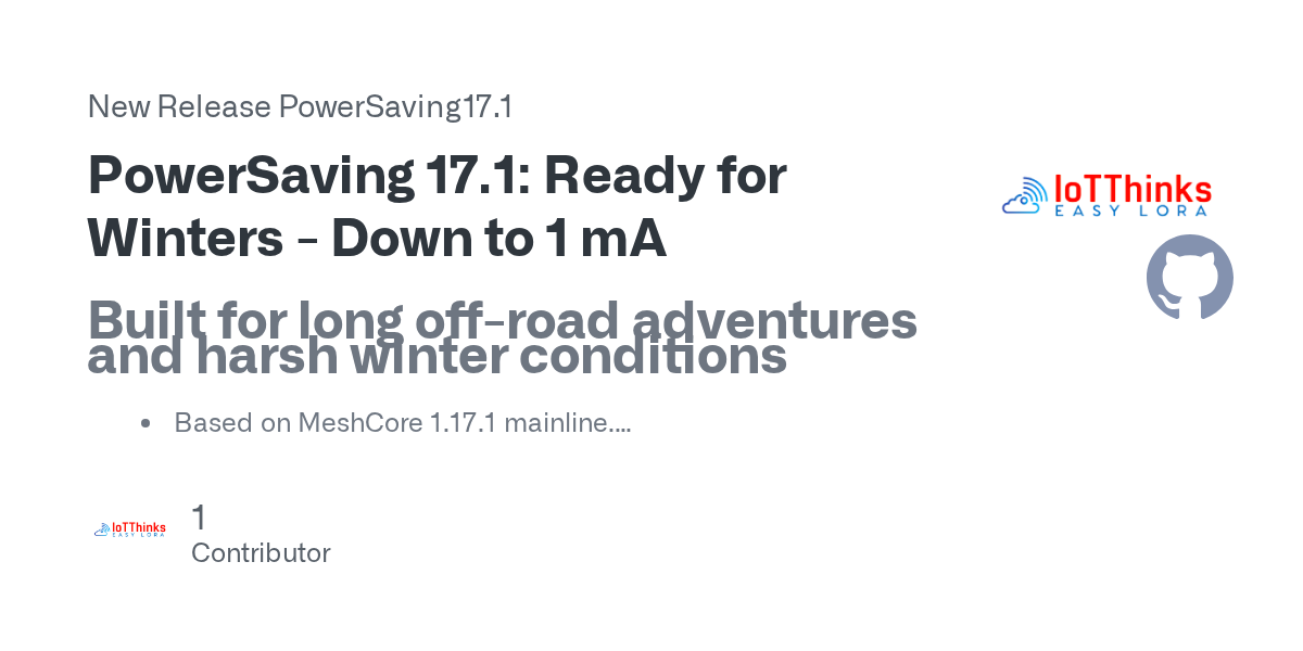

PowerSaving 17.1 - vielfache Laufzeit!
Da bisher noch niemand darüber berichtet hat, teile ich es kurz mit euch:
​PowerSaving 17.1 ist erschienen und verlängert die Akkulaufzeit fast aller Geräte (wie Heltec V3, nRF52840 etc.) um ein Vielfaches!
  • ​ThinkNode M5 (mit Heltec V3): Statt bisher einem halben Tag hält der Akku mit dem Update jetzt ganze 4 bis 5 Tage durch.
  • ​nRF52840-basierte Geräte: Schaffen jetzt sogar über 8 Tage!
​Ich werde die Firmware demnächst auch auf alle meine Repeater flashen. Obwohl das Solarpanel bisher ausgereicht hat, ist es gut zu wissen, dass sie damit gefühlt zwei Monate ohne Sonnenlicht überstehen könnten.
​Wer Strom sparen möchte, sollte sich das definitiv ansehen – für mich ein absoluter Gamechanger! :grin:

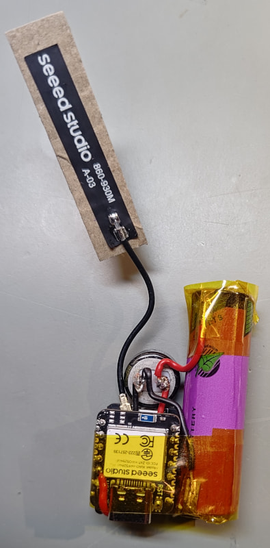

Darf ich vorstellen: Battereater
Ein Batteriefresser oder besser Batteriebetriebener Repeater.
Hardware:
Eine Li-SOCl2 Zelle bietet sich an da sie direkt an den 3.3V Pin des XIAO angeschlossen werden kann. Beide Chips (nRF52 und SX1262) vertragen direkt bis max. 3.9V. Der Spannungsregler zwischen dem regulären Batterieeingang und der 3.3V Pins kann also ausgelassen werden. Da die Li-SOCl2 keine Pulsströme mögen, ist ein kleiner SuperCap parallel. Der ist zwar auch kein Pulsstromwunder, reicht aber. Die Li-SOCl2 sind ausserdem für tiefe Temperaturen geeignet, haben eine sehr kleine Selbstentladung und bringen relativ hohe Spannung bis kurz vor leer.
Aber: Sie sind teuer! Ich habe vor einiger Zeit mal ein 10er Pack geschenkt bekommen, Mfg. Date Nov. 21, also knapp 5 Jahre alt. Die nutze ich für diese Tests.
Software:
  • powersaving
  • set radio.rxps balanced
Erfahrungen:
Genau dieser Battereater ist mit der Stock Firmware 1.16.0 bzw. 1.17.0 und powersaving on jeweils ziemlich genau 10 Tage gelaufen.
Ausblick:
Ziel ist es ein Repeater zu bauen der für eine begrenzte Zeit völlig autark funktioniert. Kein Netzteil, kein Solarpanel etc. Eingebaut in einem kompakten Gehäuse lässt er sich auch mal an einem interessanten Spot “verstecken” um z.B. über ein paar Tage zu evaluieren ob sich eine offizielle Anfrage für die Montage eines Solarrepeaters überhaupt lohnt.
Die Li-SOCl2 Batterien gibt es auch in grösseren Bauformen. Es lassen sich auch mehrere parallel schalten. Mit diesem Test möchte ich eine Grundlage für die Dimensionierung der Batterie schaffen.

Neues vom Battereater:
Er ist nun mit den oben genannten Einstellungen auf der PowerSaving 17.1 gelaufen. Für ca. 11,5 Tage (Gestern Abend habe ich noch 11d 0h 44m 28s Uptime ausgelesen, heute Abend gibt er keine Antwort mehr), mit der Stock FW waren es 10 Tage. Ja, sie spart Energie aber eine “vielfache Laufzeit” konnte ich mit meiner Hardware so nicht feststellen. 10-20% mehr ist aber realistisch. Während der 11 Tage wurden 143198 Pakete empfangen und 13619 Pakete gesendet.
Parallel habe ich die PowerSaving auch auf dem T1000E Companion. Hier hat sich die Laufzeit von ca. 2 Tagen auf ca. 3 Tage erhöht. Das wären 50% mehr. Auch gut aber auch keine “vielfache Laufzeit”.
Hat jemand andere Erfahrungen mit der Hardware nRF52/SX1262 gemacht oder ist mein Ergebnis plausibel?
