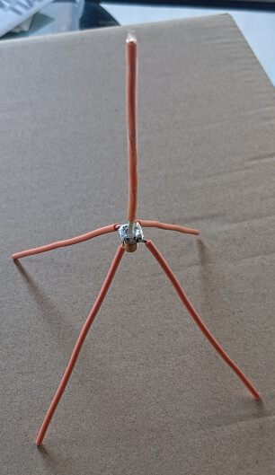

Ich habe gute Erfahrung mit einer selber gelöteten Groundplane Antenne gemacht. Mangels VNA habe ich sie noch nicht mal ausgemessen sondern einfach genau nach Berechnungstool gebaut. Besser als die 20cm Gizon(?) die beim T-Echo Plus dabei war ist sie allemal.

So, mein NanoVNA ist gestern angekommen und wurde am Abend ausgiebig benutzt. Die orangene DIY Groundplane Antenne (siehe oben) habe ich dann auch gleich mit dem VNA ausgemessen und optimiert. Sie war gar nicht soooo übel (SWR ~1.7) und trotzdem konnte ich tatsächlich noch ein, zwei Millimeter abknabbern und habe nun einen SWR von ~1.1 bei 869MHz. Die Impedanz von 50Ω habe ich mir an den Radials noch etwas zurechtgebogen, die kommt nun ganz gut hin. Nun bin ich gespannt ob ich damit noch das eine oder andere dB an SNR rauskitzeln kann. Wunder erwarte ich nicht aber noch optimaler wird mit dieser Antenne schwierig :slight_smile:
