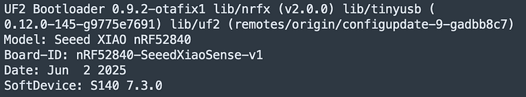

Prüfen der Bootloader Version:
  1. Xiao oder RAK per USB Kabel and den Computer anschliessen und per Doppelklick in den DFU Modus versetzen.
  2. Auf dem Xiao oder RAK die Datei “INFO_UF2.TXT” öffnen, dort steht die Bootloader Version.

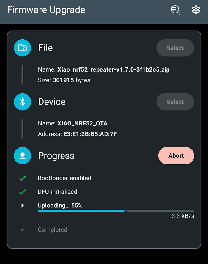

  1. Die nRF DFU auf dem Handy installieren. Android App iOS App
  2. Dann die korrekte Firmware Datei als ZIP direkt vom MeshCore Webflasher herunter laden.

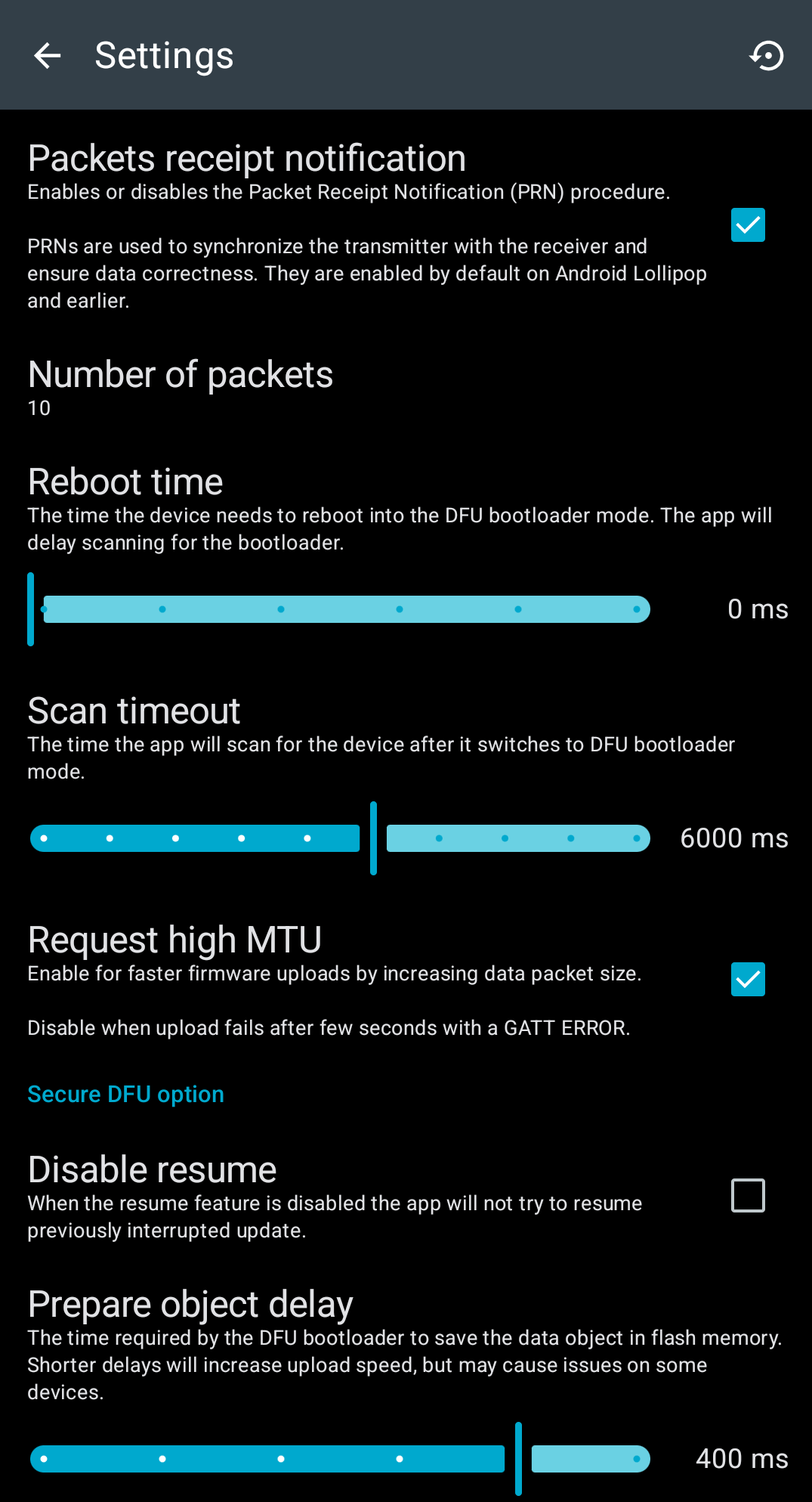

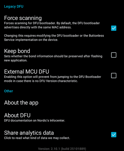

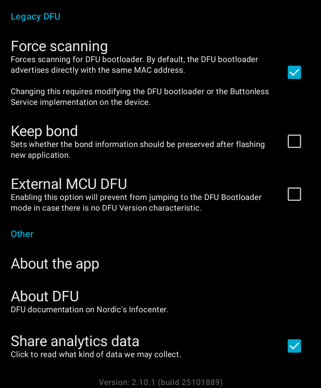

  3. Damit das dann auch klappt müssen zuerst folgende Einstellungen in der App gemacht werden: - “Packets receipt notifications” aktivieren. - “Number of packets” auf 10 setzen. - “Force Scanning” aktivieren
  4. Jetzt muss man den RAK oder den Xiao in den OTA Modus bringen. Das geht ganz einfach direkt via MeshCore, zuerst auf den Repeater oder Room Server einloggen, dann dort den Befehl “start ota” via Command-Line eingeben und Enter drücken.
  5. Wieder in der DFU App kann man jetzt als erstes die in Schritt 2. herunter-geladene ZIP Datei auswählen.
  6. Unter Device kann mann dan den Xiao oder RAK auswählen, der Xiao taucht zum Beispiel als “XIAO_NRF52_OTA” auf.
  7. Jetzt einfach noch “Start” klicken in der App und mit viel Geduld warten bis das Update durch ist, der RAK oder Xiao started dannach automatisch neu.

Die Firmware-Übertragung mit der DFU-App dauert in der Tat schmerzhaft lange.

Und bei der Übertragung vom Handy (iOS) zum Device unbedingt darauf achten, dass der Handy-Bildschirm sich nicht abschaltet, also von Zeit zu Zeit anstupsen!

Hast du die Bootloader-Version auf den nRF52-Boards geprüft gemäss der Anleitung von chix?
Ja, war die aus dem Fix drauf.

  1. Verwendest du die von mir verlinkte DFU App oder die ältere nRF App?
  2. Du versuchst das schon mit einem Repeater, bei MeshCore geht das nämlich nicht mit Companions.
  3. Du hast den Befehl “start ota” eingeben können und der RAK taucht dann auch als RAK4631_OTA in der App auf?
  4. Hier noch meine App Einstellungen zum Vergleich, ist da bei dir irgend etwas anderst?

Bei 2 Xiao`s Plus, klappt das irgendwie gar nicht. Bin hier alles am Ready machen dass ich nur noch auf das, hoffentlich endlich eintreffende, Go der Gemeinden warten muss. Ich gedenke zwar nicht wegen jedem Update zum Repeater zu rennen, aber dennoch. Eine UF2 Datei vom Download-Ordner in den Xiao Ordner kopieren sollte man, denke ich zumindest, mir noch zutrauen können. Klappt aber nicht. Egal was ich mache. Die Fehlermeldung ist ja “normal” und nicht weiter schlimm. Egal was ich aber tue, es bleibt auf der Info-Datei das Gleiche Zeug drauf, wie bereits davor.
Der Xiao verbindet sich in nicht mal 1 Sekunde nach angeblichem Transfer direkt wieder im DFU Mode mit dem Rechner. Getestet wurde mein Hauptrechner (Desktop), mein Surface und auch mein iPad. KEINE.CHANCE.
Langsam gehen mir die Ideen aus. Ich denke nicht dass ich den falschen Bootloader habe. -update Name, Xiao nrf BLE irgendwas. Habe NICHT den BLE Sense genommen. Die beiden Plus Xiaos zählen ja, zumindest meines Wissens nach, nicht zu der Sense Variante und da steht auch nichts davon drauf. Weder bei Bestellung, noch auf dem Board selber.

Mal eine Rückmeldung dazu. Ich habe vor ein paar Tagen einen nRF/SX Stack über Chipdepot bestellt und gerade erfolgreich geflashed… Witzigerweise ist es laut seiner Original-Datei ein BLE Sense. Die BLE Sense Datei runtergeladen, genau gleich auf den Ordner gepackt wie bei den anderen beiden versucht und hier hat es geklappt…
Habe keine Ahnung warum es hier geht, bei den anderen beiden aber nicht. Denn die “alte” OTA-Fix ist nicht mehr verfügbar. Kann also auch nicht austesten zuerst die alte Version aufzubügeln.
Traue mich aber auch nicht einfach so die BLE Sense zu testen. Weil bei seiner Original Datei steht nichts von BLE Sense…

Falls die DFU-App (für OTA) beim Übertragen sofort abbricht und keine Verbindung zulässt (device failed to connect), dann könnte es sein, dass ihr das Device (Repeater) in den Bluetooth-Einstellungen des Handys noch hinterlegt habt. Zum Beispiel, weil ihr es einmal als Bluetooth-Companion benutzt hattet. Einfach aus der Liste der bekannten Geräte löschen und nochmals probieren.
