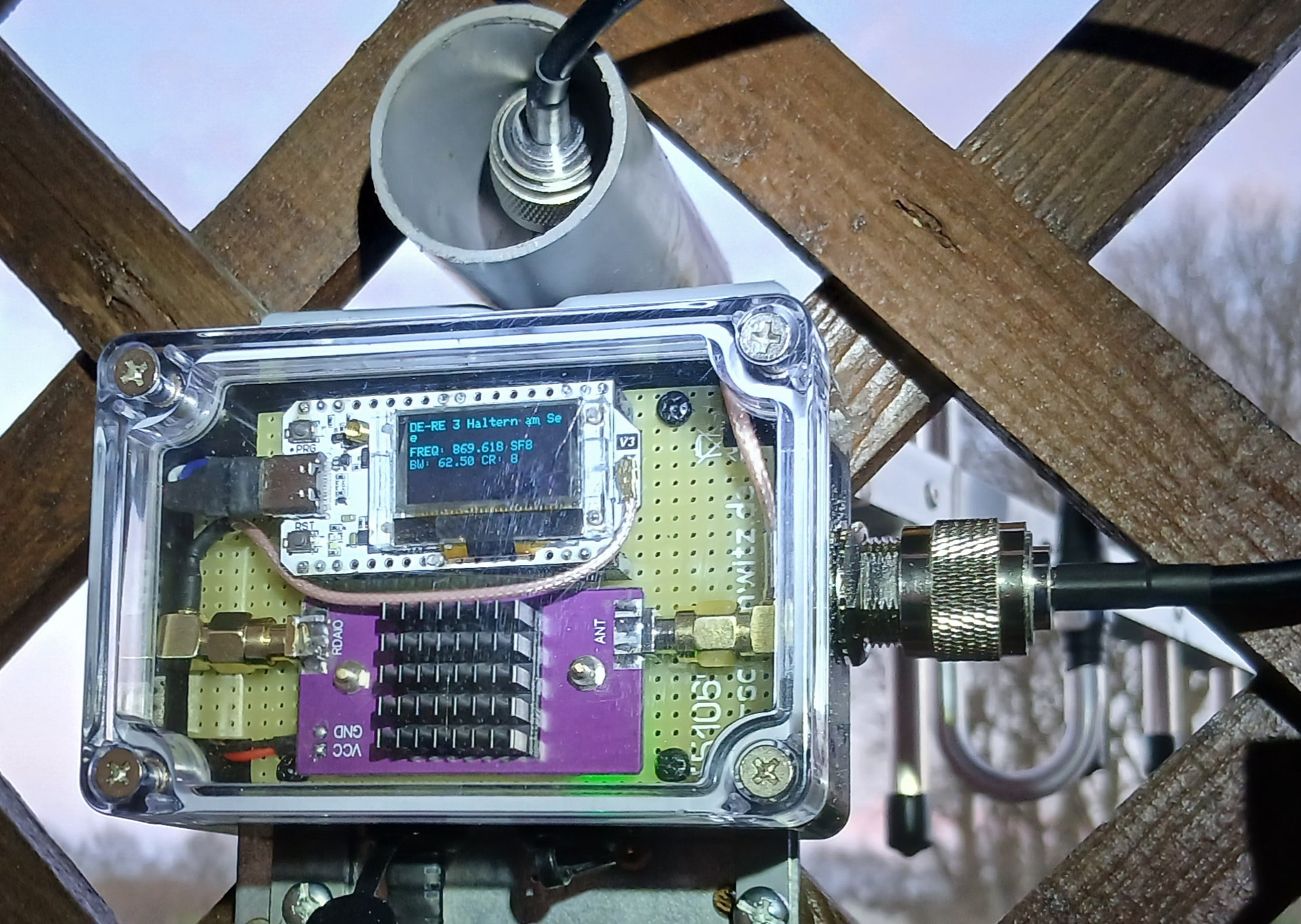

Unten drunter 2 x wetterfeste USB-C Buchen, eine für PV und eine für die Updates. Ich experimentiere allerdings noch mit der Größe des PV-Moduls und den Akkus, da diese Konfiguration extrem stromhungrig ist.
Was ist das violette Board? Hast du da einen Nachbrenner drauf? Das Display dürfte auch noch etwas brauchen. Was heisst Stromhungrig in mA oder mAh/Tag?

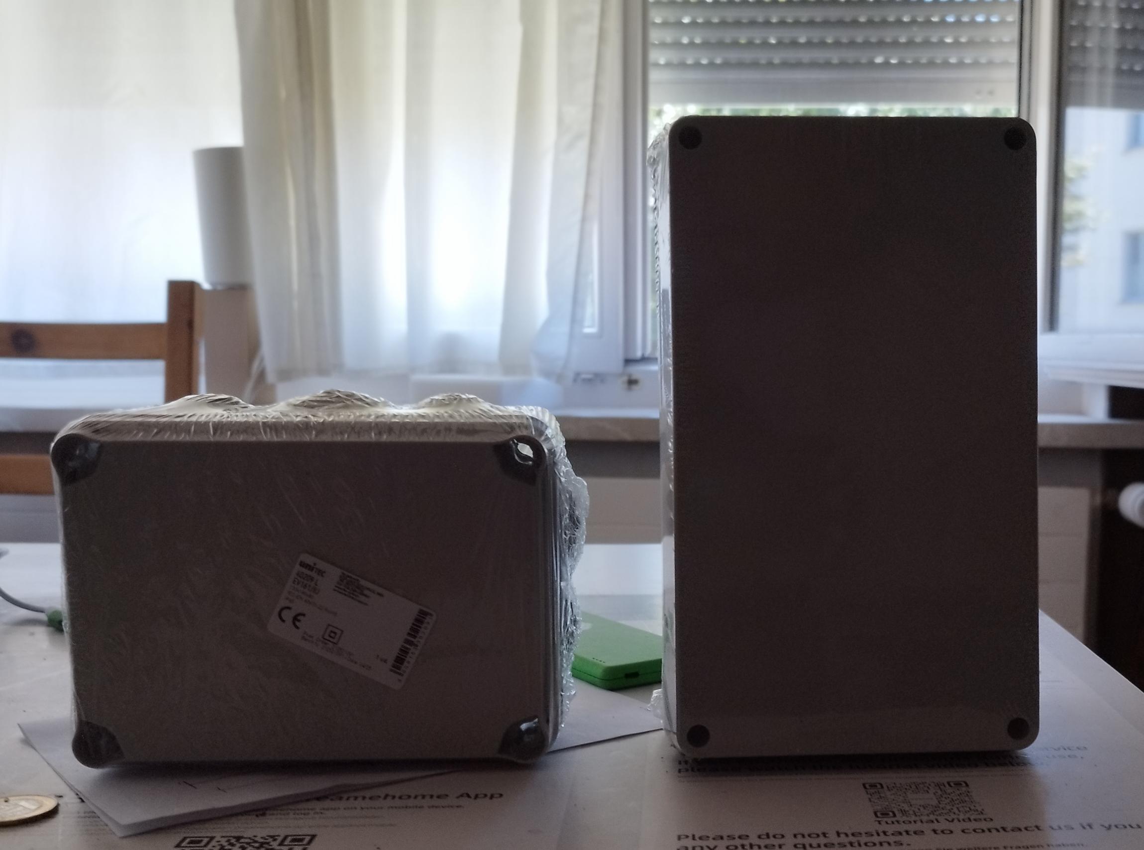

Ich benutze jeweils Nassabzweigdose T-Box Steffen, 130x220x95mm, IP67; Hornbach: SFR 9.95 - etwas teurer aber für sowas entwickelt worden. Zudem genügend Platz und “offizielle” Durchbrüche für Gummitüllen oder Verschraubungen vorhanden.
Genau sowas ohne die 2 wochen wartezeit. Super!
Morgen in Hornbach :heart_eyes:

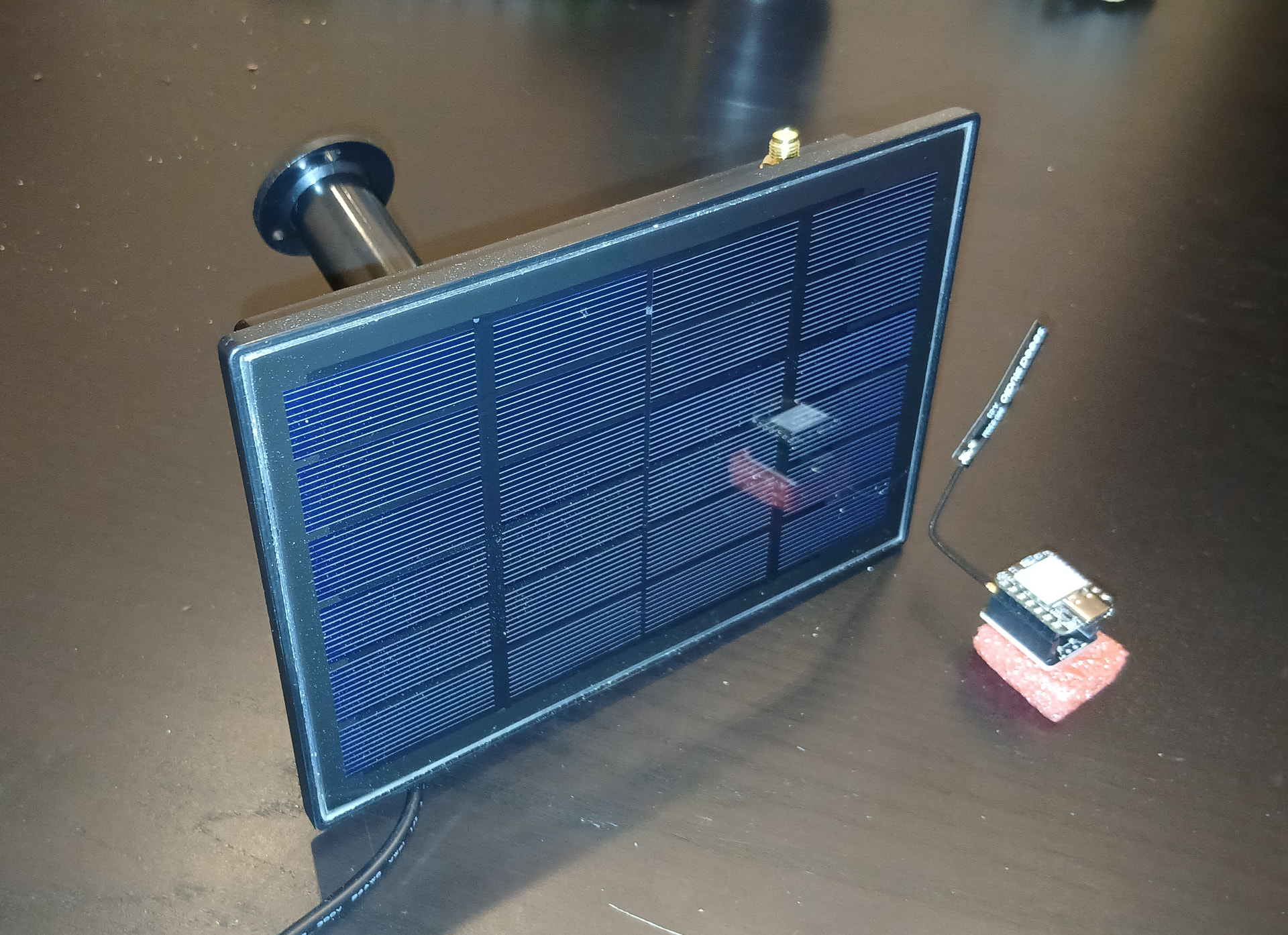

Wenn Du wirklich etwas stromsparendes haben möchtest dann solltest Du auf den XIAO nRF52840 + SX1262 von Seeedstudio zurückgreifen.
Das Board hat eine Ausgangsleitung von etwa 150mW und eine sehr geringe Stromaufnahme in Ruhe. Habe ich selbst auch seit 3 Monaten im Einsatz in einem kleinen wetterfesten Solargehäuse von Ali für runde 30 Euro. Im Gehäuse sind 2 x 18650 Zellen, Antenne ist eine kleine Knickgelenkantenne, die es bei Amazon im 3er-Pack für 12 Euro gibt.
Die erzielte Reichweite bei mir unter erschwerten Bedingungen vom Balkon sind 12 km zum nächsten Nachbarn/Repeater. Bei entsprechendem hohen und freien Standort ist die Reichweiter sicher wesentlich größer. Mit der von Dir erwähnten Batterie sollte die Betriebsdauer bei ca 2 Jahren liegen.
Die kleine Zusatzplatine auf dem Foto oben ist eine kleine einstellbare Endstufe die aus den 150mW etwa 500mW machen. Die Stromaufnahme liegt RX bei 50mA und bei TX 750mA.
