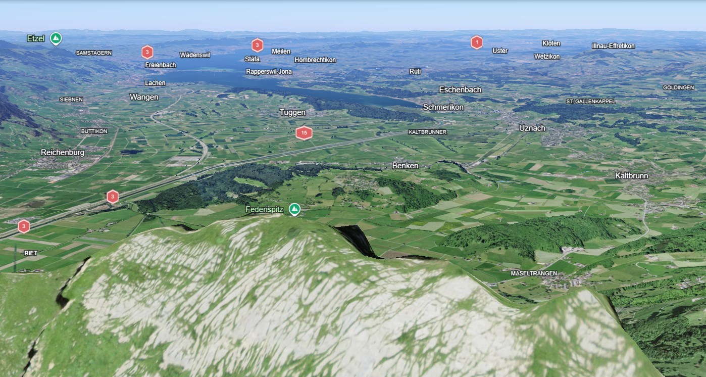

Hallo HB9HNO
Ich bin aus der Region Zürichsee-Linth bzw. See-Gaster. Ich habe aktuell noch keine Hardware im Einsatz. Aber als langfristiges Ziel habe ich bereits Fantasien im Kopf Router auf den umliegenden Bergen zu betreiben. Wie ich lese hast du ähnliche Gedanken :smile: Vielleicht können wir in Zukunft mal gemeinsame Synergien nutzen.
Wäre wirklich interessant herauszufinden, wie weit und wie flächendeckend Repeater auf unseren Bergen arbeiten könnten.
Da bin ich dabei! Ich werde in den nächsten Wochen mit der Aussenantenne testen, ob ich Verbindung habe und damit hier (Obersee) mit meinem Repeater Teil des Mesh Netzes werde. Damit wären auch mein eigener und andere Companions hier in der Gegend verwendbar. Zudem bin ich über HB9GL in Diskussion die Verbindungen von Zürich (ich bin ja ziemlich in der geografischen Mitte) ins Glarnerland zu erweiterten, das Interesse wäre da.
Sobald mein Repeater mit Aussenantenne läuft schreibe ich wieder. Falls dann keine Verbindung möglich ist müsste tatsächlich ein Repeater auf einem Berg installiert werden. Ideen: Buchberg, Benkner Büchel oder Bachtel.

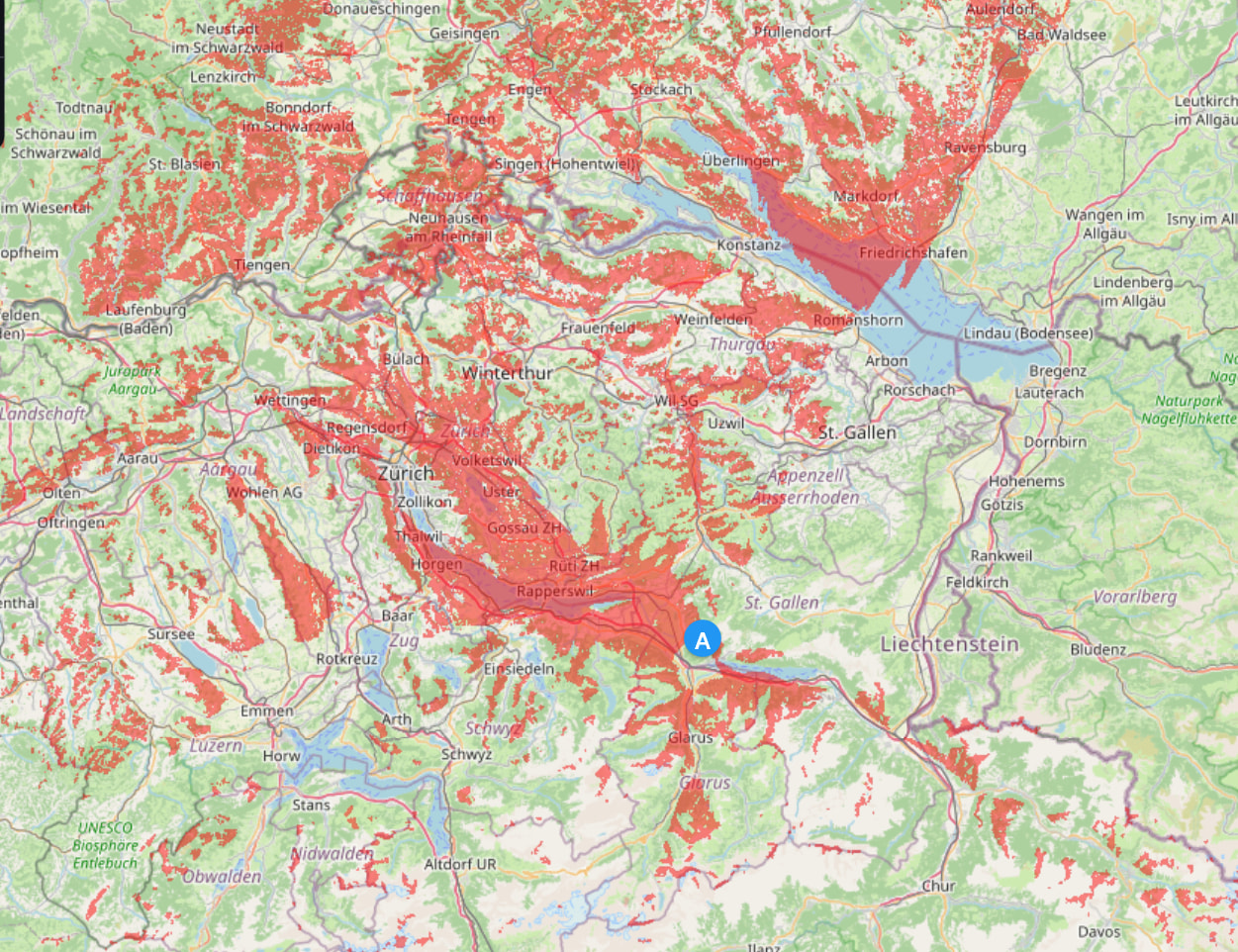

Hey BigMike
Kennst du die Funktion in der App? über die 3 Punkte auf “Werkzeuge” dann auf “Antennenabdeckung” oder habe ich deinen Satz falsch verstanden?
