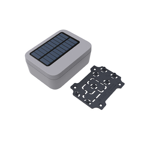

Das ist der von dir oder? WisMesh Repeater Mini – Compact Solar Repeater for Meshtastic Networks
Da ist eine Batterie verbaut mit IEC 62133-2:2017. Das heisst die Batterie selber hat dir eigentlich deinen Repeater gerettet. Die hat unter anderem einen Tiefen-Entladungs-Schutz (over-discharge protection). Dass heisst, wenn die Spannung zu tief wird stellt die den Strom ab. Sobald die Spannung wieder hoch genug ist wird der Output wieder aktiviert.
Das hängt also nicht von der Firmware ab, sondern viel mehr von der verwendeten Hardware.
Ich selber habe hauptsächlich die D5 Solar Repeater im Einsatz. In kombination mit dem RAK liefern die auch bei Regen und Nebel genug Strom um die Batterien stehts geladen zu halten. Ich bekomme die releativ günstig aus China, habe aber im Moment nicht die Zeit für eine Sammelbestellung.
Danke für die Antwort. Nein es ist nicht der “Grosse” WisMesh Repeater Mini sondern, der kleine. Der Grosse ist bei uns überall im Einsatz und funktioniert problemlos. Der kleine für die provvisorischen Nodes. Beide Versionene immer mit 4631 Starter Kit. Ja, es wird wohl die Batterie sein, mit ihrem eingebautem BMS hat sie das ganze ausgeschaltet. Aber dass bei Spannungsanstieg der Node wieder probblemlos bootet hat mich doch überrascht. DAnke für die prompte Antwort, werde das weiter beobachten und wünsche allen ein sonniges Wochenende.
Bin gerade verwirrt, vom Mini gibt es doch nur die eine Variante. Meinst du dieses Gehäuse?
