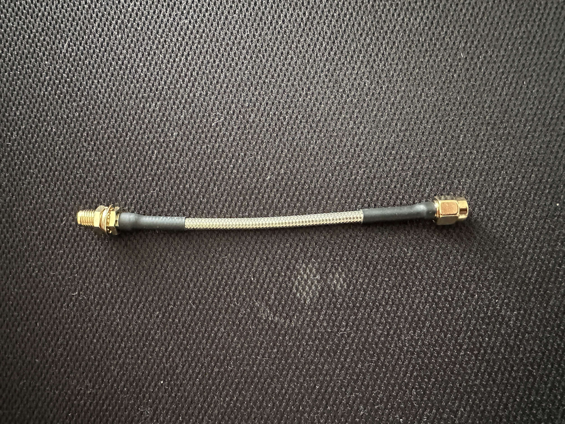

für diejenigen ohne 3DDrucker gibts bei Ali folgendes in verschiedenen Längen:
RG402 SMA Connector Male to Female Semi-Flexible Silver RF Coaxial Cable
ACHTUNG: beachtet die notwendigen Anschlüsse …
