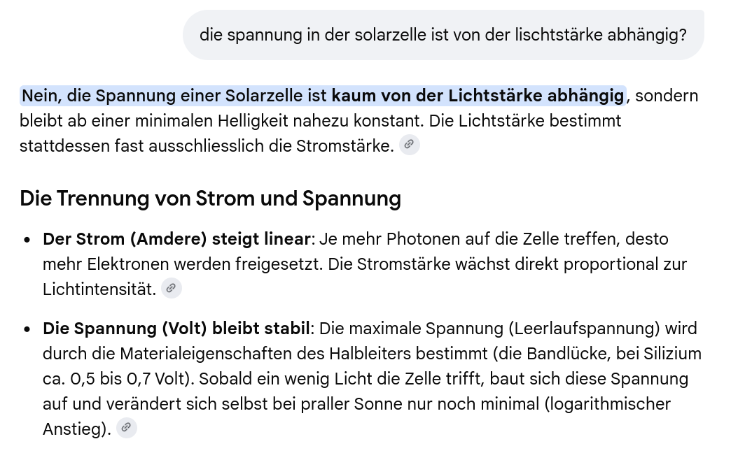

Google KI beantwortet gerne eure fragen dazu :rofl:

Und zur KI: Die Antwort, die du gepostet hast, beschreibt korrekt den Leerlauf — und lässt genau den Lastfall weg, um den es hier geht. Schönes Beispiel dafür, dass so eine Antwort richtig klingt und trotzdem am eigentlichen Punkt vorbeigeht. Man muss halt wissen, welche Frage man stellt.

Du lässt Deine Ki ganz schön arbeiten …
Der MPP rutscht nicht wegen schwachem licht unter die ladeschwelle. Lichtintensität korreliert nicht mit spannung. Siehe oben.
LOL nein, das ist auf eigenem mist gewachsen. Ich hab das schon zig leuten erklärt und die meisten habens nicht begriffen. Du hast aber das potential.
