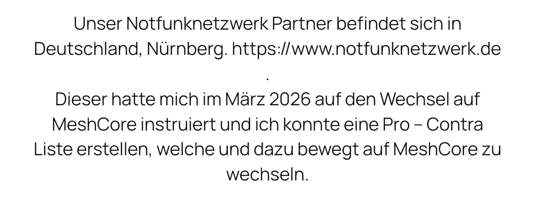

Naja, die Wette mit NFN / web-sdr.ch habe ich jetzt aber schneller gewonnen als ich gewagt hätte zu schätzen. Sorry, kein Bier :clinking_beer_mugs:
Freut mich gewaltig das zu sehen, da kommen ein paar richtig geniale Repeater-Standorte dazu :heart_eyes:
Ja, das ist wirklich toll.
Ich habe nun die Solarrepeater erhalten und werde nun Feldtests starten, ich bin gespannt.
Da wurden jetzt schon einige umgestellt und auf der Webpage findet mal den aktuellen Status der einzelnen Repeater:
Wenn wirklich alle auf MeshCORE umgestellt werden/sind, hat die Schweiz eine grossartige zusätzliche Abdeckung erhalten. :clap:
