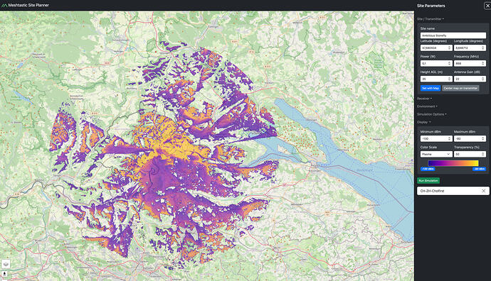

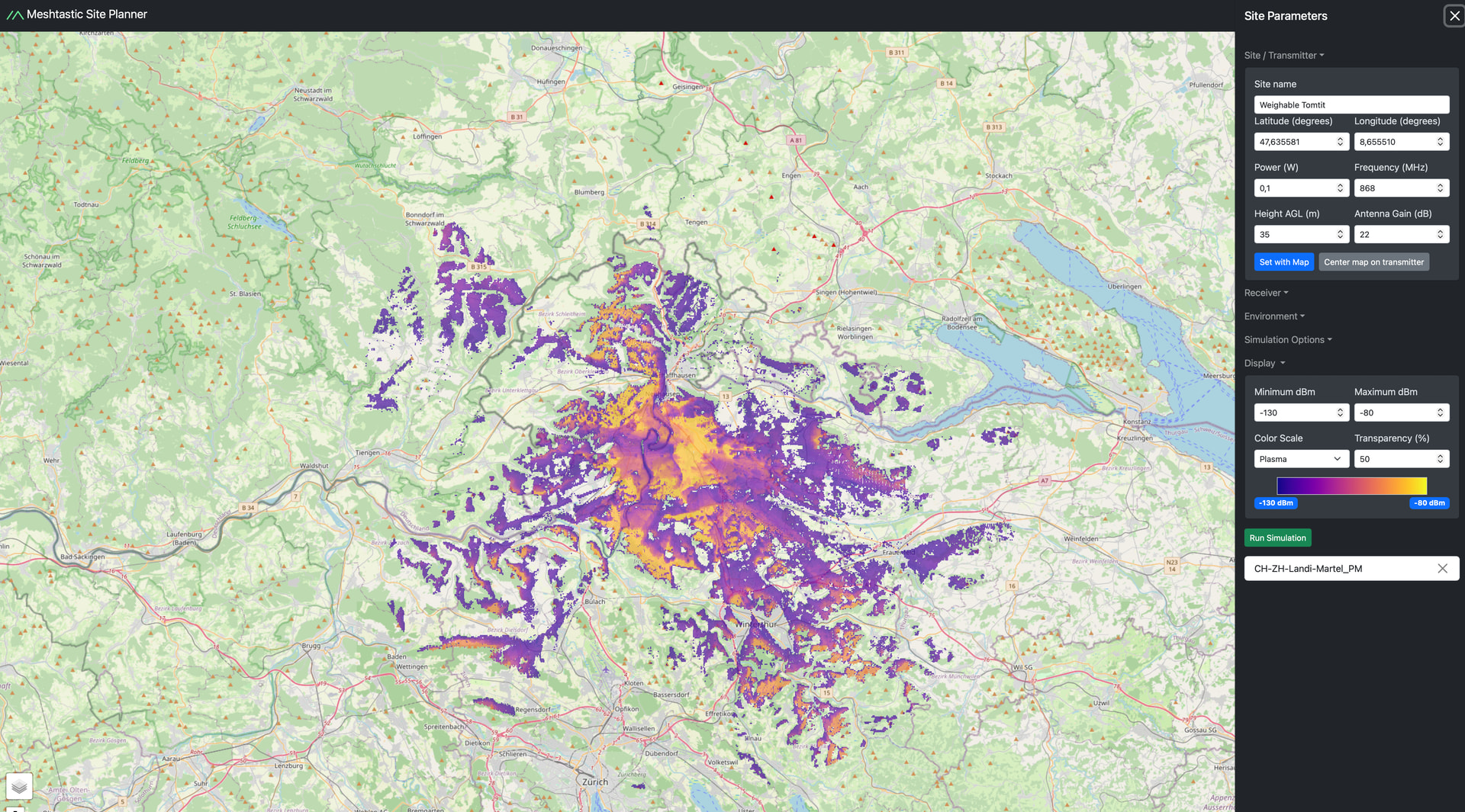

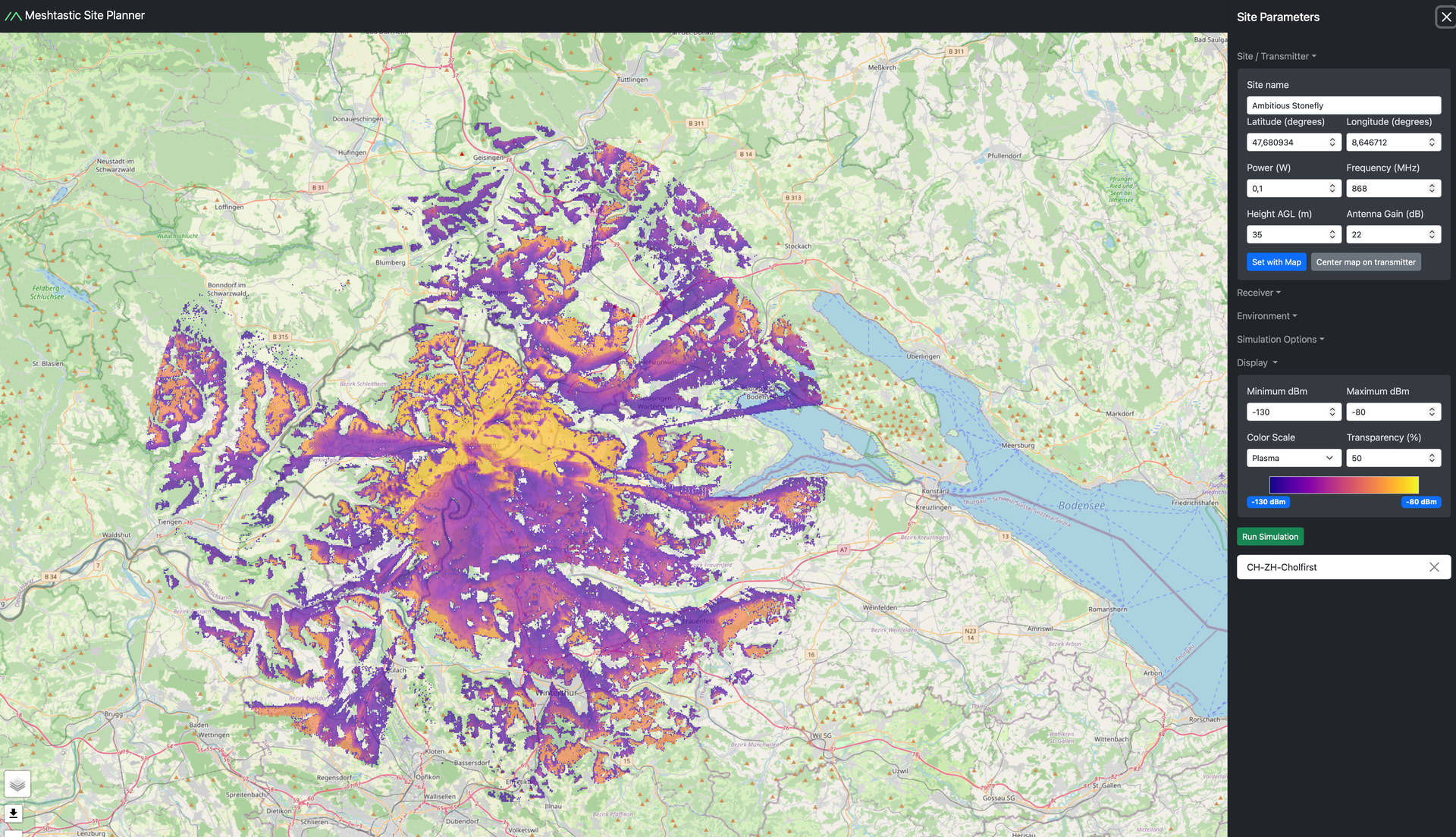

Hier noch als Ergänzung die mögliche Abdeckung gemäss https://site.meshtastic.org :slight_smile:
Landi-Silo Marthalen
Swisscom Cholfirst-Turm
Ich werde mal bei der Landi Genossenschaft in Marthalen an fragen und sehen was raus kommt… Persönliche Beziehungen würden sicher helfen.
Als Betreiber des Nodes im Stammertal würde ich mich natürlich über weitere Nodes in der Nähe freuen. Ist 22dB nicht etwas gar viel Gewinn für die Simulation?
Bei mir ging es primär mal um den Versuch, möglichst nach Winterthur zu kommen und ich muss vom Dorf aus irgenwie aus dem Tal heraus. Darum habe ich einfach mal einen möglichst zugänglichen und hohen Standort gesucht. Dort laufen nun ein Meshcore und ein Meshtastic Node. Ist aber alles nicht fix installiert und ich gehe alle paar Wochen mal Akkus wechseln :wink:
Ich bin leider in Funktechnik nicht wirklich erfahren und habe einfach mal die Einstellungen genommen, welche ich anderswo schon gesehen hatte…:man_shrugging:

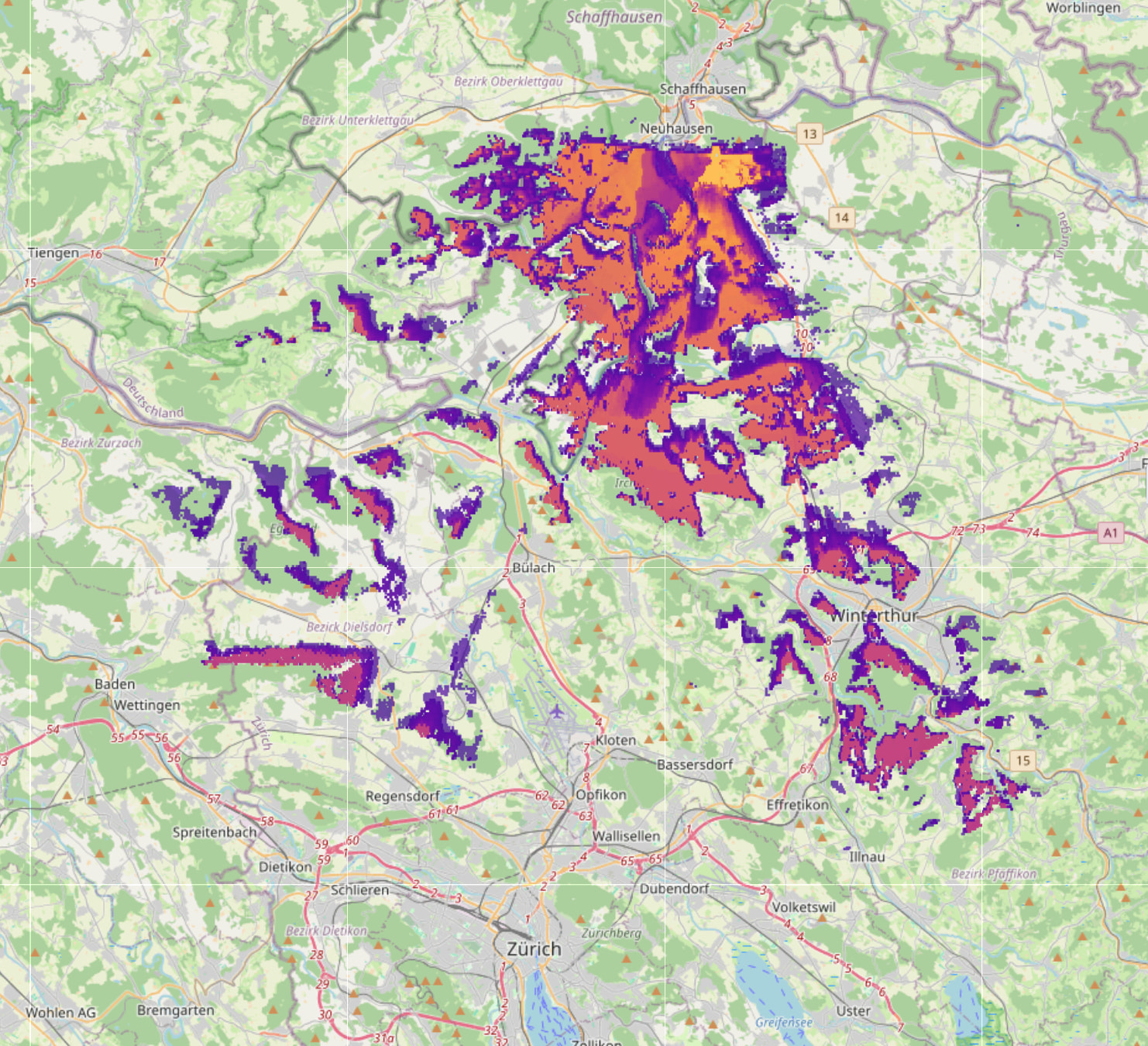

Leider keine direkte SIcht nach Schaffhausen, einen Teil von Neuhausen kann ich sehen.
Hier die simulation von https://site.meshtastic.org/
btw: Habe schon einen zweiten Heltec V3 zum testen samt 40cm Antenne in der Post, werde den Reapater definitiv in den nächsten 2-3 Tagen testweise in Betrieb nehmen.
