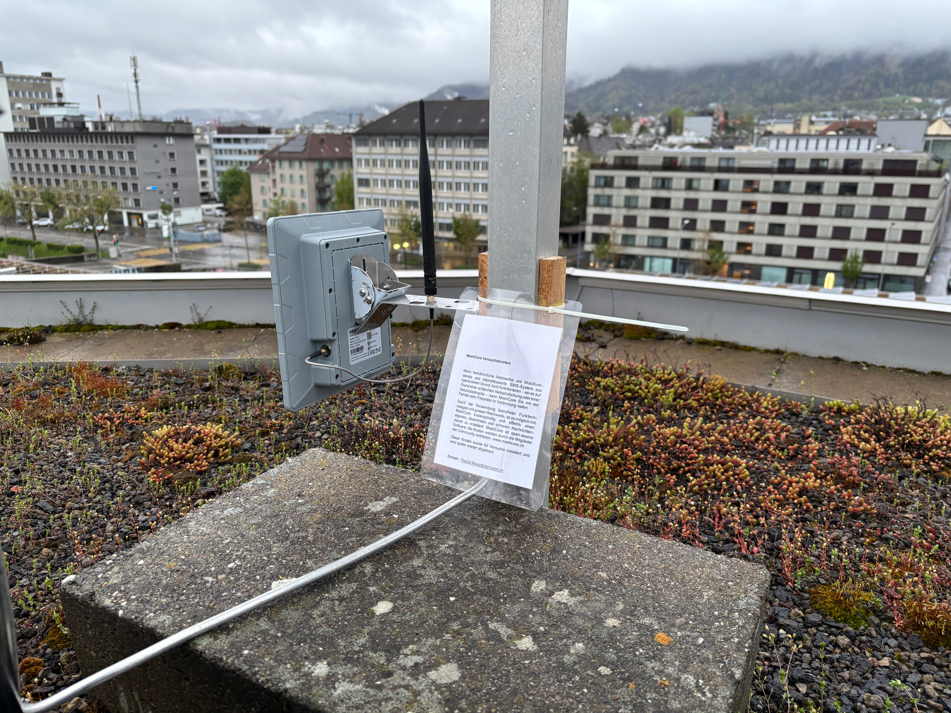

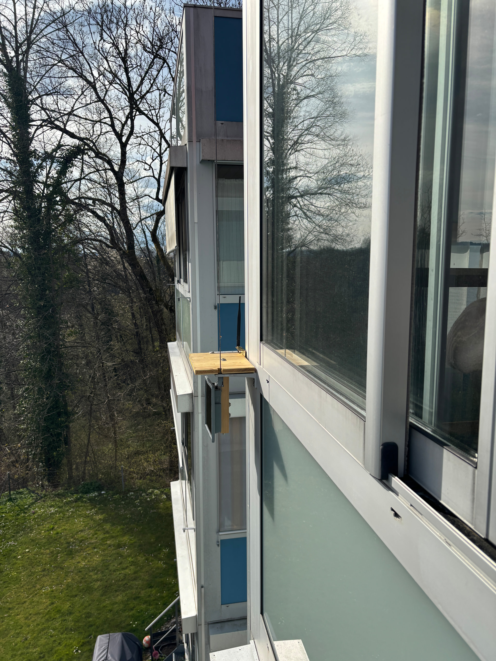

Neuer Repeater im Kreis 3 / nähe Bhf. Wiedikon aufgestellt. Mal sehen wie viel der nützt / dem Netz bei trägt.
CH-ZH-Kalkbreite-JN47GI_PM
Habe jeden Tag dort Zugang für Verbesserungen oder Service. Die meisten hier haben viel mehr Erfahrung auch bezüglich Regen / Feuchtigkeit. Bin also auch froh um Tipp’s was ich anders oder besser machen kann!

Sehr schön! So macht es Spass… :heart_eyes: :heart_eyes:
Woher ist dieser Repeater? Sieht sehr robust aus.
Das ist ein SenseCAP Solar Node P1 für Meshtastic & LoRa - Bastelgarage Elektronik Online Shop

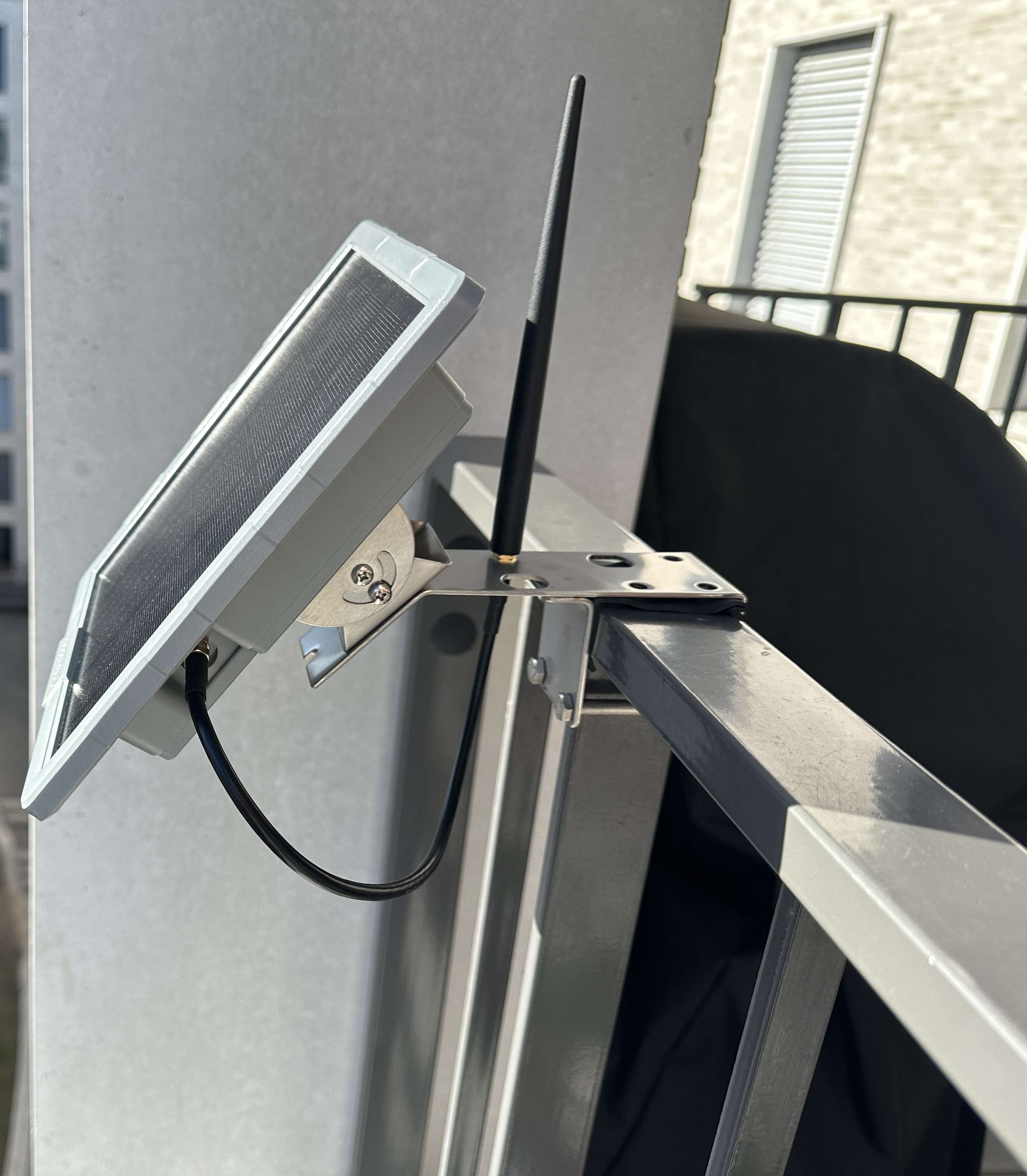

wie auch meiner auf dem Balkon
Ich würde auf lora-shop.ch bestellen. Da ist er günstiger. Bin mit denen nicht verbandelt oder sonst was. Muss ja aber nicht sein dass man mehr bezahlt als notwendig.
@Bullit Danke für den Tipp! Schaue dort gerne rein.

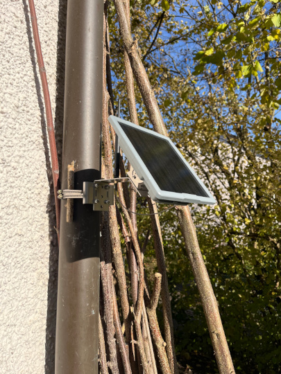

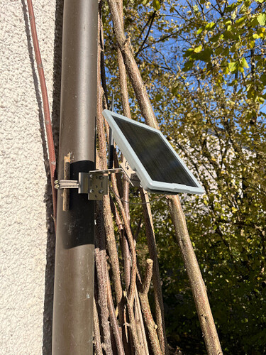

Bei mir zu Hause hab ich es so gelöst:
Cool. Ich werde nächste Woche testen, ob ich vom Bereich “Stauffacher” davon einen Nutzen habe.
Ich habe auch so einen seit Monaten am Laufen. Ich denke, du kannst bei dir den Winkel noch ein wenig anpassen, sodass das Solarpanel mehr gegen den Himmel ausgerichtet ist.
Ich beobachte das mal. Beide - auch der zu Hause sind so weit oben und nach Süden ausgerichtet, dass sie von morgen bis Abend ohne Unterbruch Sonne ab bekommen.

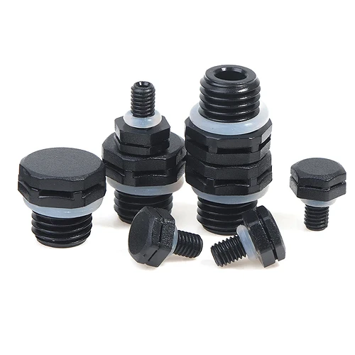

Es gibt Vorschläge, ein kleines Loch (unten) mit atmungsaktiver Membran abzudecken (zB. Goretex) - Luftfeuchte gleicht sich an.
Wie es sich tatsächlich, bei konkreten Modellen und Orten verhält, lässt sich wohl nur durch Langzeitprobieren und zwischendurch Reinschauen herausfinden. Ausser man hat Zugriff auf ein Zuverlässigkeitslabor, das beschleunigte Alterungsversuche durchführen kann.
Wirkt wie ein kleiner Kamin! Sind mit unterschiedlichen Gewindedurchmessern erhältlich und funktionieren tiptop!
Alle deine D5 Repeater haben von mir schon das von @Paul_Simmen erwähnte Ventil unten verbaut :wink:
Danke, hab’s gesehen. Mein Kommentar und die Antwort von Paul_Simmen bezog sich auf die Frage von Alpoehi.

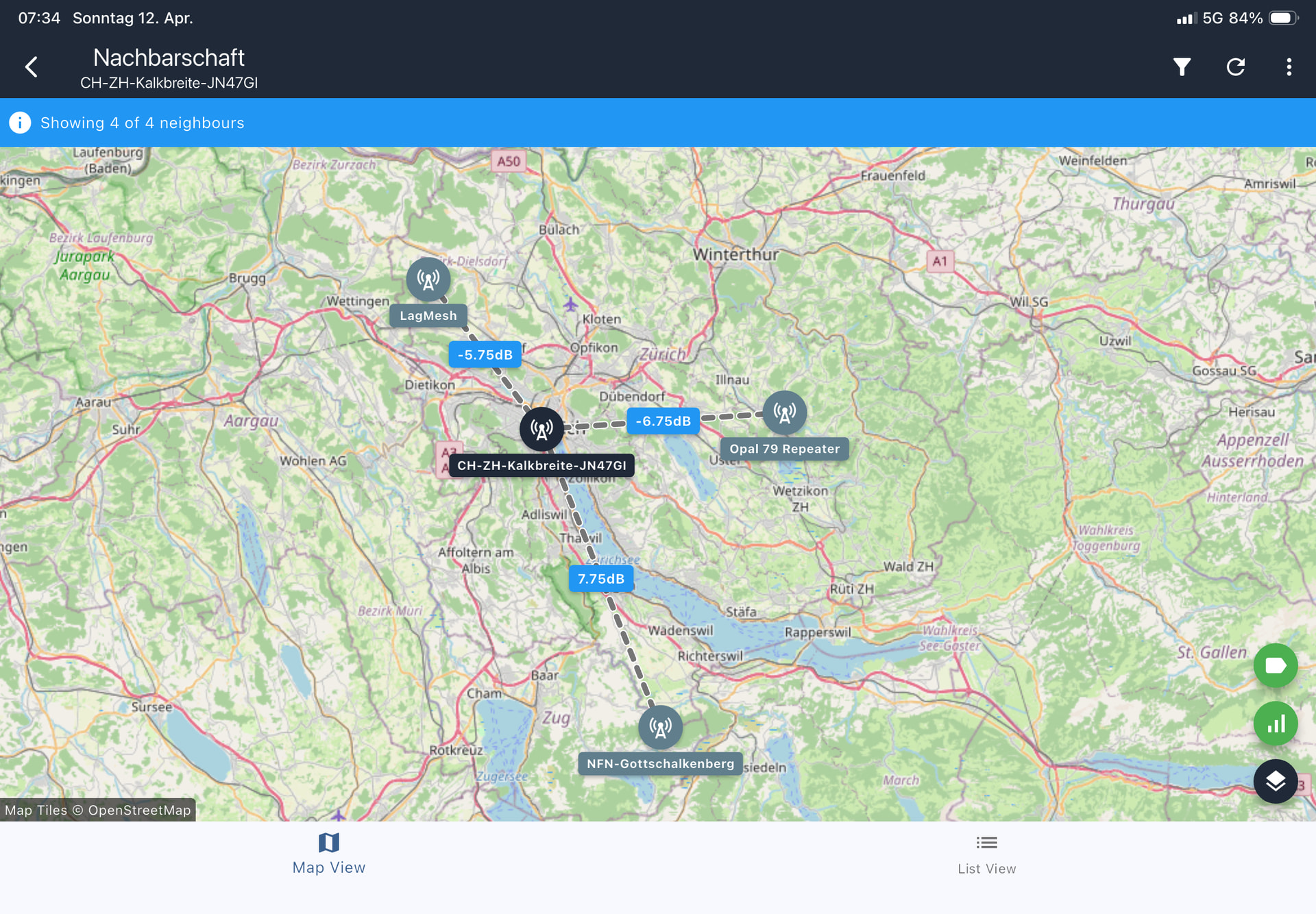

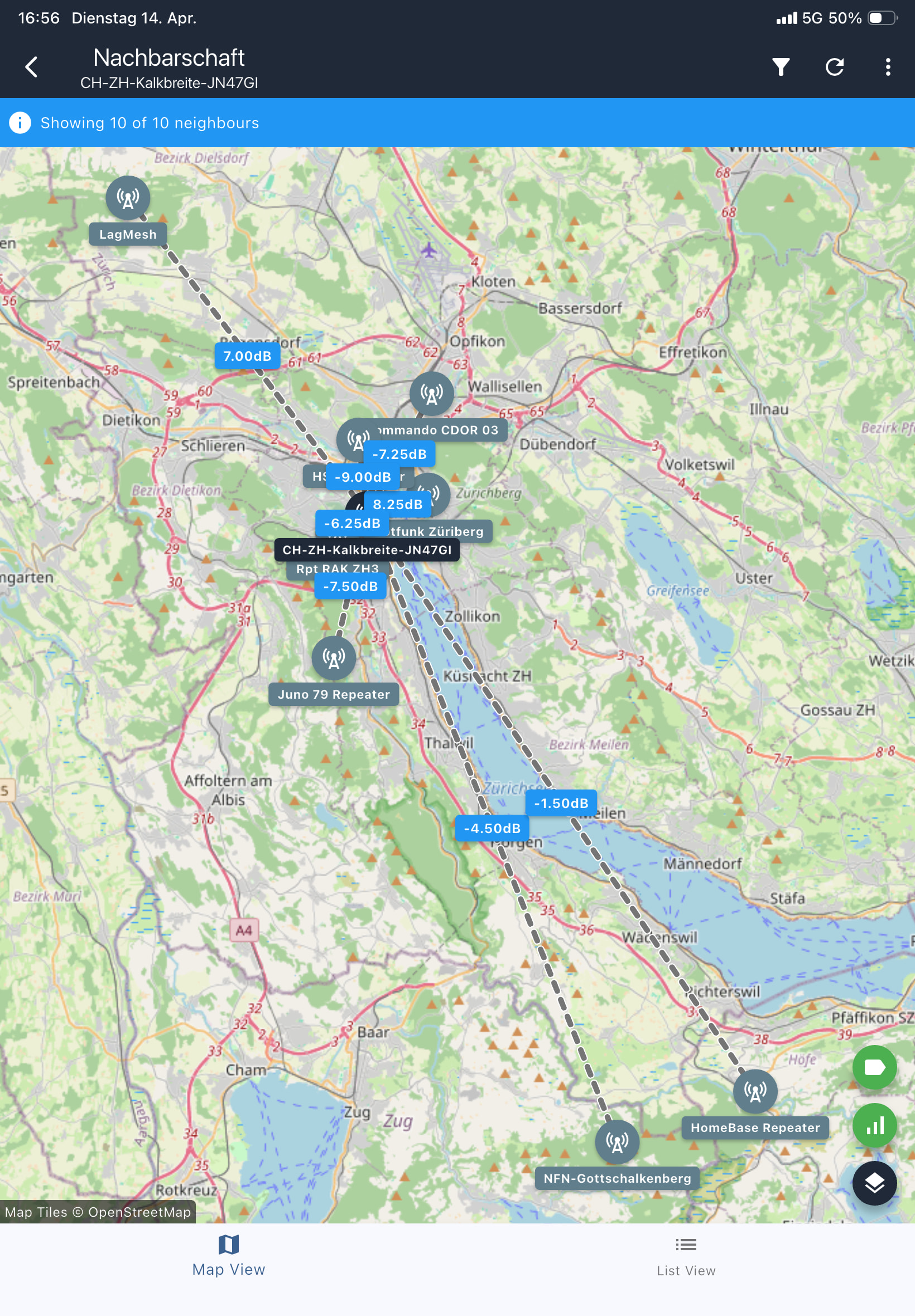

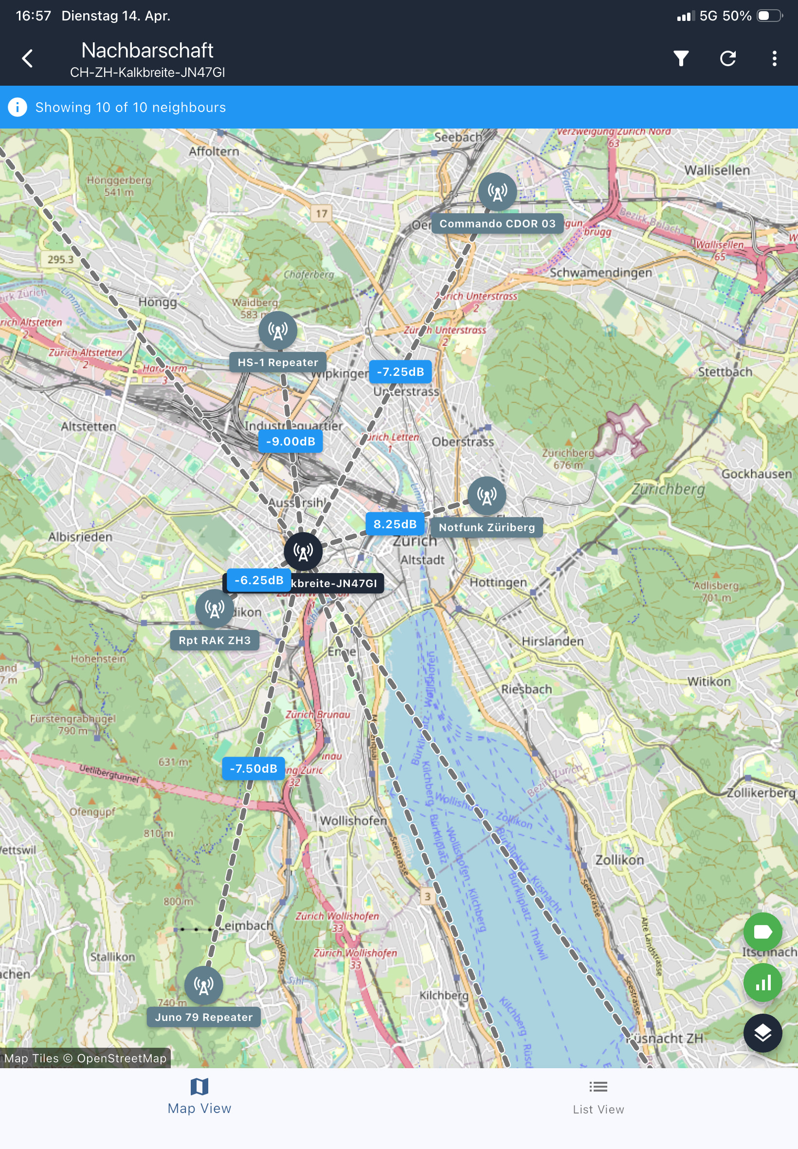

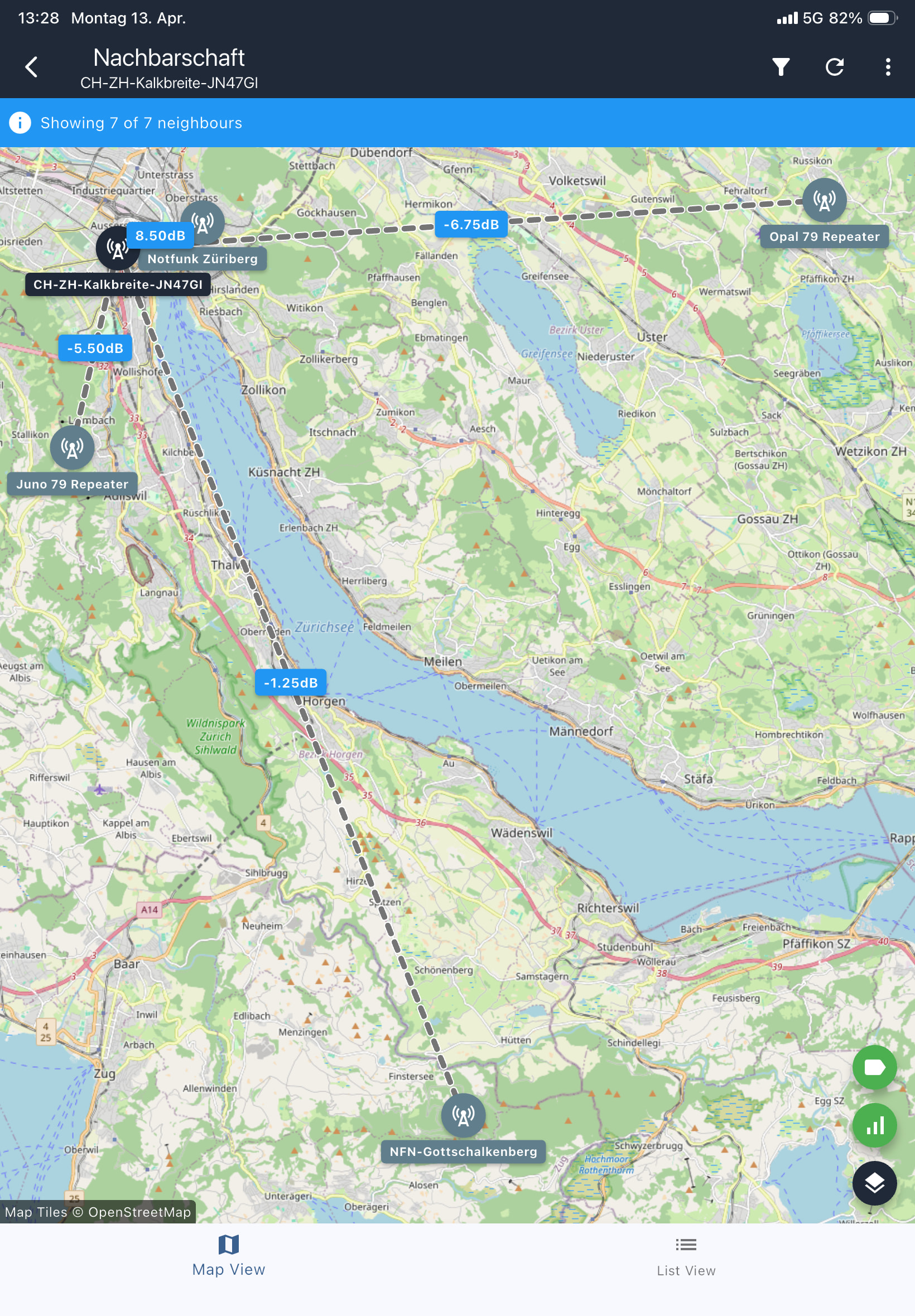

Hatte diese Woche mal noch auf dem Repeater bei der Kalkbreite die Verbingungsnachbarn an geschaut :slight_smile:
