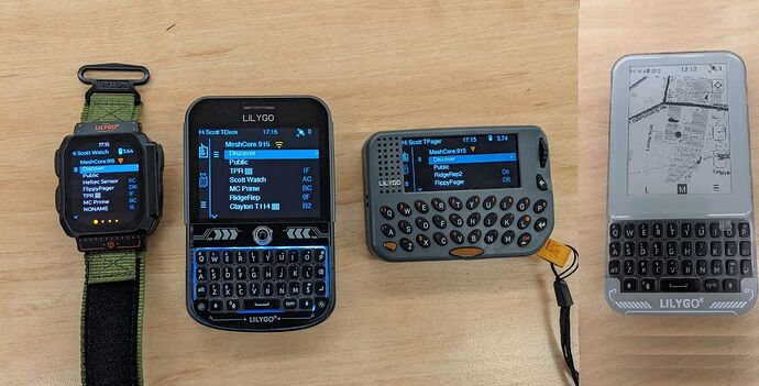

Gemäss Darstellung auf MeshCore Ultra Software Licence for Standalone devices – MeshCore Official Store gibt es auch maps für Konfiguration gemäss Betreff, nach kurzer Internet-Recherche habe ich aber immer noch keinen Plan woher ich die Dateien bzw. maps beziehen kann um diese dann auf die SD-Karte für den T-Desk zu kopieren. Wer kann mir den entscheidenden Tipp geben ? Vielen Dank im voraus
Grundsätzlich genügen mir mal Karten für die Ostschweiz oder die Schweiz.
Nebenbei habe ich mir für den T-Desk gegönnt: MeshCore Ultra Software Licence for Standalone devices – MeshCore Official Store.
