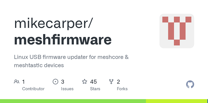

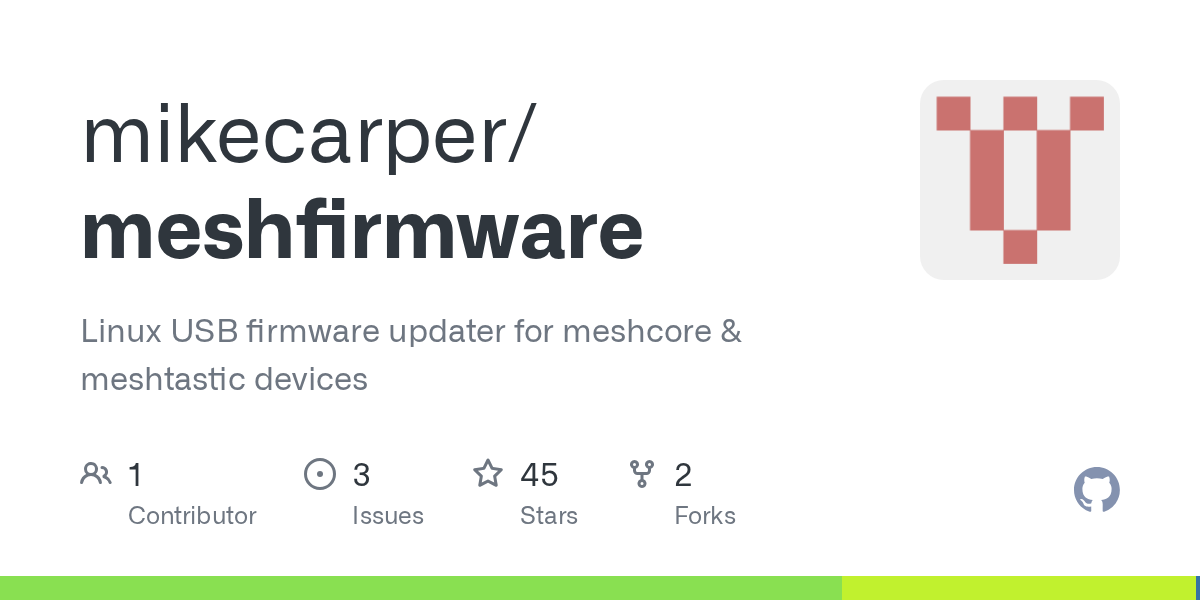

Die lösung für mich war um es mit eine Linux Maschine zu tun mit hilfe diesen script:
Linux USB firmware updater for meshcore & meshtastic devices
Hat aber auch nicht auf anhieb funktioniert. Sehe meine report hier:
