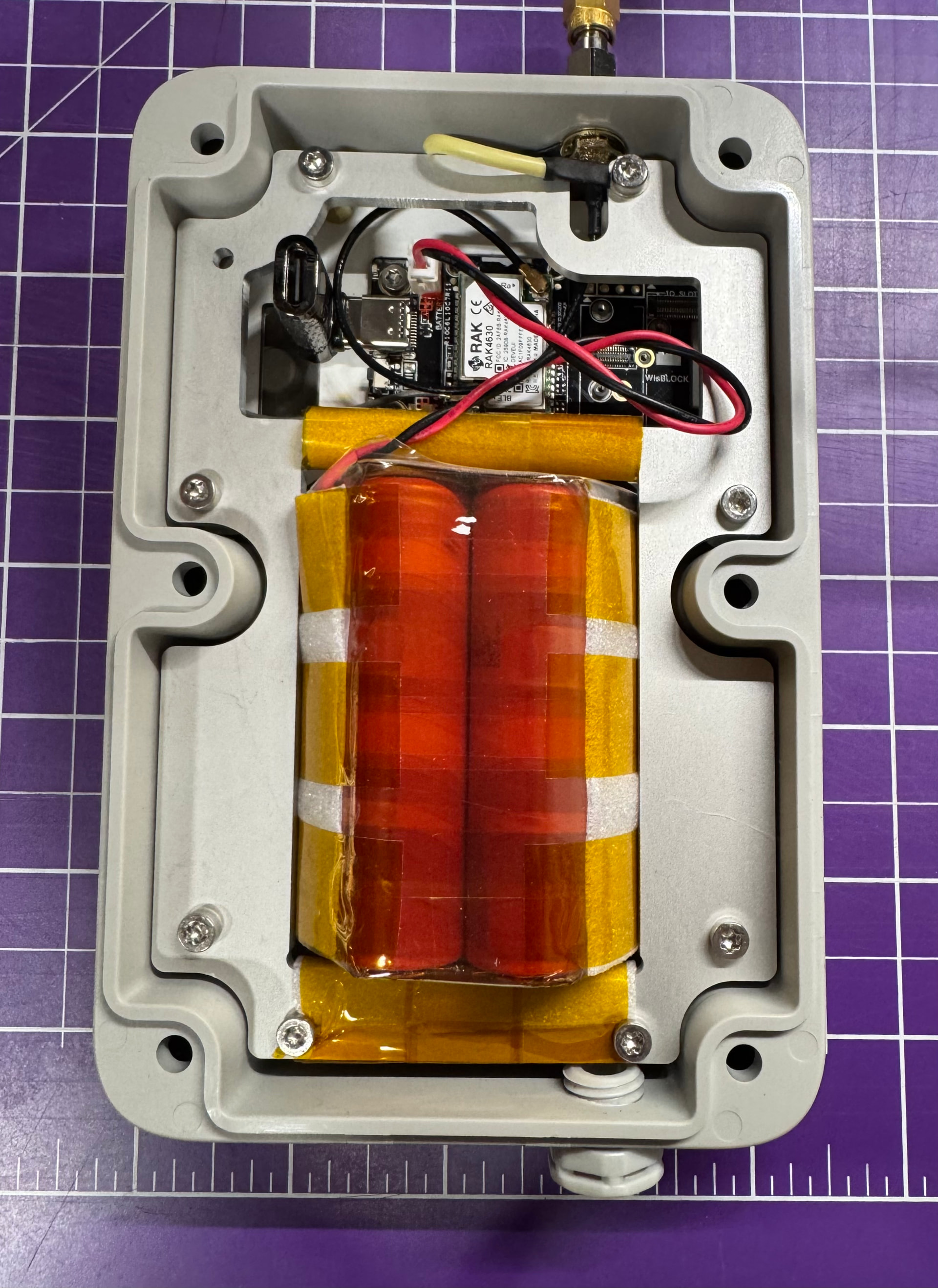

Als Hardware kommen RAK19007 Boards mit RAK4630 Radios zum Einsatz. Die Antenne ist eine mechanisch modifizierte mittengespiesene Dipolantenne. Der Masseanschluss der Antennenbuchse ist elektrisch mit einem innen im Gehäuse verlaufenden Metallrahmen verbunden und schützt so gegen statische Entladungen über das Board. Die Stromversorgung besteht aus 5 parallel geschalteten Panasonic NCR18650B LiIon Zellen, welche mit einer zentralen Schutzschaltung versehen sind. Die Nennkapazität bei Raumtemperatur beträgt ca. 16 Ah. Als Gehäuse kommt ein modifiziertes “RAK WisBlock Unify Solar” zum Einsatz. Das Gehäuse wurde um eine Druckausgleichsmembrane sowie um eine Schutzhülle aus EPS-Schaum erweitert. Diese EPS-Hülle dient dem Schutz vor Hagelschlag und hilft noch etwas beim Wärmemanagement. (Die Sonne wärmt das Gehäuse durch das dunkelblaue Solarpanel leicht auf, der EPS Schaum verzögert die Auskühlung). Die Ausgleichsmembrane hat ein Kunststoffgehäuse, um Kältebrücken ins Gehäuseinnere zu vermeiden. Um Restfeuchtigkeit zu reduzieren, wurden im Gehäuse 10g Silicagel eingelegt. Das Gehäuse ist zum Schutz gegen Schnee, Eisschlag und Vögel (Alpendohlen sind extrem neugierig) “upside down” mit mehreren starken Magneten an einer Stahlkonstruktion montiert und zusätzlich mit einem dünnen rostfreien Stahlseil gesichert.
Das offene Gehäuse ohne Solarpanel:

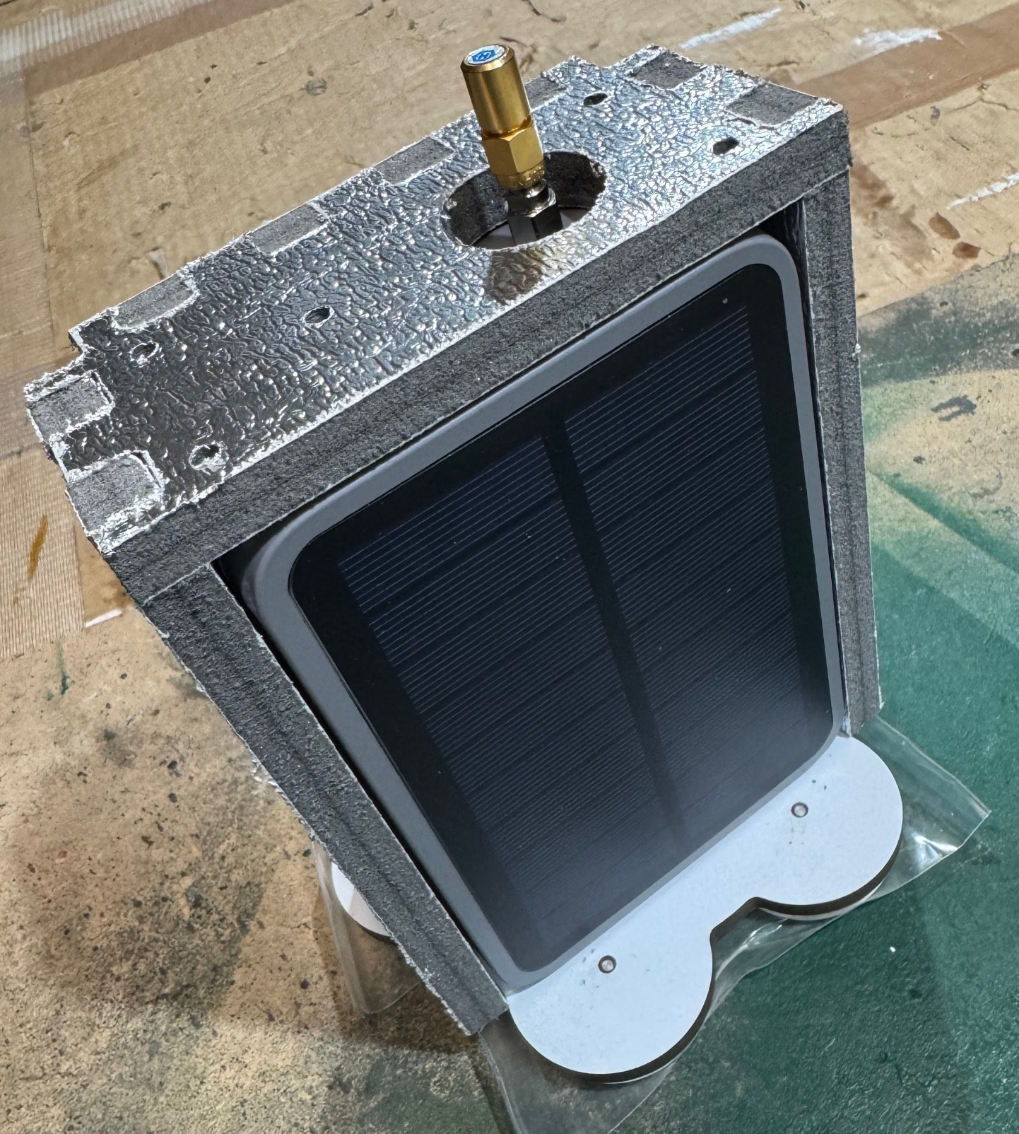

Das Gehäuse mit dem EPS Schutz (noch ohne Antenne).

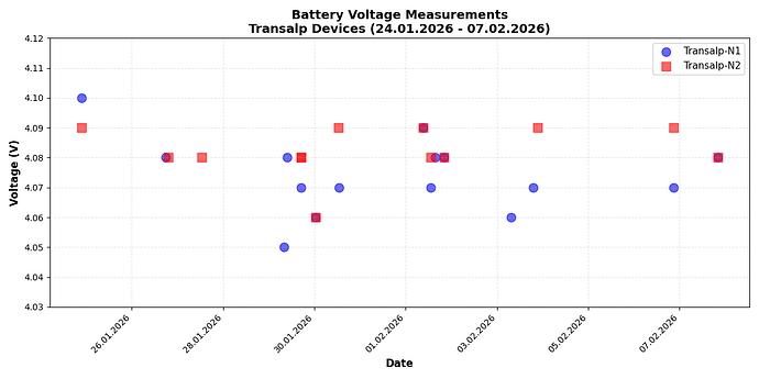

Hier die versprochenen Messwerte der Batteriespannung seit der Inbetriebnahme vor 16 Tagen. Der Repeater “Transalp-N2” geniesst aufgrund seiner etwas südlicheren Ausrichtung etwas mehr Sonnenstunden. Nebst der besseren Ausbeute des südlichen Solarpanels erreichen die Temperaturen im südlichen Repeater infolge der Sonneneinstrahlung tagsüber leicht höhere Werte.
Derzeit erreichen die minimalen Temperaturen in der Nacht ca. -14 °C während der südliche Repeater tagsüber schon mal +10.5 °C erreicht hat.
Ausserdem hört- und sendet “Transalp-N2” aufgrund seiner Montageposition etwas weniger Traffic als der nördliche Repeater “Transalp-N1”. Dies wirkt sich ebenfalls positiv auf die Energiebilanz aus.
RX: ca. 400’000 vs. ca. 500’000 Pakete
TX: ca. 86’000 vs. ca. 93’000 Pakete
Die, im Vergleich zum Verbrauch hohe Batteriekapazität scheint sich zu bewähren. So können auch längere “Durststrecken” ohne Probleme überbrückt werden.
