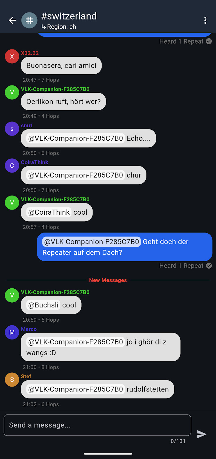

Heard 1 repeat kommt. Advert ist auf 24h. Hab bisher nur #text und #public gepingt.
Und jetzt… Einer von 4 #switzerland Versuchen erzeugte 3 Antworten ( Chur, Buchs und ? ). Alle über LagMesh. Die anderen 3 Versuche noch nicht.
Werde aber warten…. Und ha Freud :blush:
Du kommst schon raus, ist doch tip top :heart_eyes:
Manche bleiben noch stecken ( nur heard 1) - ist aber 1.Erfolg!
Heard 1 Repeat reicht meistens vollkommen. Ist bei mir zu Hause auch so, und trotzdem geht quasi alles durch.
Natürlich gibts auch mal Nachrichten die nicht beim 1. Mal klappen, ist und bleibt halt Funk. Aber cool zu sehen, dass du quasi am Netz bist :+1:

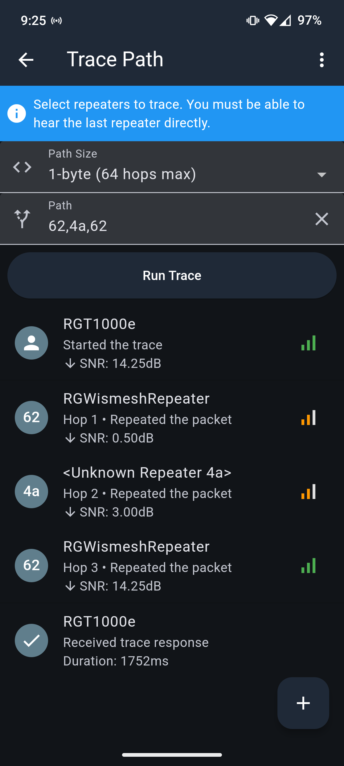

Hab mal ein paar Traceroutes gemacht von meinem zu deinem Repeater, 7/10 sind durchgekommen (nehme zumindest an, 4a ist deiner, hab noch kein Advert empfangen)!
Auch die eine oder andere Nachricht die ich im Public bekommen hab wurde über deinen Repeater geroutet.
Weiss eig. jemand, wie ein Wismesh Repeater Mini im Vergleich zu nem D5 ist? Würde es mehr Sinn machen, auf einen D5 zu upgraden, oder besser Antenne am Wismesh, um die Abdeckung zu verbessern?
Mein Repeater heisst momentan TEST CH.ZH.VLK.RAK4631. (Mit Schlusspunkt). Weiß nicht ob er bei dir als unknown 4a erscheint? Hab jetzt mal einen manuellen Advert ausgelöst.
Ah, etwas nachforschen/testen und ich glaube ich habe es gelöst :slight_smile:
Die App zeigt alles als unknown an, das nicht in der Kontaktliste ist. Selbst wenn ich Remote Management auf dem Repeater mache, benutzt es die Info vom Companion/App, um herauszufinden, was was ist.
Ich hatte meine App so eingestellt, dass nur Clients automatisch hinzugefügt werden, deswegen kannte meine App deinen Repeater nicht. Hab ihn jetzt manuell hinzugefügt (… → Discover Contacts, das hat eine komplette Liste, nicht nur 350) und jetzt ist er nicht mehr unknown, auch im Remote Management → Neighbors nicht.
Ich hatte erwartet, dass der Repeater seine eigenen Kontakte hat für Neighbors, nicht, dass das über die Client App aufgelöst wird.
