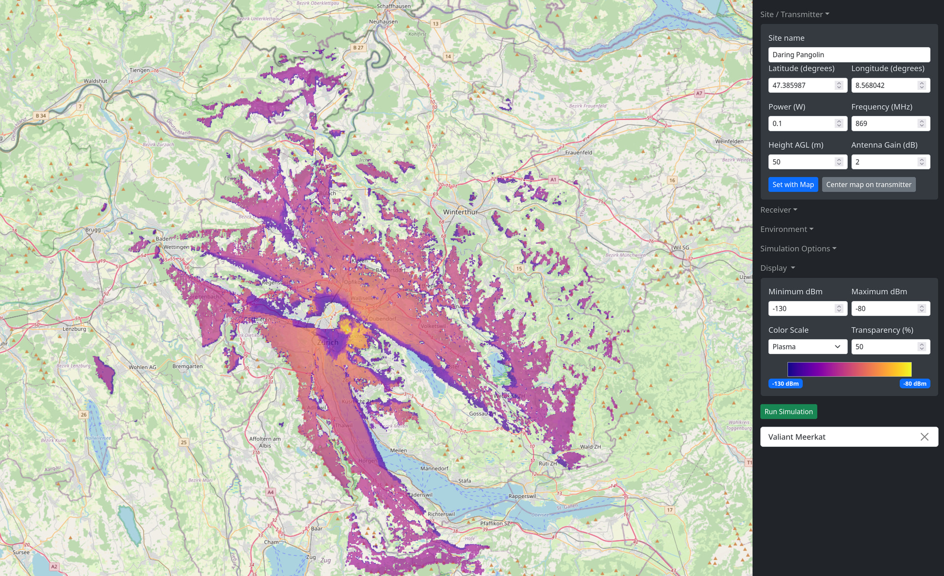

Ich hatte das einfach mal mit dem Meshtastic Siteplanner angeschaut gehabt, 50m hoch auf dem Turm sähe das in etwa so aus (mit Standardwerten für Power und Antenne):

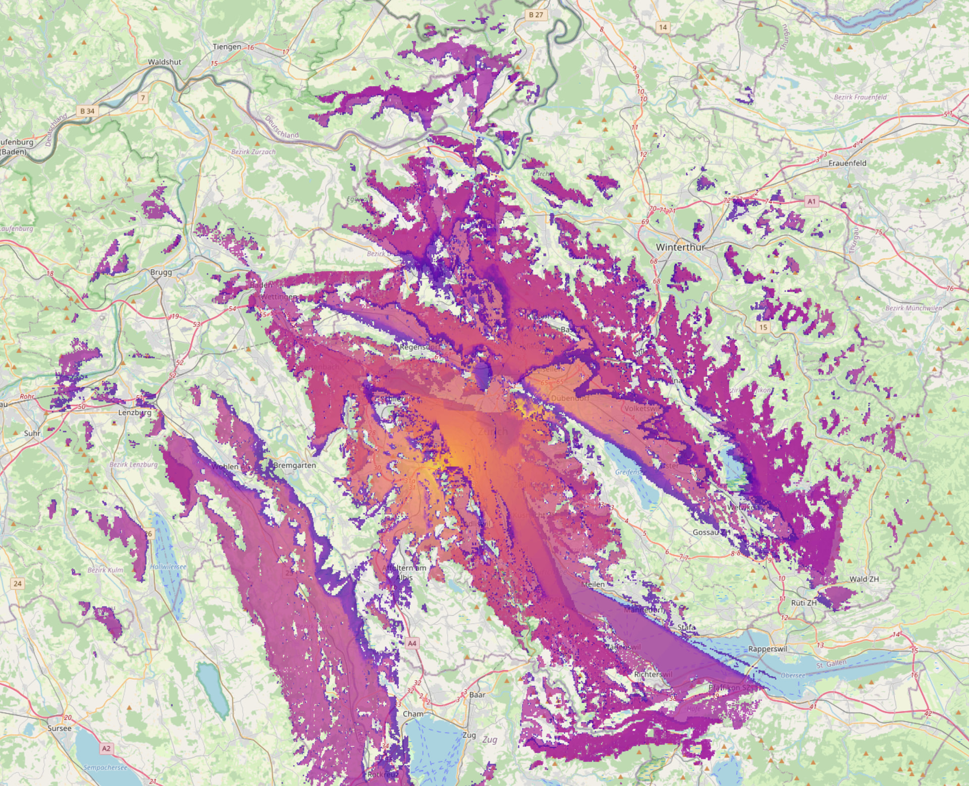

wenn man dann noch auf dem Üetliberg beim Turm etwas hätte, würde das eig. alles gut abdecken:
Und ich denke, von der Distanz her sollte das auch vom Senden aus der Stadt her funktionieren? Wären 2-4km anstelle von 16km zum Lägern.

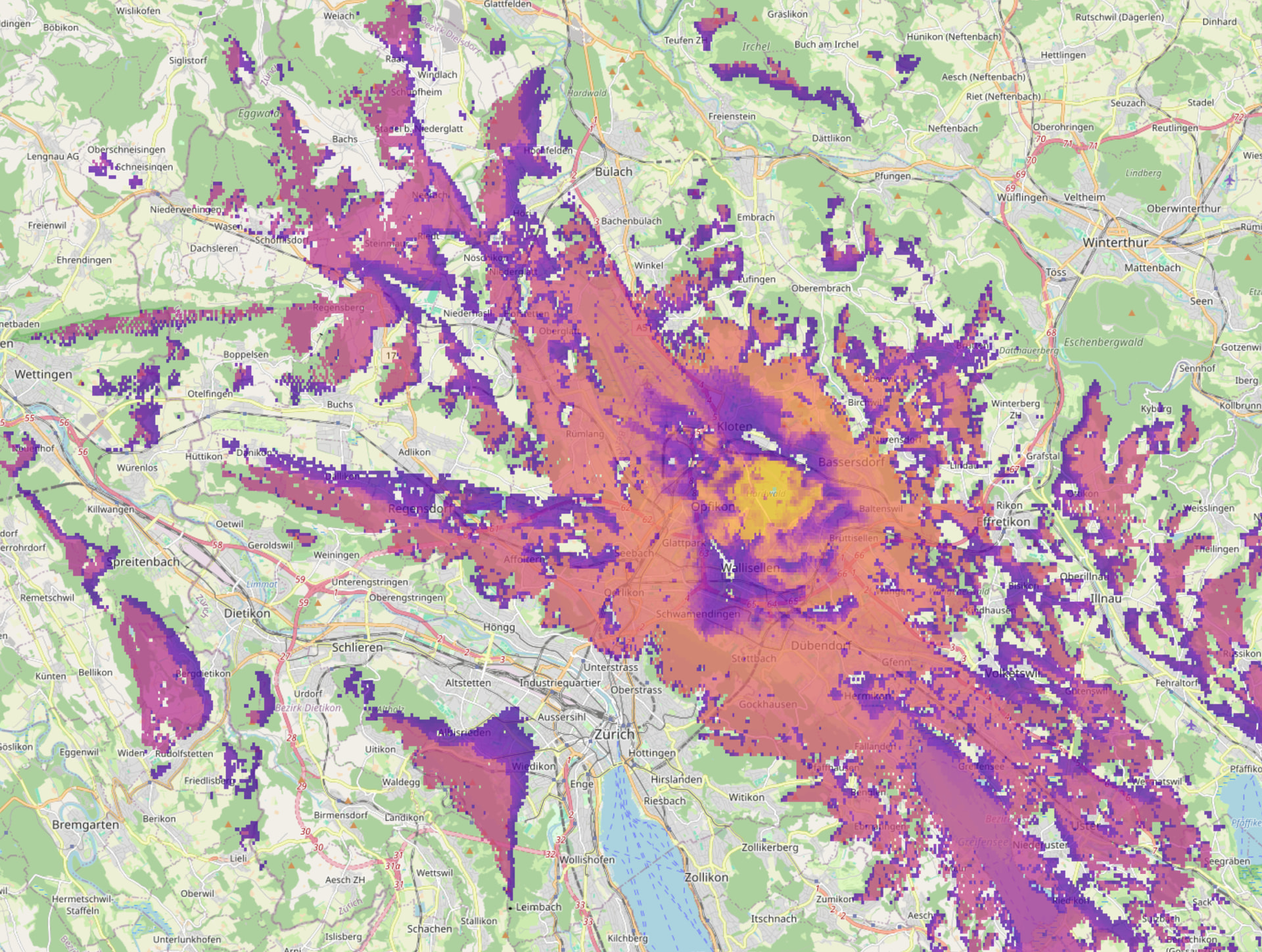

In Wallisellen gäbe es auch noch den Hardwaldturm, aber der ist weniger günstig gelegen:

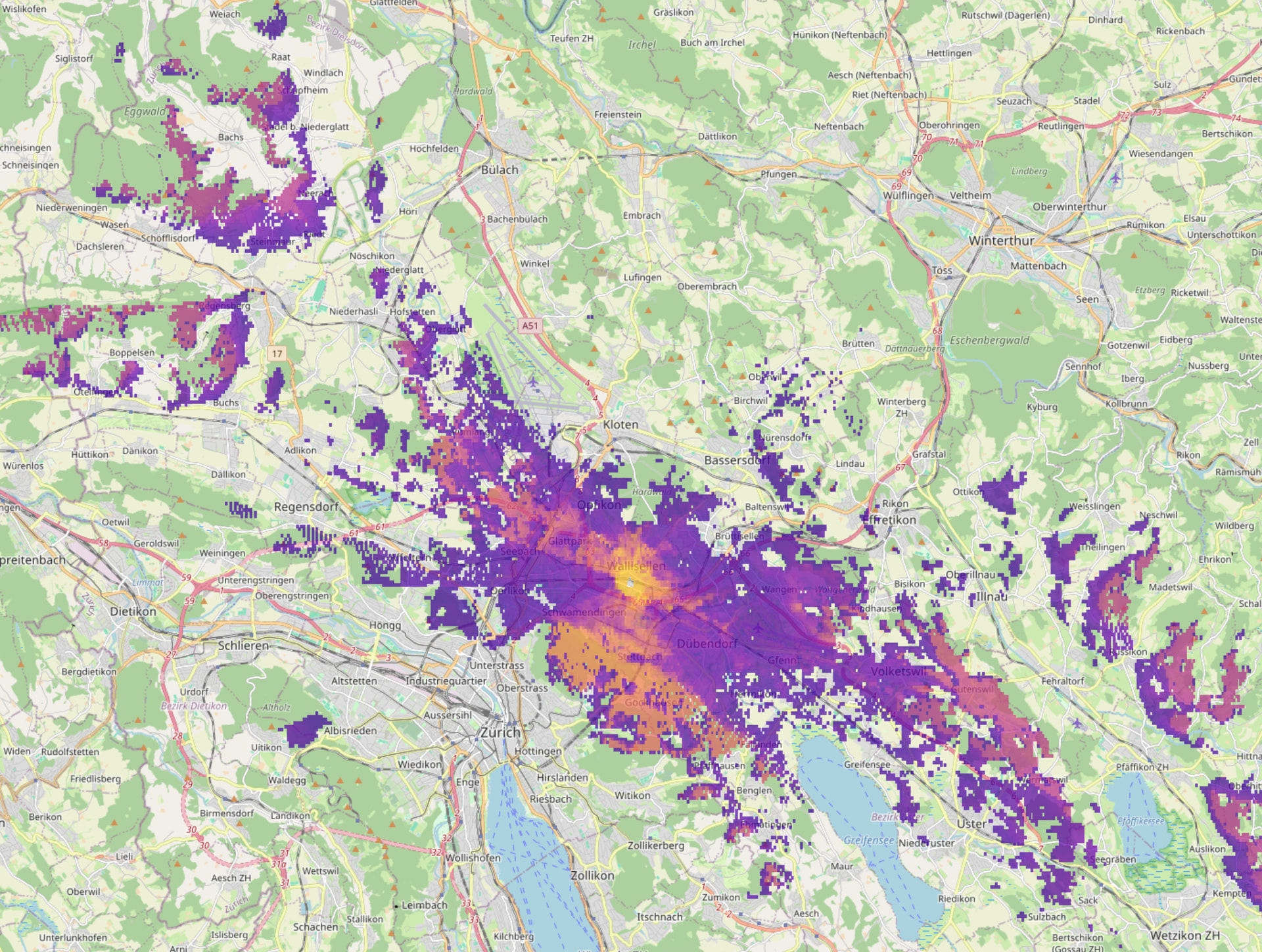

Und als Vergleich, das ist mein Balkonrepeater:
